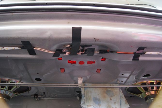

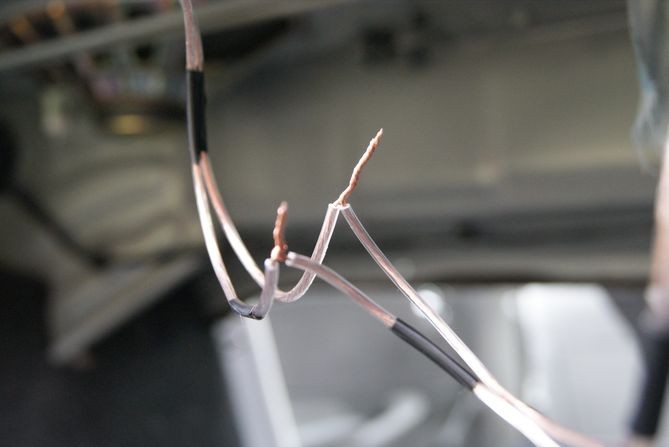

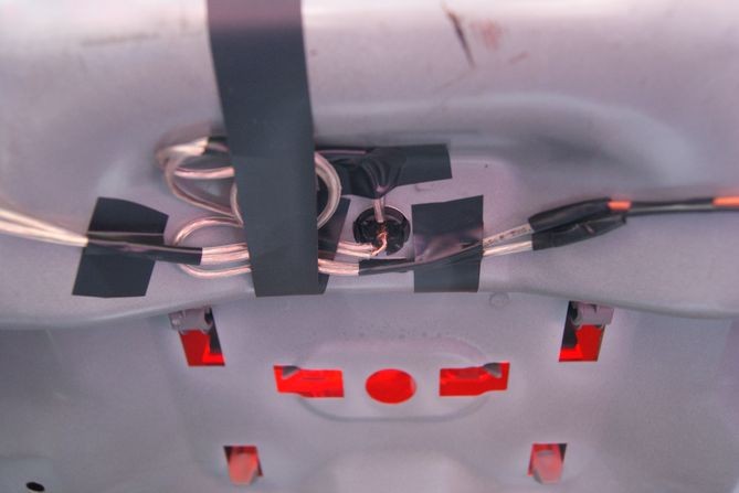

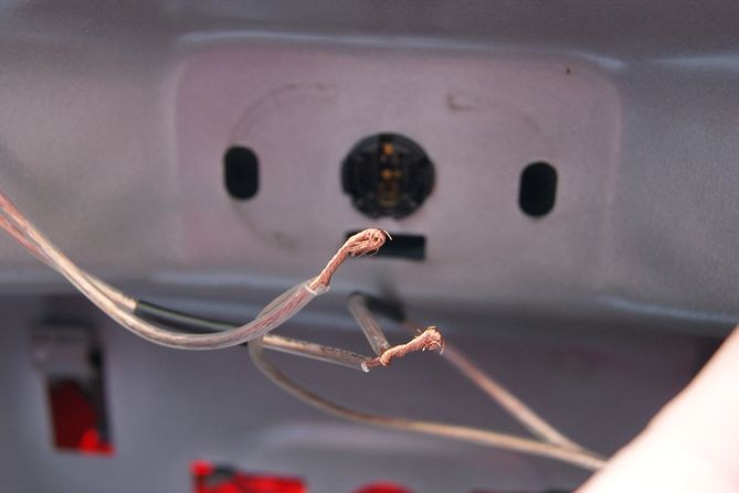

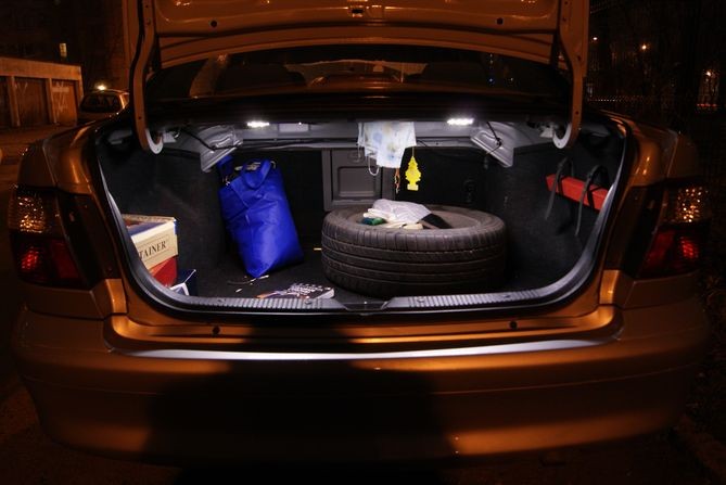

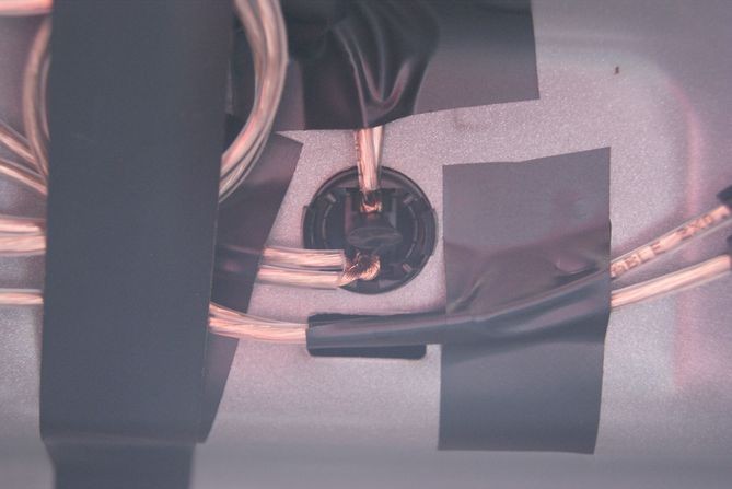

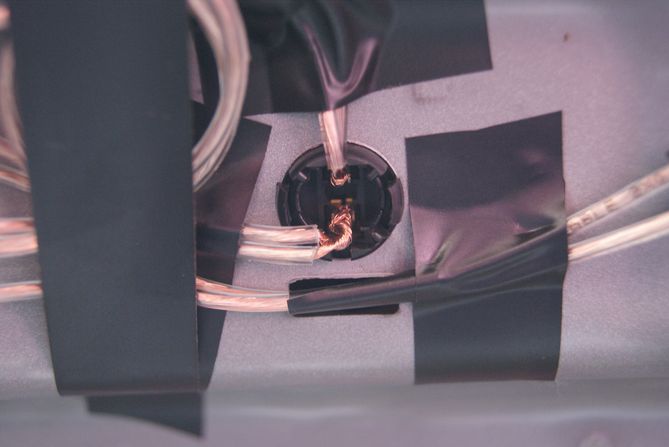

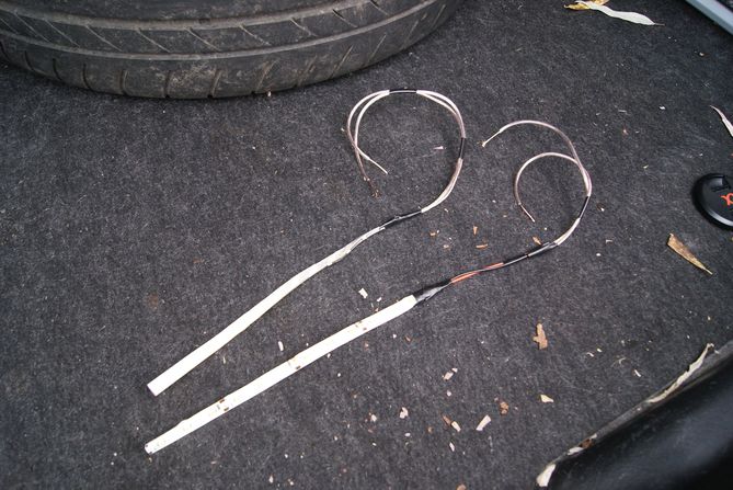

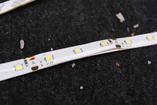

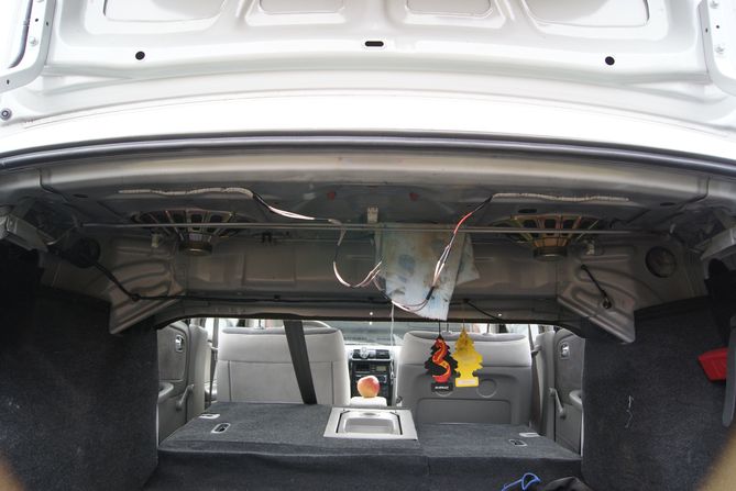

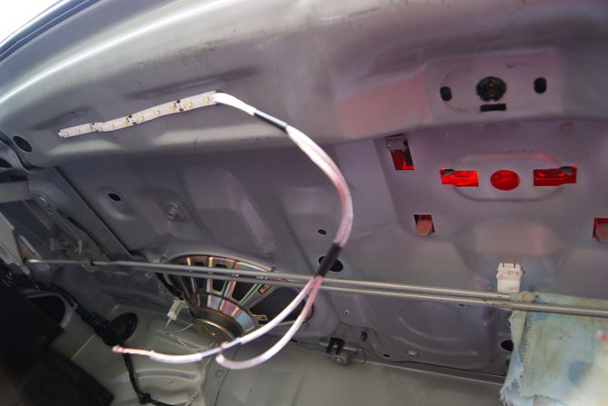

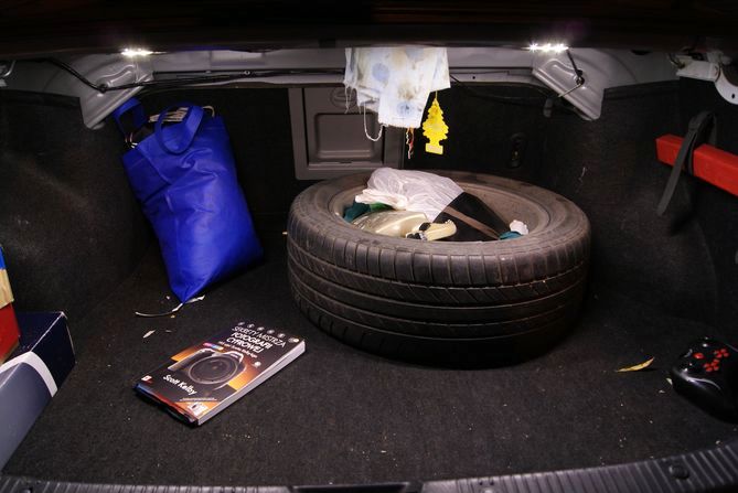

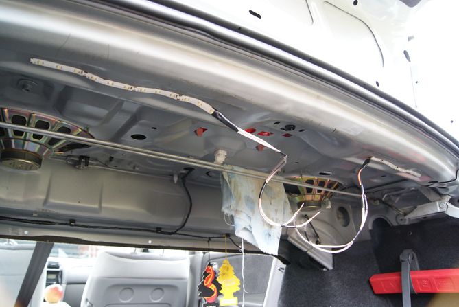

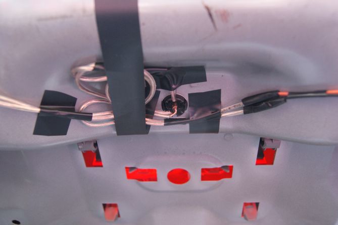

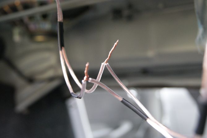

Wczoraj wziąłem się za zmianę oświetlenia bagażnika z seryjnego na listwy LED <spoko> Kupiłem w sklepie elektrycznym 1m listwy LED za 9,50zł barwa ciepła biała. Uciąłem dwa kawałki po 20cm. Nie posiadam lutownicy, więc w miejscu styków zdrapałem nożykiem żel, którym listwa jest pokryta. Styki przebiłem igłą, przeciągnąłem przewód 0,75mm2 i zaizolowałem. Przykleiłem je w ich docelowych miejscach i połączyłem przewody obu listew. Wsunąłem przewody między styki seryjnego gniazda, zacisnąłem kombinerkami i wsadziłem między przewody kawałek izolacji, żeby przewody się nie zetknęły.
W czasie prac miałem prezent w postaci spalonego bezpiecznika oświetlenia wnętrza. Przypadkowo zwarłem kilka razy styki i za którymś razem wszystko zgasło. Wiem, że następnym razem wyjmę bezpiecznik, jak będę grzebał przy światełkach :P Po ruszeniu na orlen okazało się, że nie działa też radio, a na stacji wyszło, że nie działa też centralny zamek. Po wymianie tego bezpiecznika wszystko gra. Niżej zdjęcia, w bagażniku można teraz książki czytać <faja>
Miejsce seryjnej lampki
Dwa paski po 20cm
Izolacja między stykami
Gotowe – 1
Gotowe – 2

Postprzez slisman » 8 gru 2014, 08:41
Generalnie rzadko zaglądam do bagażnika na codzień. Ale jak widzę efekt LEDów u Ciebie czy u PeKa, to mam ochotę sobie zamontować listwy :D Nie ma porównania do seryjnej żółtej lampeczki <spoko>
Tylko jedna prośba: zamontuj te kabelki ładniej niż taśmą izolacyjną :P Nie da rady poprowadzić kabli trochę inaczej i np. trytytkami w tych otworach montażowych zacisnąć?

Postprzez wiewior_1993 » 8 gru 2014, 10:04
PeKa napisał(a):Oczywiście nie miałem takiego zapasowego bezpiecznika <rotfl>
Ja też nie i nie wiedziałem czy na stacji takie będą, a w niedzielę wyjazd i gdzie tu szukać sklepu jak o tej godzinie pozamykane, kupiłem dwa zestawy na wszelki wypadek :P
Co do kabelków, może nie wygląda to rewelacyjnie, ale kto mi będzie zaglądał od dołu bagażnika ;) Normalnie przy załadunku tego nie widać, pewnie zrobię coś, żeby to lepiej wyglądało, dzięki za opinie. Następne w kolejności będzie pewnie podświetlenie nóg przy otwieraniu drzwi i światełko z podsufitki.

Postprzez slisman » 8 gru 2014, 10:54
wiewior_1993 napisał(a):Co do kabelków, może nie wygląda to rewelacyjnie, ale kto mi będzie zaglądał od dołu bagażnika Normalnie przy załadunku tego nie widać, pewnie zrobię coś, żeby to lepiej wyglądało, dzięki za opinie.
Nawet nie chodzi mi o względy estetyczne, tylko o czysto praktyczne. Jeśli załądujesz bagażnik po brzegi to jest szansa, że tasiemki się zerwą i później kable będą niepotrzebnie wisieć.
Oczywiście to tylko drobna sugestia, myślę, że najlepiej stosować rozwiązania trwałe, nie przypominające Mirkowego druciarstwa :D Póki co waże, że dobrze świeci.
