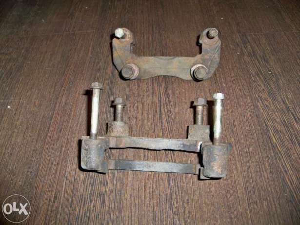

Postprzez Acha88 » 9 lut 2016, 20:20
Chcę poprawić hamulce w mojej mazdzie. Wczoraj grzebałem z [jaki?]. Chciałem zrobić to metodą: klocek, tarcz oraz jarzmo z 626 GW Ditd a zacisk zostawić swój z xedosa, bo miałem jakiś czas temu regenerowany.
Jarzmo takie jak na zdjęciu:
Witam wszystkich
Wszystko rozkręciłem i już przykręciłem jarzmo i chcę zakładać mój zacisk na jarzmo z 626 GW i odkryłem początkowo, że niby trzeba przełożyć te prowadnice zacisku. Niby żaden problem ale patrzę a tu gwnit w jarzmie od 626 jest mniejszy. Liczyłem, że mając taki zestaw wszystko będzie pasować bez przerabiania bo tego chciałem uniknąć. Chyba, że jednak nie mam jarzma z 626 GW Dtid z 2001 roku komi a sprzedający zrobił mnie w <glupek2>
Proszę o opinie tych co robili już coś takiego.
