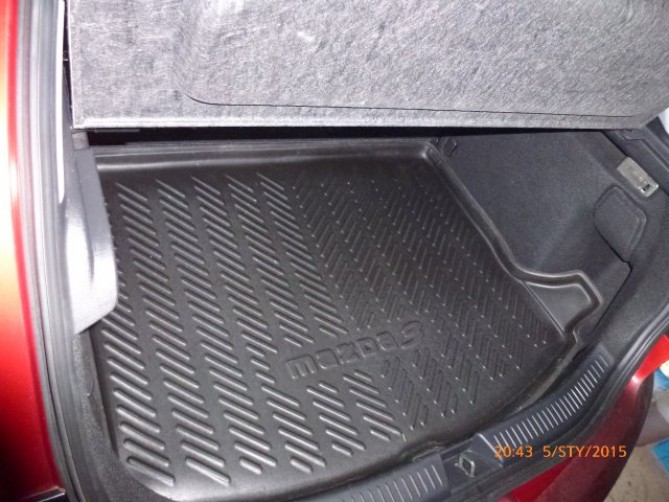

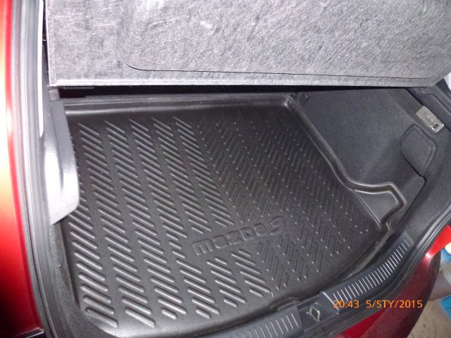

Mata do bagażnika

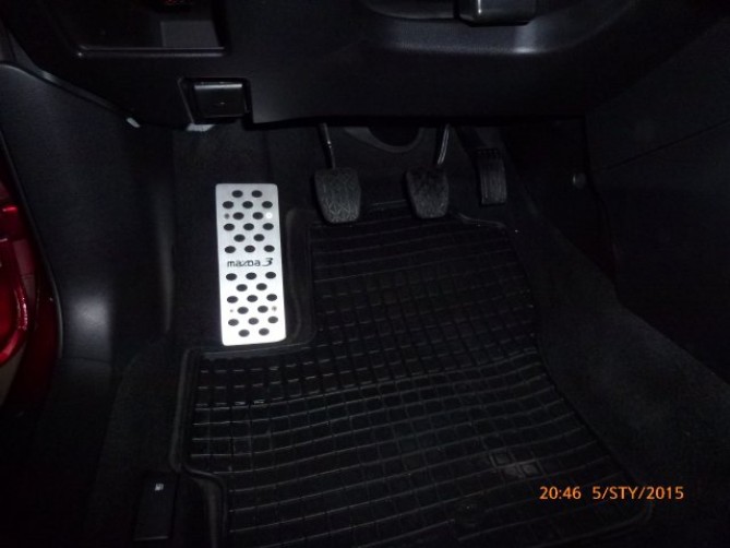

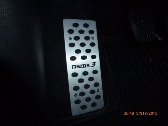

Podstopnica

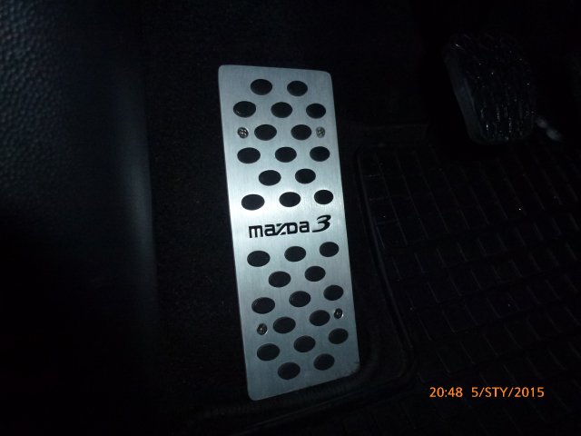

duzo dałes za mate do bagaznika?podstopnica ładna ale czy dobrze widze i mocowana na wkretach?

Mate utargowałem wręcz do śmiesznych 50zł+20zł wysyłka, ale miałem kupon z allegro na 20zł :)
Obecnie wykłada się trochę krzywo ponieważ nie mam "segregatora" plastikowego pod podłogą ani butli z gazem. Jak to się zmieni to podłoga wyrówna się.
Tak, podstopnica jest montowana na wkręty. Sam się zdziwiłem jak stabilnie trzyma się. Mam też do kompletu nakladki na pedały, ale w przeciwieństwie do podstopnicy, nie da się ich szybko zamontować. Pedał jest metalowy a gumowe nakładki mają blisko 1cm grubości a nakładki z kompletu do podstopnicy mają jak i ona... otworki na śrubki. Muszę wywiercić w pedałach otworki, ale to dopiero w weekend.

nieboisz sie że bedzie rdzewiało w końcu z butów bedzie ściekała woda zabezpieczyłeś dziury jakimś sylikonem?mi segregator lezy w garazu:Pbo jak wskoczyła butla to niebyło na niego miejsca:)

bambam89 napisał(a):nie boisz sie że bedzie rdzewiało w końcu z butów bedzie ściekała woda zabezpieczyłeś dziury jakimś sylikonem?
Hmm aż sprawdzę jutro czy to nie jest jakieś aluminium. Otworków nie zabezpieczałem. Ewentualnie pod wkręty posmaruje silikonem :)
EDIT
magnesu nie przyciąga, wygląda na aluminium

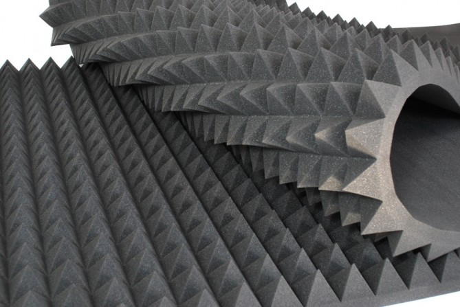

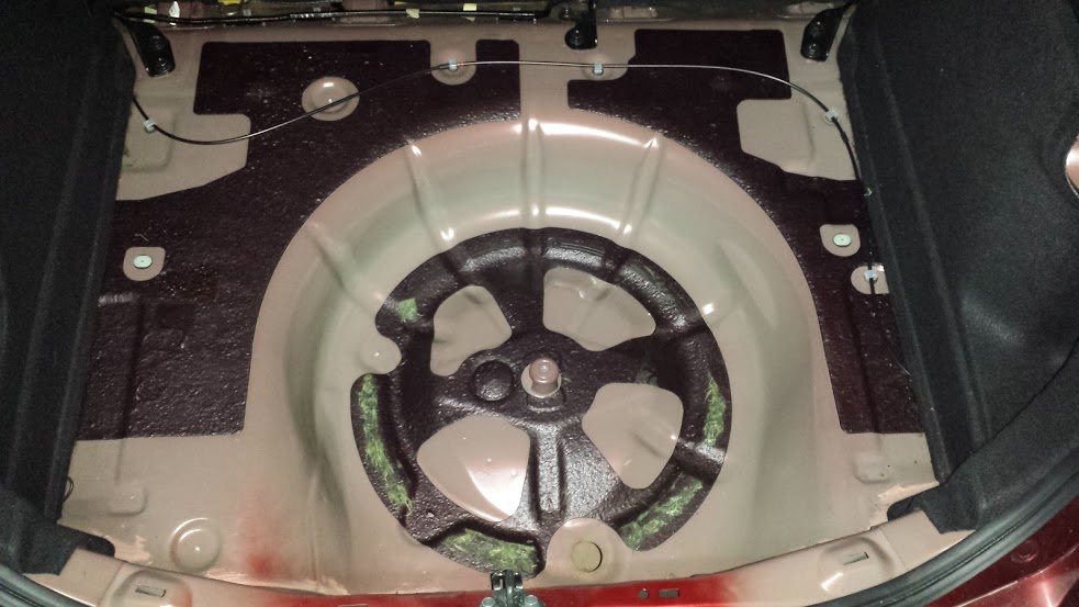

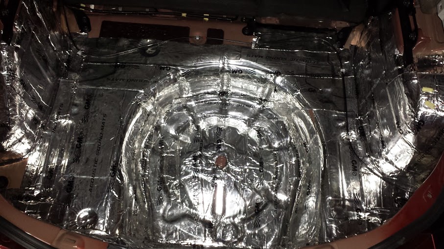

Nastąpiła zmiana oświetlenia bagażnika na 6 diód LED 5050 o temperaturze 5000K-6000K
Hokus-pokus i połowa wyklejania za mną :) Na bagażnik i nadkola zużyłem 2m2.
Pozostało wyklejenie pod siedzeniami i nadkola przednie.
Maty GMS-07 a na nadkola dodatkowo położona pianka akustyczna która dostałem jako odpad :)
http://hurtowniatapicerska.pl/pianka-ak ... 5x6cm.html

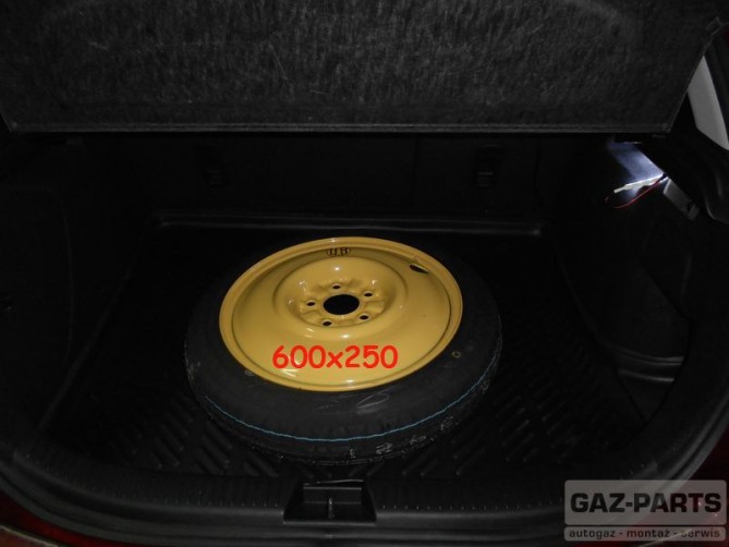

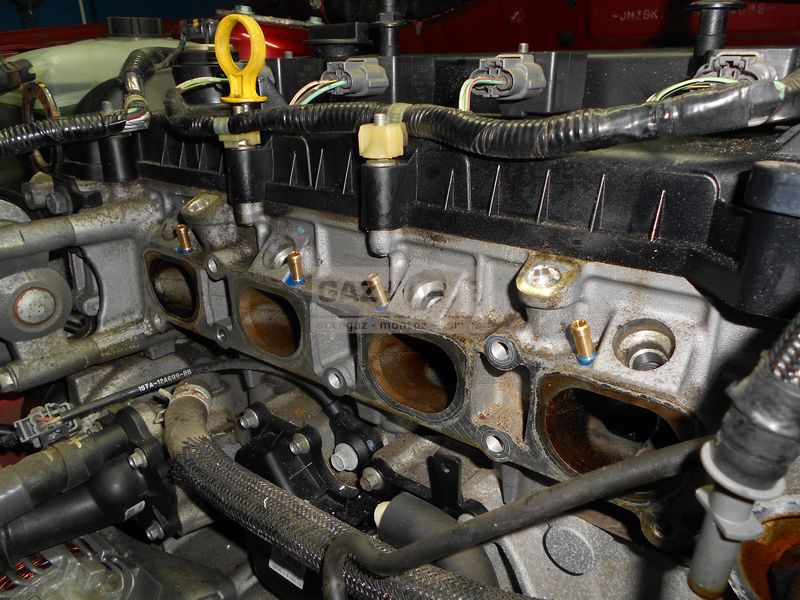

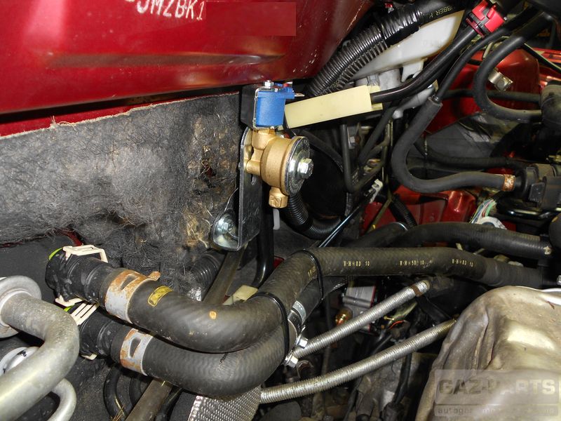

Postprzez gazparts » 26 sty 2015, 20:49
wygłuszenie bardzo fajnie wykonane :)

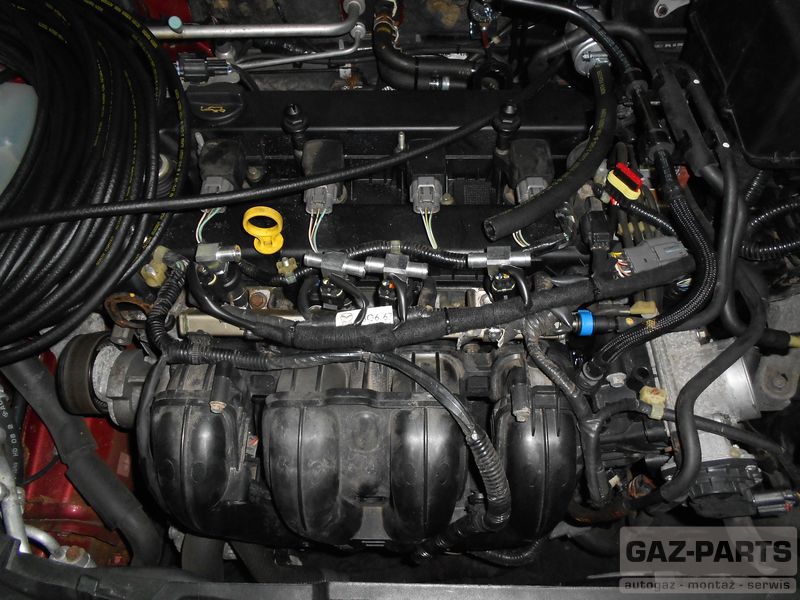

a my dodaliśmy parę elementów dzięki czemu 100km przeleci mazda za niecałe 20zł :)
zbiornik 600x250mm i ta mata super pomysł

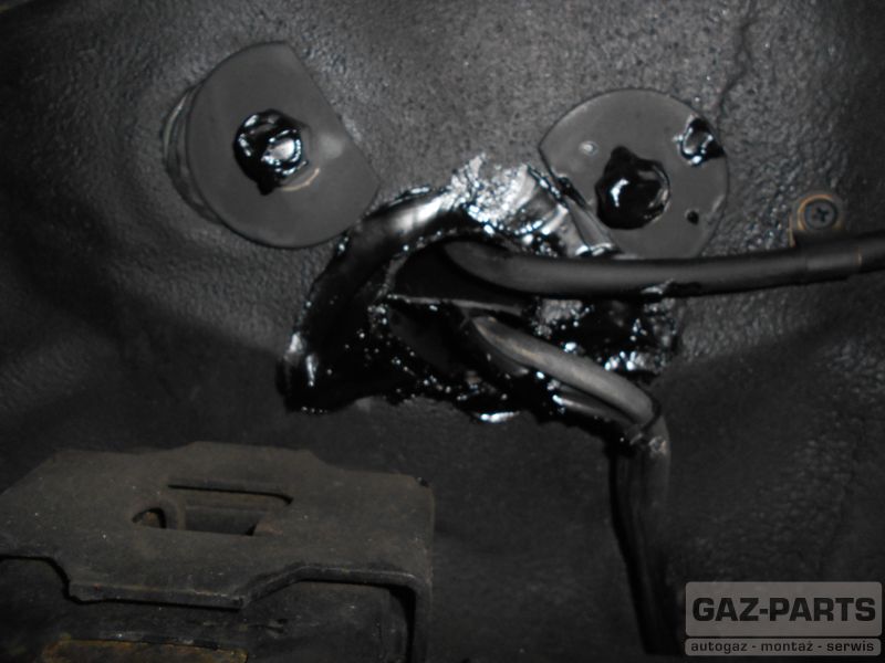

zabezpieczony kominek dużą warstwą bitgumu

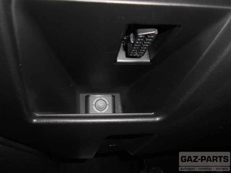

przełącznik i wskazanie gazu LED w wersji z qbox+

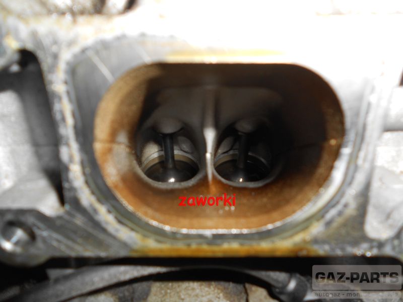

trochę golizny :–)
zasilanie
jutro poskładamy całość i zostanie strojenie

bananmin napisał(a):600x250mm
Zaczynam się zastanawiać czy nie lepszym rozwiazaniem byłoby miejscowe poddłubanie trochę tego wyciszenia i zastosowanie jednak butli 630x225 bo i tak pianka na podłodze wyciszy to co bym wydłubał.
Zatankuje się do tej butli realnie 45l? Orientujesz się ile waży pusta butla i po zatankowaniu na maxa?
