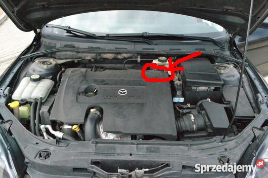

]Witam.
Ostatnio podczas przyspieszania usłyszałem dźwięk tzw. świst, który słychać było powyżej 2 tys. obrotów – pierwsza myśl – dolot – sprawdzony szczelny
– druga myśl – obudowa filtra powietrza – sprawdzona szczelna
Po sprawdzeniu dosłownie wszystkiego – dźwięk tzn. świst uciekajacego powietrza dochodzi z tylnej części silnika – szczegóły na zdjęciu. Co to może być? Dodam, że jest tam niewielki wyciek chyba oleju.
Uciekające powietrze z tylnej części silnika

Co druga mazda i ford ma tam wycieki oleju ale nie słyszałem żeby tam powietrze dmuchało musiał byś mieć zatkane odpowietrzenie silnika żeby tam dmuchało.

Na 100% to jest to miejsce powietrze idzie tak jak działa turbina czyli im więcej obrotów tym więcej powietrza stamtąd ucieka. Może mieć to związek z niesprawnym egr? Jak sprawdzić odpowietrzenie silnika?

Ściągnij odmę (wężyk między pokrywą zaworów a rurą do filtra powietrza) odpowiada za odpowietrzenie pokrywy i zobacz, czy dalej tamtędy świszcze
może chlapnąć olejem uważaj, skoro dolot masz dobry to nic innego do łba mi nie przychodzi.

Tak jak kolega wyżej napisał sprawdź odmę.
Sprawdzałeś może czy śruby są dobrze dokręcone może coś pomoże jak nie to rozbieranie co kosztuje chyba że potrafisz zrobić to sam. Ktoś już zajmował się tym wyciekiem coś mi świta koszt 600zł

Problem rozwiązany wczoraj jeszcze nie było widać a dzisiaj mym oczom ukazała się uszczelka. Prawdopodobnie wydmuchalo uszczelkę kolektora ssacego.
