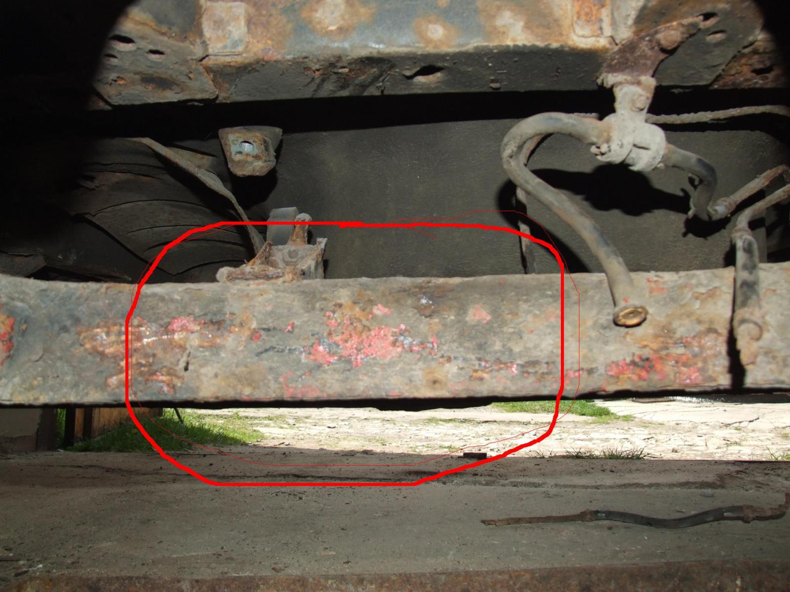

Postprzez ArteK » 2 maja 2014, 18:06

Postprzez Szyna » 4 maja 2014, 10:57
A Ty masz belkę z tylu ? Ja mam wielowahaczowe :P Jest wzdłużny i poprzeczny wydaje mi się ze wszystkie powinny być takie same, nie wiem tylko jak Coupe i Kombi

Postprzez ArteK » 4 maja 2014, 16:13
To jak nazywa się część widoczna na zdjęciu:

Postprzez Pudzian84 » 4 maja 2014, 18:24
Belka i jest ona kompatybilna ze wszytskich modeli naszej generacji nie mowiąc o 4wd i chyba 4ws

Postprzez MrShaleck » 12 maja 2014, 09:14
Ja mam wielowahacz na belce (belka do budy).
