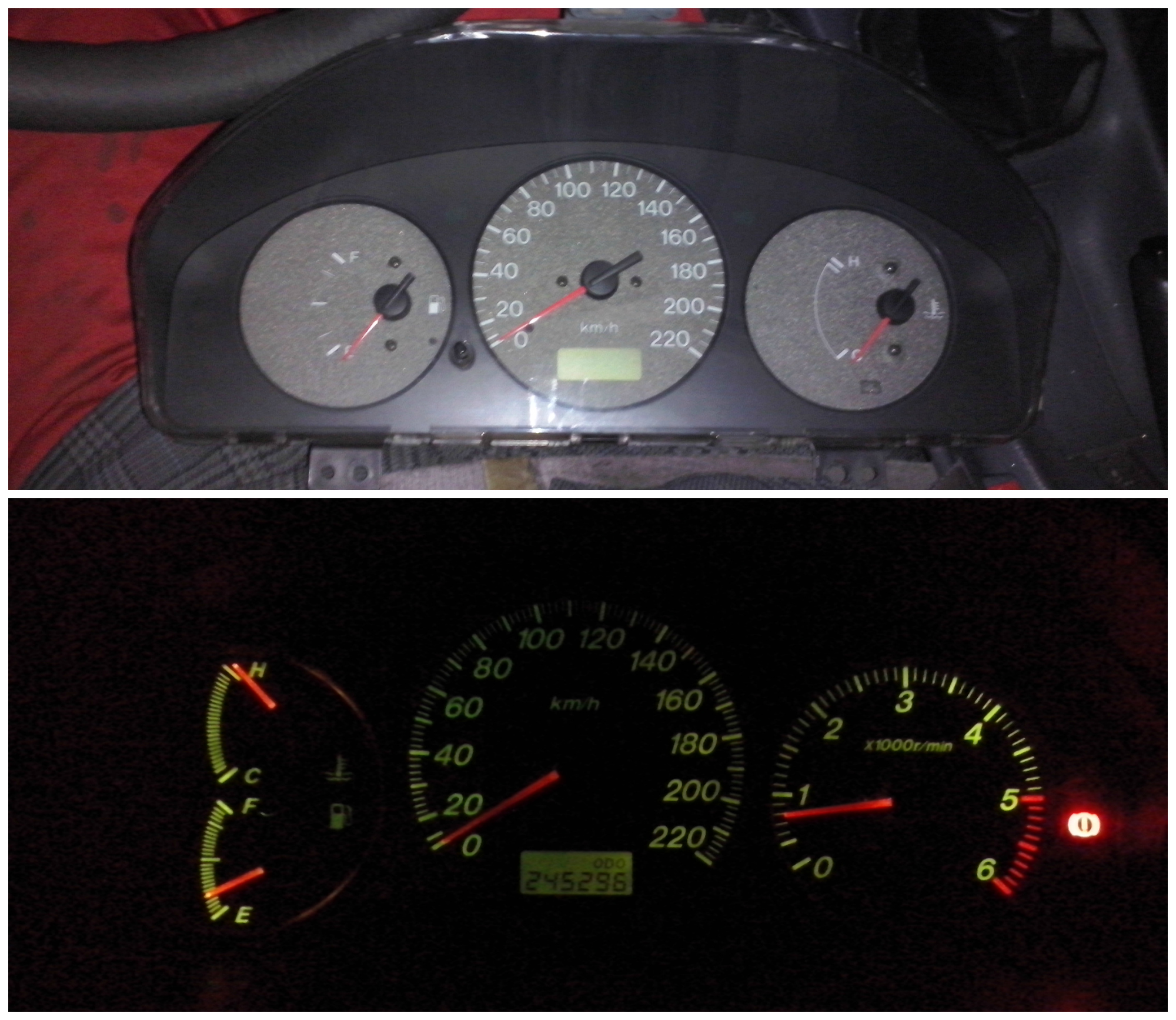

Drodzy Mazdowicze, potrzebuje szybkiej pomocy....
Sprawa dzieje się w 323F BJ DITD 90km...
Miałem licznik bez obrotomierza, ale skombinowałem sobie z obrotomierzem (oczywiście) do diesla. Wszystko "piknie" , aleee... są dwa problemy: TEMPERATURA FULL.... i non stop świecąca kontrolka od hamulca ręcznego.... :(
Pytanie nasuwa się samo... Co zrobić żeby temperatura wskazywała obecną temperaturę i żeby kontrolka od ręcznego też włączała się wtedy kiedy trzeba?
Na facebookowej grupie zwrócono uwagę, że problem może tkwić w innym rozłożeniu kabelków w pinach.
Czy istnieje jakiś schemat elektryczny albo macie jakiś pomysł żeby te dwa problemy zażegnać?
(W załączniku foto)
Zdjęcie liczników.

Postprzez misiek1 » 9 gru 2014, 11:26
Vichur napisał(a):Co zrobić żeby temperatura wskazywała obecną temperaturę
Obrócić o 180stopnik cewkę wskaźnika :)

Postprzez Vichur » 9 gru 2014, 14:20
Tzn?
Podkreślam, że to nie było Jego pierwsze odpalenie i nie pokazywał ,,do góry nogami"....

Postprzez misiek1 » 9 gru 2014, 23:00
Vichur napisał(a):
Tzn?
U siebie przekładałem liczniki i przekręcenie wskaźnika temperatury pomogło.
Po rozebraniu nowego licznika zobaczysz o co chodzi :)

Postprzez Vichur » 10 gru 2014, 18:17
smile napisał(a):Vichur, a co masz zamiar zrobić ze starym licznikiem?
Stary licznik zostawiam. W razie jakbym kiedyś sprzedawał to mam dowód na oryginalny przebieg.
Stary licznik miał 205 000 a nowy ma 243 000.
BTW. PROBLEM ROZWIĄZANY.
Wystarczyło sprawić sobie licznik z obrotomierzem, ALE dla wersji przed liftem, tzn. Z nie pochyłymi literami i bez tych częstych kresek we wskaźniku temp i paliwa.
