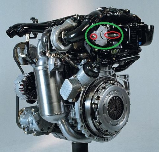

Postprzez baszawez » 3 lis 2014, 21:47
To moj pierwszy post wiec prosze o wyrozumialosc. Jestem od 2 miesiecy posiadaczem M3 1,6 diesel 110 km. Mam problem, otoz gdy chce sobie troche przedmuchac "spaliny'' tak przy ok 3,5 tys obrotow slychac dziwne dzwieki w dolnej prawej stronie maski. Tak jakby cos skrzypialo i za chwile mialo sie rozpasc. Macie jakies pomysly co to moze byc? Dodam, ze takie obroty osiagam oczywiscie przy rozgrzanym silniku
Dodam ze jest to 1 wersja mazdy, poliftingowa rocznik 2008
EDIT:
Zanim ktoś dopiszę się do tego tematu, proszę zapoznać się z tym:
1.Hałas spod maski: Koło pasowe
2.Buczenie pod maską – naprawa hałasującego czujnika temperatury (wewnętrznego)
Jeśli, któryś z udostępnionych dźwięków zostanie wyjaśniony w sposób oczywisty, zostanie wyodrębniony osobny wątek.
Ostatnio edytowano 29 gru 2014, 11:31 przez widmo82, łącznie edytowano 6 razy
Powód: temat
Od: 7 wrz 2014, 19:30
Posty: 108
Auto: Mazda 3 -1.6 CD MR'06 2008r

Postprzez distroia » 4 lis 2014, 15:47
Ostatnio przy puszczeniu pedału gazu, schodzeniu z obrotów (obojętnie czy podczas jazdy czy na postoju, już od ok. 3 tys RPM w dół) towarzyszy odgłos tarcia/szumu zlokalizowany gdzieś w okolicy plastikowej obudowy filtra powietrza.
Głuchy/tępy odgłos jakby wyhamowującego elementu obrotowego z lekko umierającym łożyskiem :) Słyszalny przez kilka sekund aż do zatrzymania tegoż elementu (bardziej obrazowo chyba nie wyjaśnię :) ) Na filmie słychać kilkukrotnie, jakoś po tym "parsknięciu", które swoją drogą, też nie wiem skąd się bierze...
Wcześniej nie było, teraz od kilku tygodni jest, więc zakładam, że coś tam może mi się kończyć pod maską.. dlatego zapytuję :) Spadków mocy nie odczuwam, silnik też raczej wtedy nie szarpie.. Mam nadzieję, że to nie turbina daje o sobie znać... Im cieplejszy silnik, tym bardziej słychać (nawet ze środka).
U mnie w Łodzi niestety nie ma speca, który na odsłuch chociażby coś zawyrokował, wszyscy chcą rozebrać pół silnika od razu, toteż wolałbym im wskazać od czego mieliby zacząć :)
Z góry dzięki za wszelkie sugestie!
Od: 15 paź 2013, 23:29
Posty: 19
Auto: Mazda 3 Y6 109 KM 2004r.
