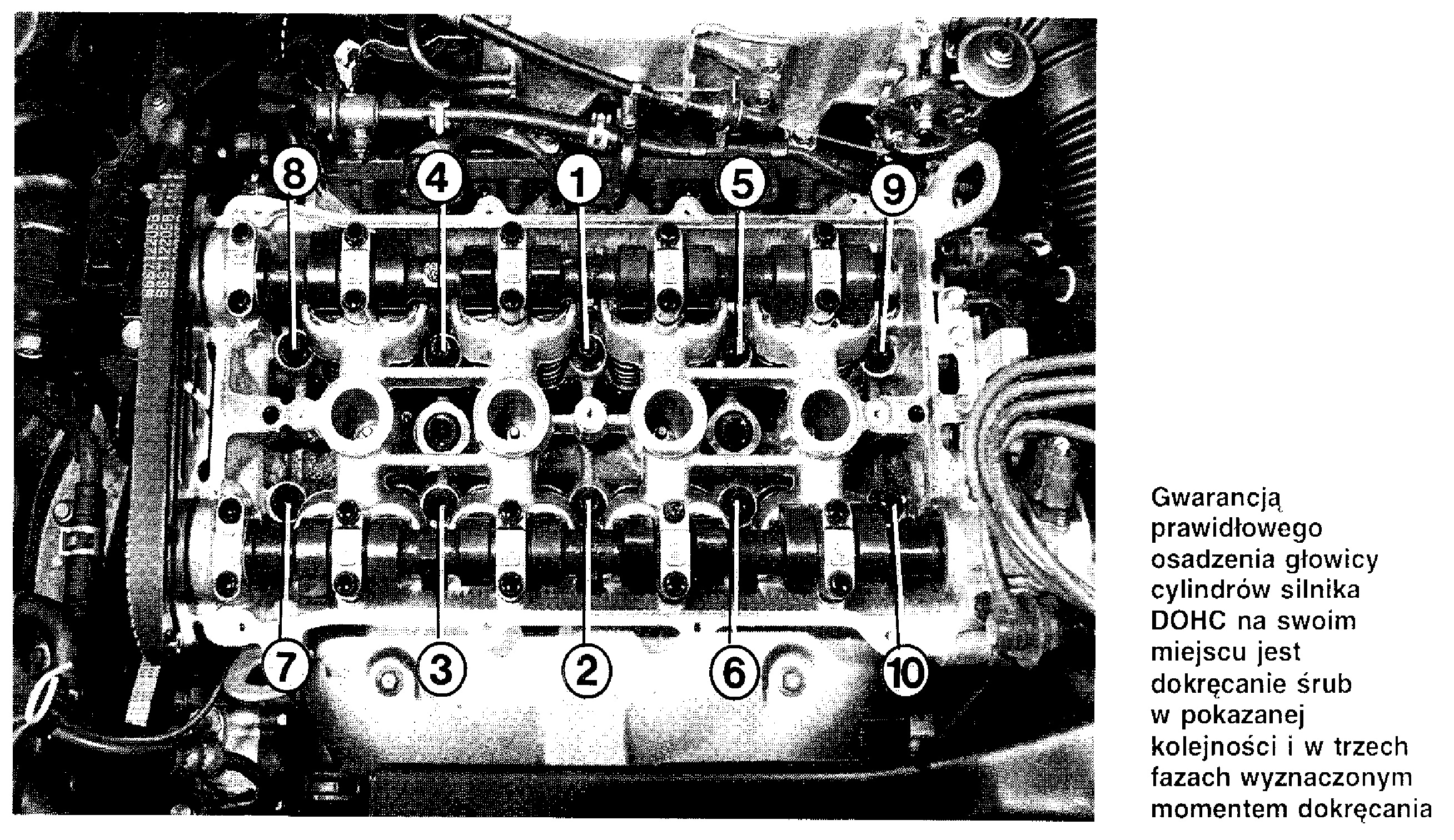

mam zapytanie do grona znawców BP :)
z jaką siła powinno się dokręcać uszczelkę pod głowicą ?
Od: 5 lut 2011, 17:24
Posty: 217
Auto: Brak...
Postprzez Piotr89 » 16 sty 2015, 15:53
Chyba 60Nm + 3 razy 90stopni, ale nie jestem pewien...
Poszukam, może znajdę info...
A nie dostałeś instrukcji z uszczelką? Elring zawsze takowe dołącza do uszczelek.

Postprzez k1bic93 » 16 sty 2015, 16:15
nic nie miałem dołączone do uszczelki wcześniej i teraz dlatego pytam bo będę składał jeszcze raz na nowej i też nie ma

Postprzez podmuch » 16 sty 2015, 19:04
http://www.ferdster.com/FSM_PDFS/pdfs/1 ... D_Supp.pdf
kolega Niefart dodał powinno być ...

Postprzez michaelB » 17 sty 2015, 17:19
I. faza 40 Nm
II. faza 60 Nm
III. faza 80 Nm

Postprzez k1bic93 » 18 sty 2015, 13:58
dzięki wielkie ;)
głowa na miejscu ale muszę wymienić dwa przewody bo są strasznie sztywne znaczy jeden a drugi to olejowy od turbiny strasznie sparciały :)
