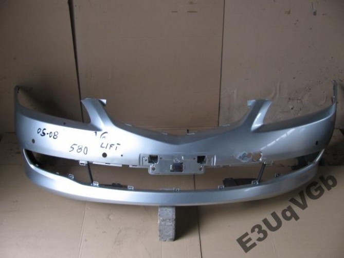

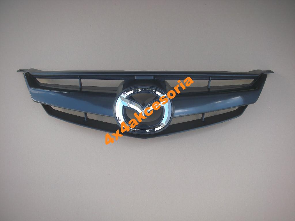

Postprzez Danmazda » 3 gru 2014, 14:29
Szykuje się do kupienia takiego grilla do swojej Madzi
Po dokładnej analizie grill powinien pasować.
Na wszelki wypadek napisałem wiadomość do sprzedającego z zapytaniem czy grill będzie pasował do mojego zderzaka. Odpowiedz zwrotna trochę mnie zdziwiła, grill nie pasuje do mojego zderzaka :|
Co myślicie na ten temat, będzie pasował czy nie <co?> Może sprzedający sam nie wie co sprzedaje.
Postprzez MAYKI » 3 gru 2014, 18:01
według mnie tzn na moje oko grill jest z polifta a zderzak z przedlifta więc raczej nie będzie pasował

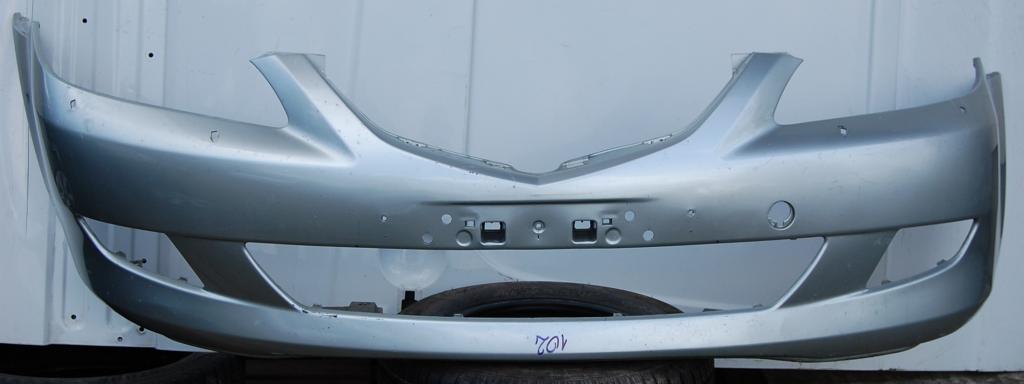

Postprzez Danmazda » 3 gru 2014, 18:10
Zderzak jest z polifta. Dokładnie taki sam jak mam ja i Ty na swojej Madzi :)
To jest zderzak z M6 przed liftowej, i tu wycięcie na grill jest większe. Więc grill który chcę kupić do niego na pewno nie będzie pasował.
Postprzez bieski » 3 gru 2014, 20:33
Bierz tego grilla, wg. mnie powinien pasować :)

Postprzez Przemysław » 3 gru 2014, 22:08
IMHO nie będzie pasował bo wygląda identycznie jak grill do poliftowego pakietu aero
Ale tak samo mówiłem w przypadku grilla kolegi UncleJoe. Kupił on grill aftermarketowy zagramanicą i pasuje.
Jeżeli zdecydujesz się na niego to koniecznie napisz czy pasuje. A jeżeli tak będzie to coś mi się wydaje, że sprzedawca będzie miał wiele zamówień...

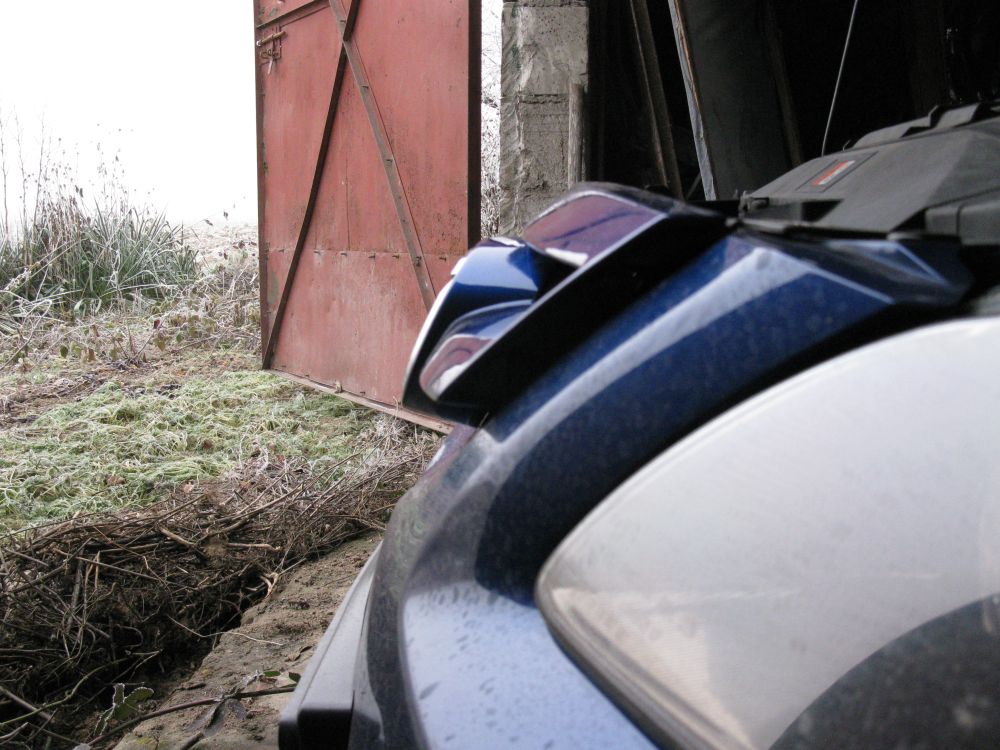

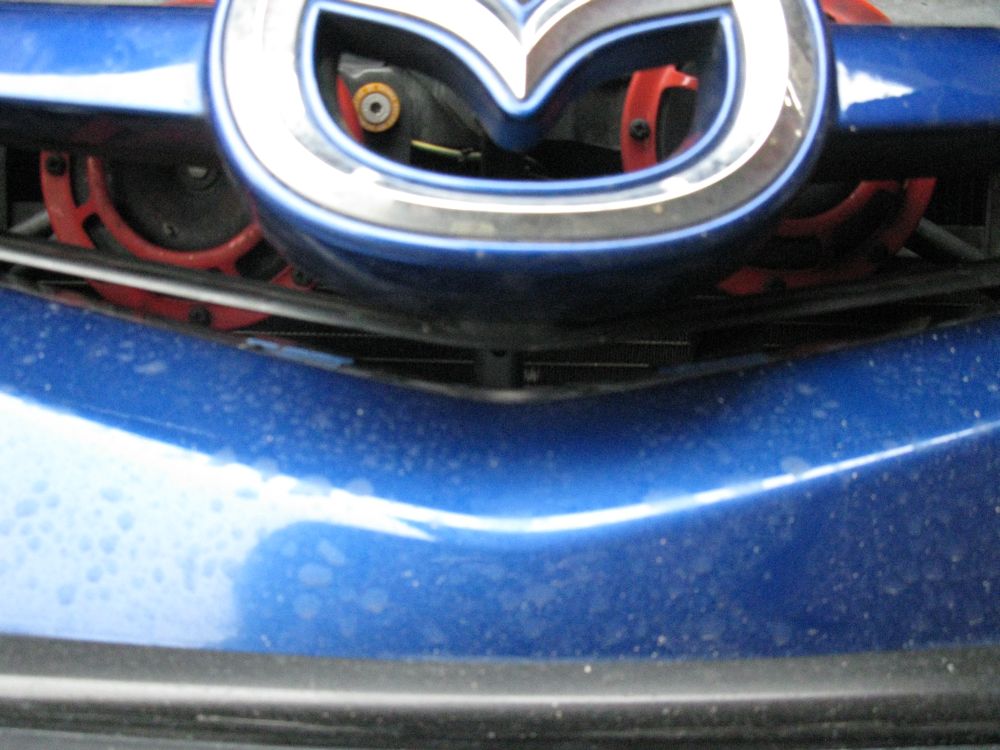

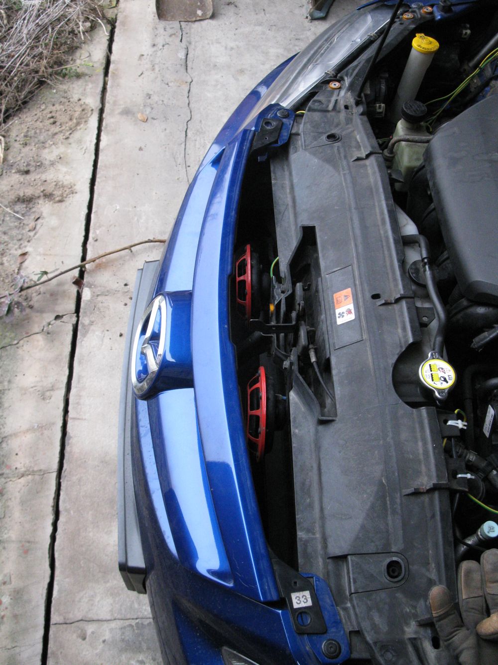

Postprzez Przemysław » 4 gru 2014, 14:46

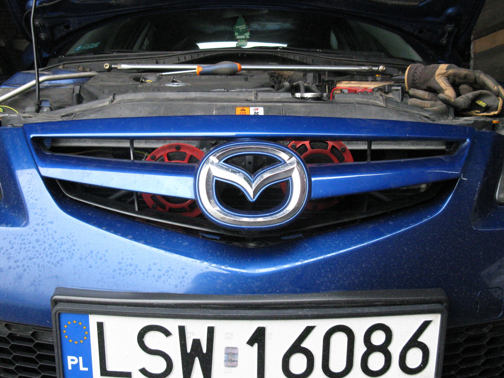

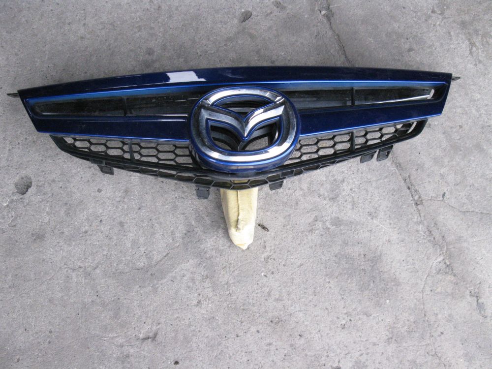

Więc zrobiłem zdjęcia a sprawa wygląda następująco:
– w grillu aero te cztery zaczepy, które wchodzą w zderzak nie pozwalają na dosunięcie go do pozycji w której grill i zderzak byłyby "w jednej linii".
– jeżeli pozbylibyśmy się tych czterech zaczepów to teoretycznie grill mógłby dojść do pozycji w której moglibyśmy go przykręcić do pasa przedniego ale zostałaby niewielka szczelina między grillem i zderzakiem
– jeżeli udałoby się wykonać czynności z punktu wyżej i jakimś cudem grill by pasował to te cztery dziury w zderzaku byłyby odsłonięte.

Postprzez Danmazda » 4 gru 2014, 14:54
Teraz dokładnie widać różnicę. Dzięki Przemysław za poświęcony czas i chęci <piwo>
