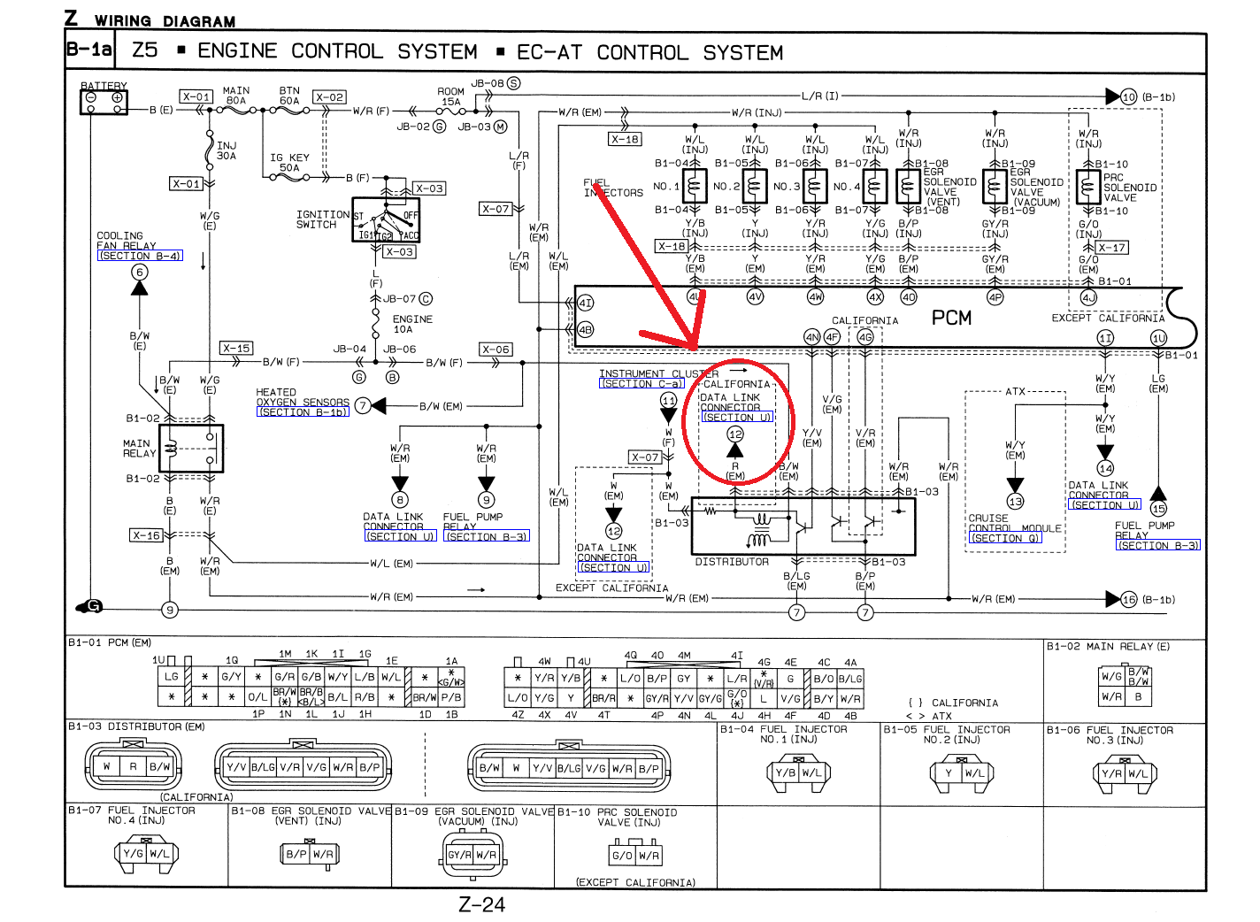

Postprzez bartek5432100 » 21 gru 2014, 10:32
Witam w mojej mazdzie 323f ba 1.5 wyskoczył mi błąd nr.3 (czujnik położenia wałka rozrządu) dodam jeszcze że mam założony gaz II generacji i autko chodzi normalnie na gazie lecz na benzynie sie dławi jak mocniej wcisne gaz tak więc wyszło na to że może być to czujnik halla lecz jak wiadomo znajduje się w aparacie zapłonowym i nie da się go osobno kupić tylko cały aparat zapłonowy. Lecz jak kupiłem mazde dostałem działający aparat zapłonowy M3 a u mnie jest założony P9 biorąc pod uwage to że da się włożyć M3 w miejsce starszych P5/P9 skorzystałem ze schematu (znajduje sie w załączniku) gdzie jest na dole opisane jak podłączyć piny aby prawidłowo to chodziło lecz gdy tak podłączyłem okazało sie że iskry nie ma najprawdopodobniej dlatego że przewód R nie jest nigdzie podpięty a prowadzi on do cewki w aparacie P9 tak więc moje pytanie jest takie czy ktoś kiedyś już zmieniał tak aparaty zapłonowe i byłbym wdzięczny gdyby powiedział jak to dokładnie zrobił i czy podłączył gdzieś właśnie przewód R
Z góry dzięki za odpowiedz :D

Postprzez JapanBA » 21 gru 2014, 13:52
Z P9 na M3 nie zamienisz, z M3 na P9 już tak...
Od: 12 gru 2012, 23:57
Posty: 391 (2/8)
Skąd: Łódź-Ozorków
Auto: Mazda Lantis CBA 98r.
Mazda Xedos 9 TA KL 01r.
Lexus LS 460 08r.
Postprzez bartek5432100 » 21 gru 2014, 14:23
czytałem posty z kiedyś i pisali niektórzy że zmienili stąd między innymi mam ten schemat.
Wiem że jak z M3 zmieniasz na P9/P5 musisz dodatkowo ciągnąć ze styku G4 kabel V/R a odwrotnie to poprostu ułożyć w takiej kolejności jak jest na schemacie a kabel V/R nie musi być podłączony do niczego lecz nie jest opisane co zrobić z kablem R (czerwonym) [Tach Signal] jest on najprawdopodobniej niezbędny do prawidłowego działania cewki oznaczyłem go na schemacie w załączniku.
Chciałbym aby wypowiedział się ktoś kto tak robił lub się na tym zna i powie co z nim zrobić aby aparat dał iskrę
