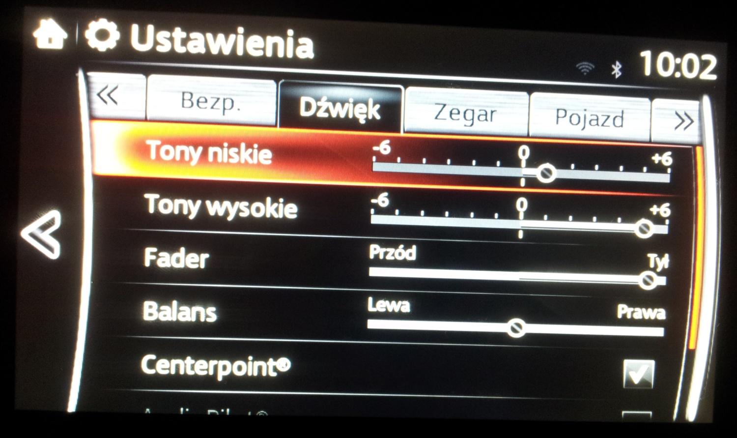

Dokładnie tak jak piszecie – ja po przesiadce do Mazdy również miałem wrażenie, że dźwięk jest mocno przytłumiony i mało czysty. Długo szukałem optymalnych ustawień, i tydzień temu skomponowałem coś takiego:
Jak widać wysokie tony mocno podkręcone (co zapewnia odpowiednią krystaliczność dźwięku), i prawie cała moc na tylne głośniki (co zapewnia naprawdę przyjemny efekt przestrzenności dźwięku). Wbrew pozorom przy takim ustawieniu dźwięk dochodzący z przednich głośników jest dalej mocno słyszalny, ale jest już dość mocno równoważony przez dźwięk z tylnych.
Polecam, warto spróbować.
Minusy? Mam wrażenie, że czasem pojawia się dziwnie tępo łupiący bas. Ale to wrażenie dość subiektywne.

No ja tez mam podobne ustawienie, czyli gora na max a bas na 0 i wtedy gra to przyjemnie. Zastanawia mnie tylko dlaczego masz ustawiony balans na tyl. Z tylu to jest o tyle dziwnie ze jest sporo basu z wooferow w drzwiach a te srednio-wysokotonowce w slupkach ledwo co graja.

@Raziel mam bardzo podobne ustawienia:) Przy Fader ustawionym na 0, głośniki tylne mogli by sobie darować, bo i tak kierowca ich właściwie nie słyszy.
