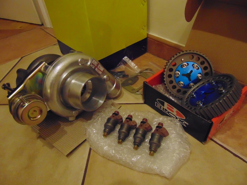

Kolejne fanty dotarły:
– nowe turbo gt 2860 RS (replika garrett'a) na kulkach
– wtryski 560cc z Evo8
– regulowane kółka rozrządu
Przez zimę chcę ogarnąć remont/odświeżenie silnika. Kuciznę na razie odpuszczam, chociaż nigdy nie wiadomo

Michał bez kucia te graty nie mają sensu – wiesz o tym dobrze. Dmuchanie 1,2 bara w serie to morderstwo w biały dzień
Nie odczujesz tego po tygodniu ale silnik tego na dłuższą metę nie wytrzyma. jak już rozbierzesz silnik , wlecą nowe panewki , tłoki , pierścienie , uszczelka pod głowicę , liźniesz sobie głowice i sprawdzisz jej szczelność , zawory itd. Na bank jest tam dużo nagaru u syfu.
Nie odczujesz tego po tygodniu ale silnik tego na dłuższą metę nie wytrzyma. jak już rozbierzesz silnik , wlecą nowe panewki , tłoki , pierścienie , uszczelka pod głowicę , liźniesz sobie głowice i sprawdzisz jej szczelność , zawory itd. Na bank jest tam dużo nagaru u syfu.VW Passat B8 2.0 TDI -190 KM DSG

Macie oczywiście rację Panowie, choć 1,2 bara jeszcze się nie boję. Kucizna o tyle mnie przekonuje, że jestem spokojny o motor i można dmuchnąć wtedy więcej. Czas pokaże czy kute graty zagoszczą pod maską.
Jak postępy? Lego poskładane?
To jest chińczyk na kulkach? Z tego co widziałem to wszystkie były na ślizgach?
michaelB napisał(a):nowe turbo gt 2860 RS (replika garrett'a) na kulkach

mlody1921 napisał(a):ślizgach to dłużej pożyje
dłużej niż co? To czy kulka czy ślizg pytam z czystej ciekawości właśnie z względu na reakcję turbiny. Bo jak już robią chińczyki na kulkach to jestem ciekawy kto i gdzie

No kulki na pewno mają lepszą reakcje ale turba na kulkach są delikatniejsze, zobacz ile żyja i ile znosza Holsety, BorgWarner-y, czy chinol na ślizgach, są pewno wolniejsze ale jak już zacza to już dają rade, ale znów GTX-y na kołach billet pięknie trzymają ciśnienie do końca, choc kiedyś widziałem porównanie garrett z BW i moc przebieg do samego końca wychodziła prawie tak samo nawet borg miał troche wiecej kunia
Kurde nigdy nie widziałem chińczyków na FMICu, a może źle zrozumiałem i to jest ori garrett?
