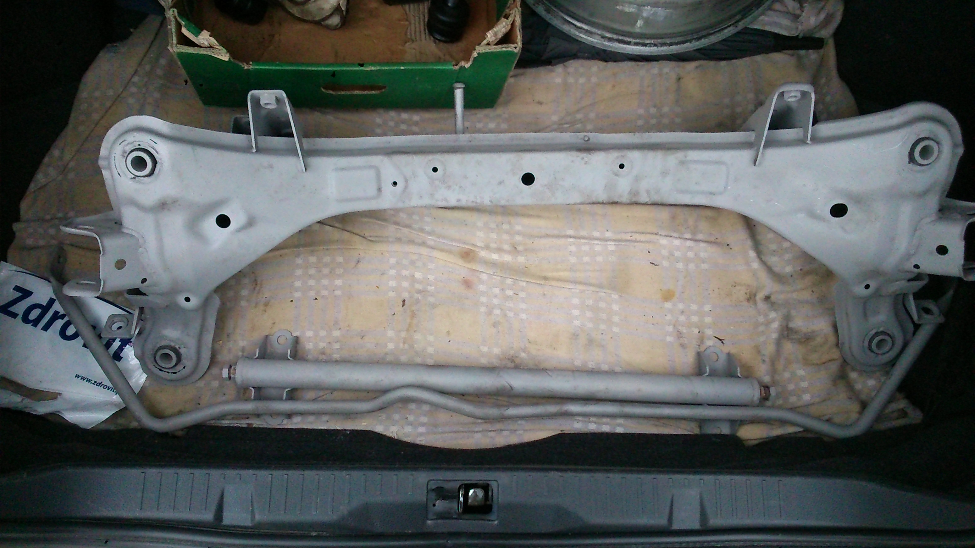

Postprzez Majk500 » 22 lis 2014, 11:07
Oto znów ja. Trochę się najeździłem wczoraj i przy aucie mało zrobiłem, ale za to naokoło...
Wahacze wszystkie zawiezione przed południem na regenerację sworzni.
Tuleje gumowe są w bardzo dobrym stanie, prawie w ogóle nie zmurszałe a sztywne idealnie.
O godzinie 14 tego samego dnia odebrałem wahacze.
Do tego wypiaskowałem belkę
I zawiozłem do pomalowania proszkowego. Dopiero w środę będzie gotowa bo dorzucą do zamówienia które będzie malowane na czarny mat farbą przemysłową, czyli twardszą i mocniejszą <czarodziej>

Postprzez Majk500 » 22 lis 2014, 14:17
Po 50 zł za sworzeń/tuleję niezależnie od wielkości.
No i od razu piaskują i malują, co widać na zdjęciu :D

Postprzez Majk500 » 23 lis 2014, 08:38
Tak, ja też jestem zadowolony. Nie licząc tego jednego o którym wcześniej pisałem. Wszystko jest sztywne jak trzeba. Z przodu te tuleje na wahaczach środkowych też są jak należy :)
Na razie przejechałem ok 10 tys na tych regenerowanych, czas zweryfikuje wszystko :P

Postprzez drogbayo » 23 lis 2014, 12:33
Gumy na belce przetrwały lakierowanie proszkowe? :)
Od: 3 kwi 2008, 20:04
Posty: 95 (1/0)
Auto: Mazda Xedos 9
2,5 2001 ;)
Postprzez Majk500 » 23 lis 2014, 14:42
jeszcze nie wiem, bo dopiero w środę będzie pomalowane, ale farba wygrzewana jest w 200*C także gumie nic się stać nie powinno. Ale piaskowanie im nic nie zrobiło, a wręcz oczyściło z brudu :P
