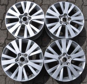

sltomczak napisał(a):215/50 R17 17x7J ET60
Takie były wymiary felgi w GH przedliftowej:
Zeby nie było, napisze że felgi tez bez problemu wchodzą do GG/GY, i na pewno do przedliftowego GH.

Postprzez brodaM6 » 18 lis 2014, 12:57
Nie wiem jak przedlifty USA ,ale polifty 17 mają ET 60 .

Postprzez Dominator » 18 lis 2014, 17:51
Odnosnie tego co napisal broda. Nie wiem czemu, ale w wersji US felgi z Twojego zdjecia maja parametry 17cali 7J ET60, a takie same felgi (wzor) dla wersji EU 7J ET55. Niejednokrotniesie z tym spotkalem z takim info w sieci..
