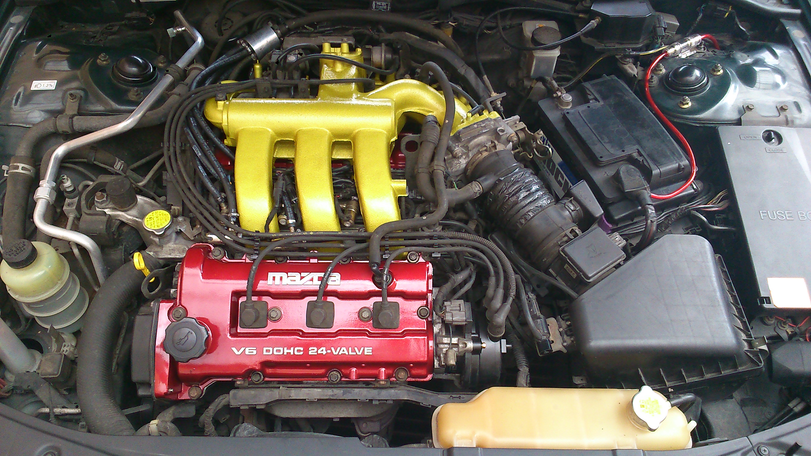

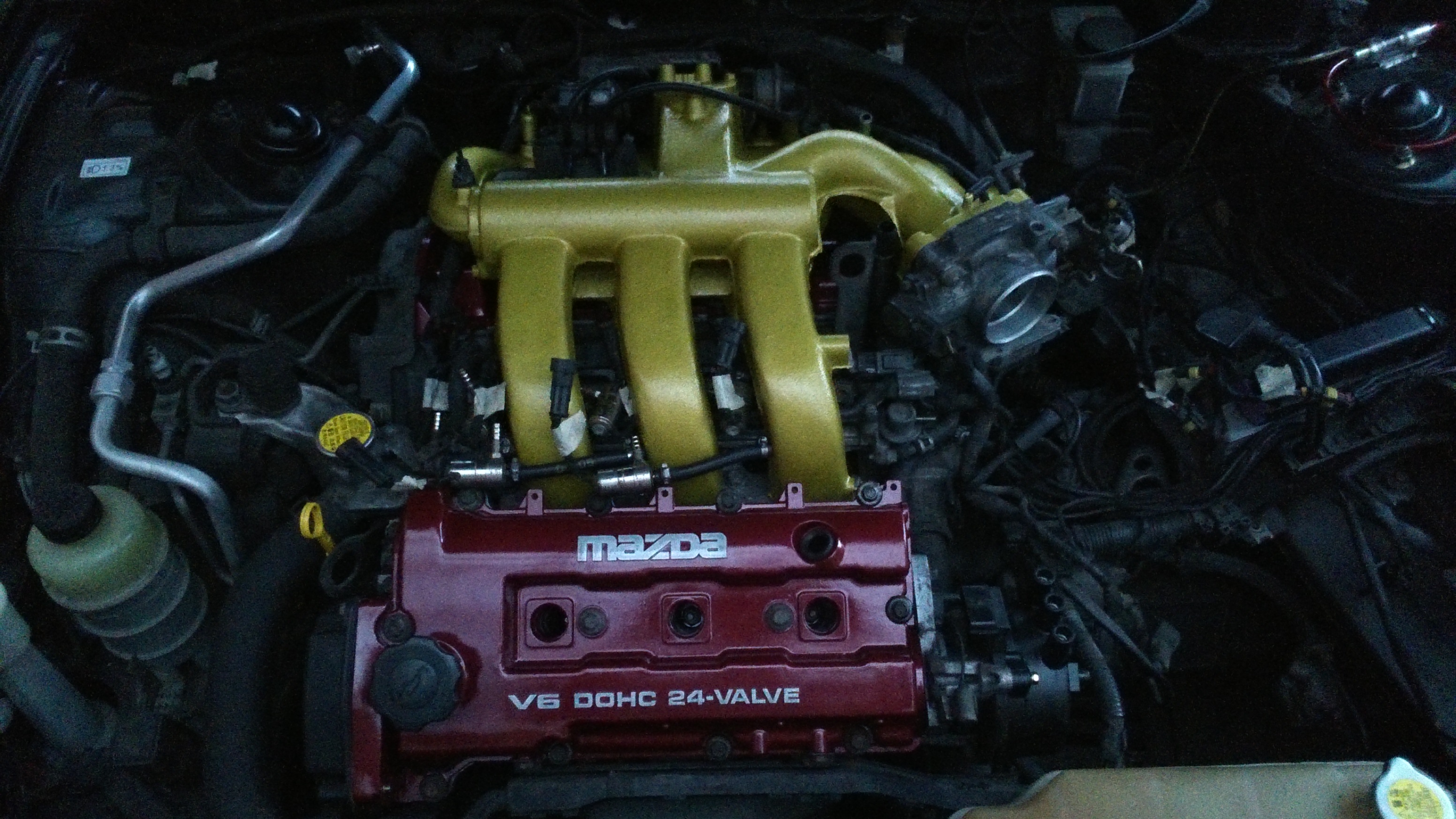

Jeśli chodzi o aktualny stan silnika to wygląda to tak

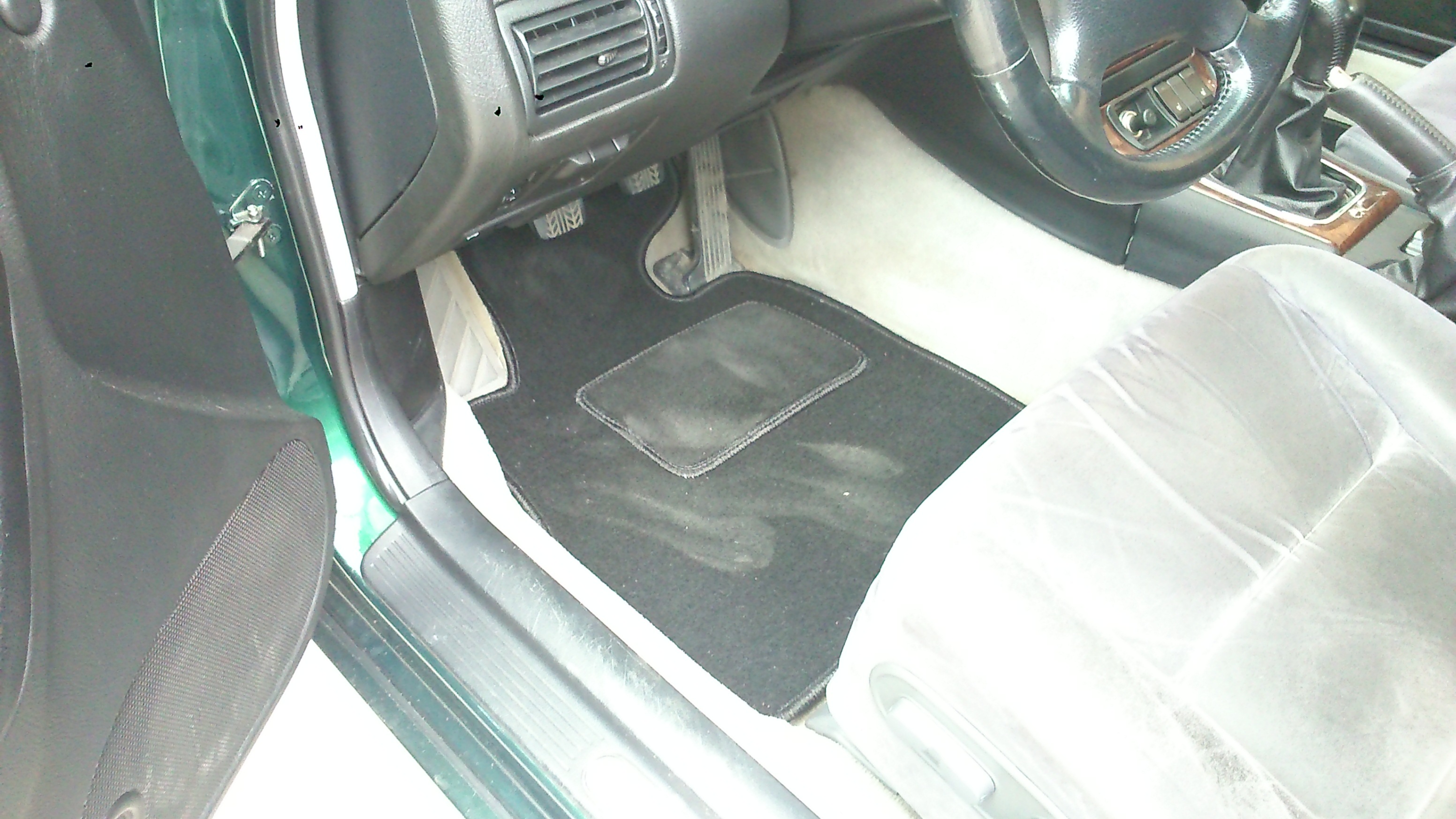

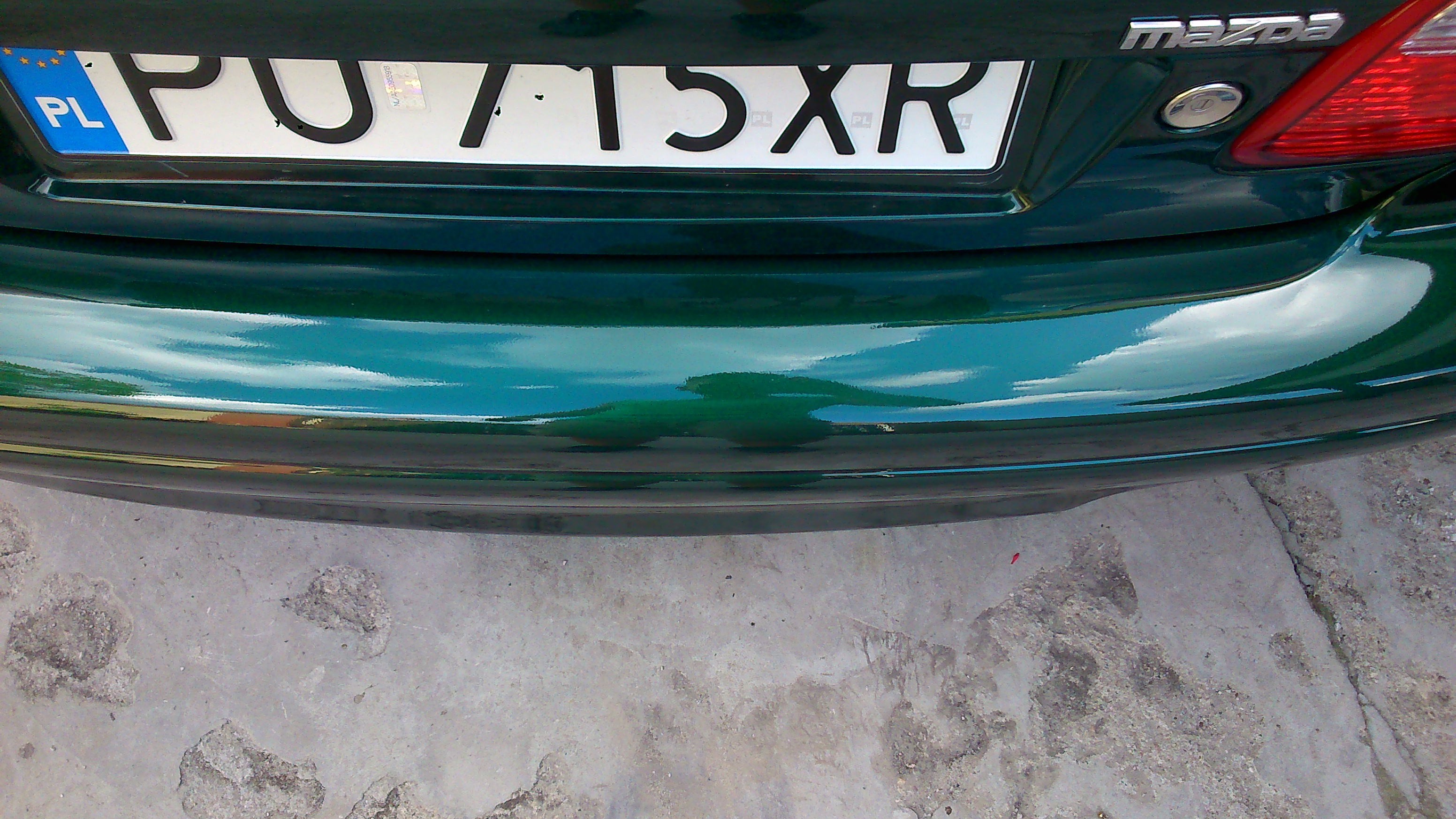

Auto złożone, odpalone, przepłukane i przepalone :D W dodatku zrobiłem dobry deal z Longbow'em i wymieniłem się z nim na belkę w zamian za instalację elektryczną do haka. Czas więc na bilans i spowiedź <glupek2>
Zrobione:
-uszczelki pod deklami i kolektorem
-wyczyszczona przepustnica i nowa uszczelka
-nowa kopułka, palec i o-ring
-wymienione wszystkie węże od podciśnień
-wymienione piasty z tyłu

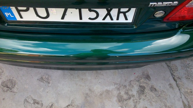

-pomalowany zderzak
-płukanie silnika, nowy filtr oleju i olej
-dołożona brakująca belka wzmacniająca pod zderzak
-no i w końcu nowe dywaniki
chyba o niczym nie zapomniałem :P
Zmiany:
-z tyłu cichosza
-silnik nie cieknie i pracuje równo
-na niskich obrotach nie szarpie, pale i kopułka były na prawdę sfatygowane wiekiem
-radość z pozytywnego zakończenia prac <jupi>
Po płukance olej zleciał normalnie czarny jak smoła i rzadki jak woda, a świeży zobaczymy jak się będzie trzymał. Trochę kasy poszło, tydzień pracy i wyszło myślę że będzie ok <rotfl>

Majk500 napisał(a):eśli chodzi o aktualny stan silnika to wygląda to tak
Na żywo wygląda to bardziej wyraziście :) Tak jak mówiłem Majkiemu u siebie widziałbym to na złoto :)

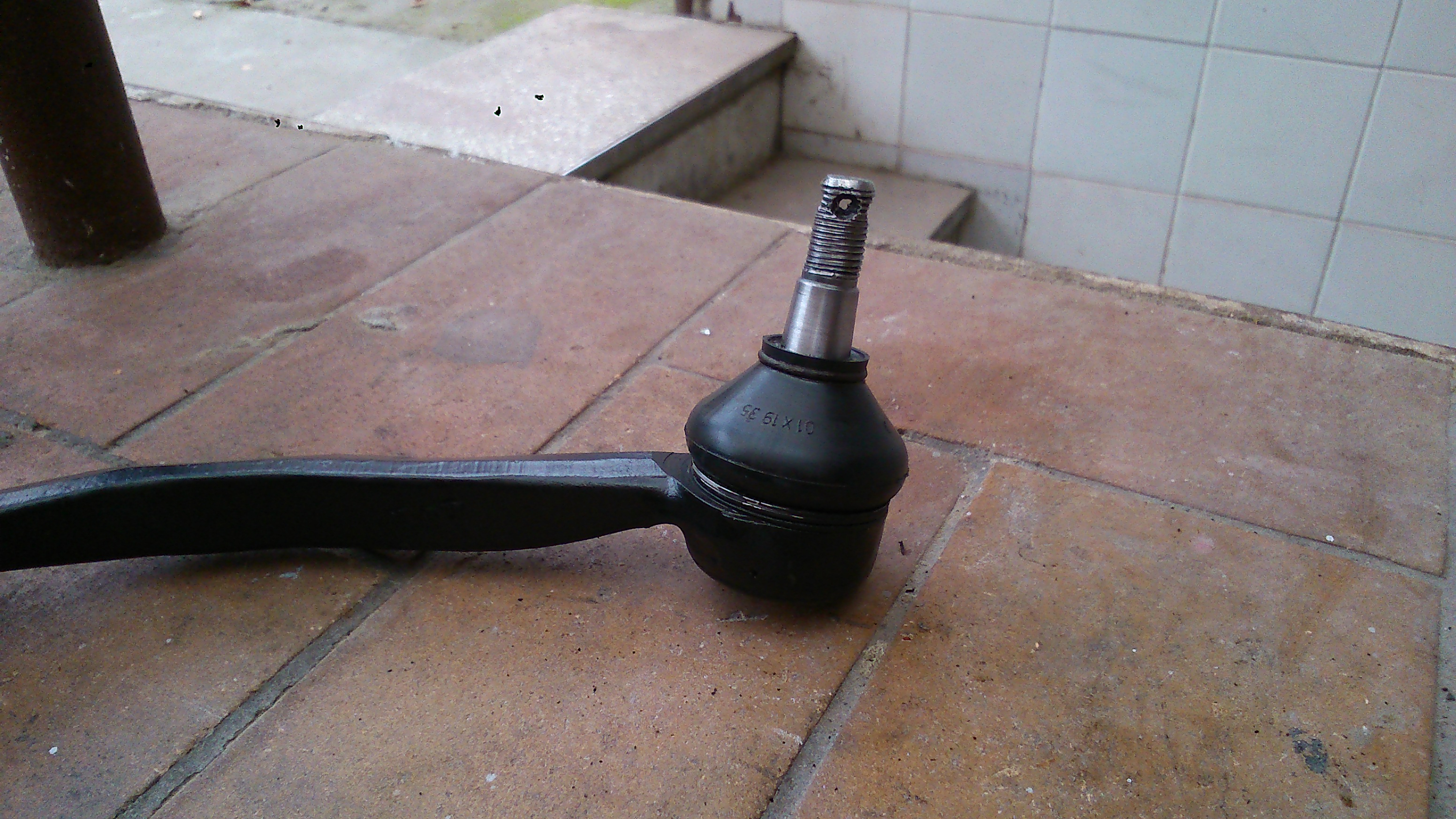

-sworzeń który regenerowałem był tak wytrzaskany że wyjąłem go ręką, po wymontowaniu wahacza i wykonaniu telefonu do firmy w której regenerowałem, zawiozłem po południu a rano był gotowy.
Naprawili gwarancyjnie, okazało się, że dostały się jakieś opiłki metalu i dlatego się tak stało. Jest to raczej pewne gdyż pozostałe elementy regenerowane są w stanie idealnym, jakby świeżo z fabryki wyjechały.
