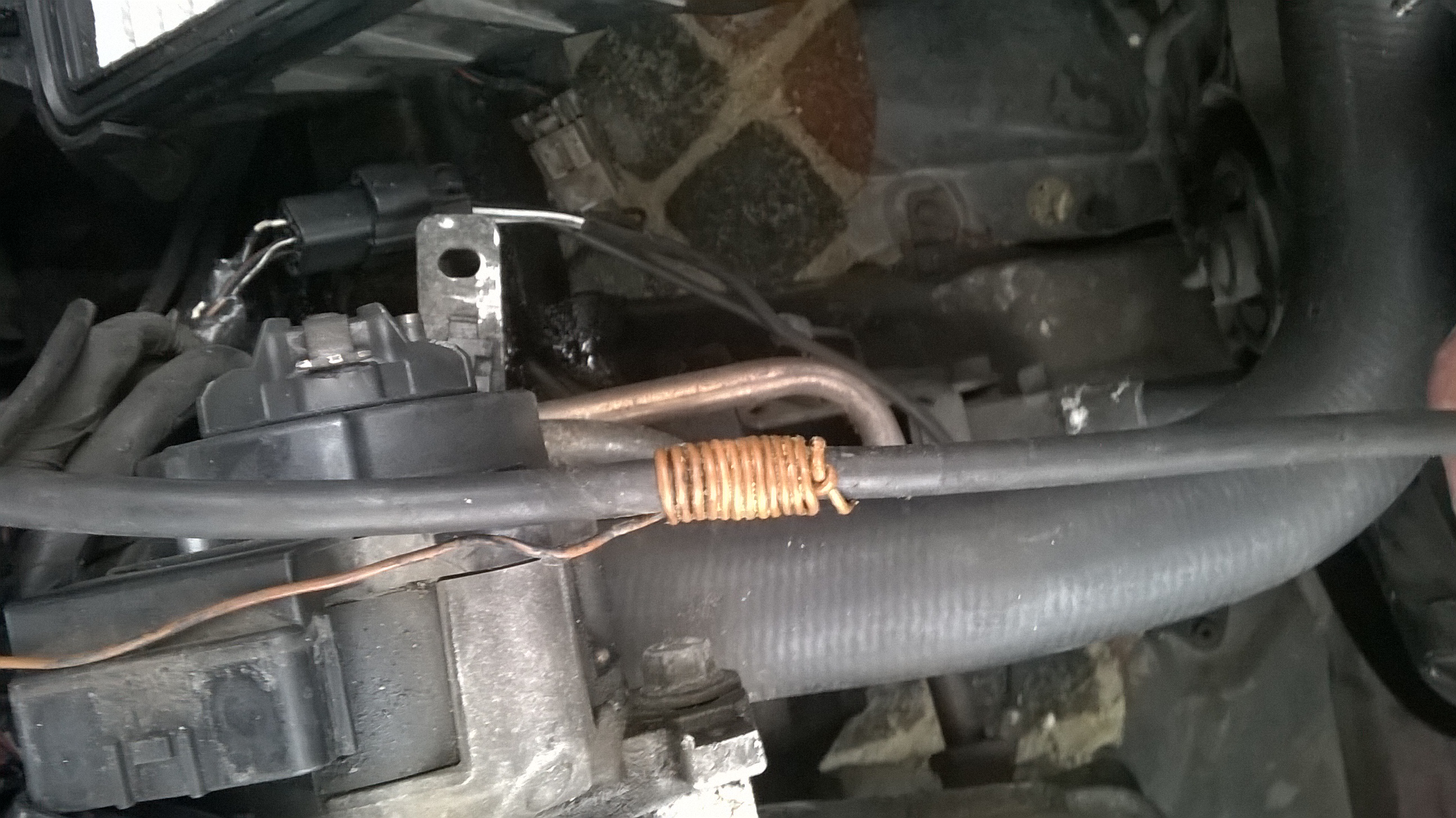

Witam. Mam problem z obrotami w mojej Mazdzie, pomiędzy 2-2,5 tys (falują), po dodaniu gazu i przytrzymaniu go w pewnym miejscu zamiast utrzymywać się na około 2,5 tys rosną i spadają. Wymieniłem już świece, przepływomierz, filtr paliwa i nie pomogło. Sprawdziłem przewody zapłonowe i okazuje się, że widać przebicia na chyba dwóch w ciemnym miejscu, także postanowiłem, że kupię cały używany aparat zapłonowy z przewodami, ponieważ problem może leżeć również po stronie aparatu co wyczytałem z innych tematów, a do tego na moich dwóch przewodach jest niebieski nalot. Problem mam z przewodami ponieważ zauważyłem iż od jednego odchodzi jakiś kabelek i nie wiem czemu ma to służyć? Na zdjęciach innych kabli i aparatów nie ma takiego rozwiązania, nie wiem co mam z tym zrobić, czy jak kupię aparat po prostu odciąć ten kabelek i zaizolować? Czekam na wasze podpowiedzi co powinienem z tym robić i czy dobrze zdiagnozowałem usterkę.

Tą taśmą izolacyjna możesz zrobić zwykłe kabelki do 400V a na kablach zapłonowych masz napięcie około 15,000V więc iskra nadal będzie latała po silniku a nie na świeczkach . Kup nowe kable bo używka może być gorsza od tych które masz . Od tego bym zaczął . Jak nadal będzie nierówna praca sprawdź aparat a w szczególności cewkę zapłonową ( nie wiem czy u ciebie jest ona osobna ) jak jest to byłby drugi element podejrzany .

mJoker – ten przewód to może być impuls zapłonu do centralki LPG (instalacja gazu II gen.).
Już spotykałem się z takim rozwiązaniem.
A temat nierównych obrotów może ale też nie musi mieć związku z tym przebiciem.

Zdecyduję się jednak na nowe przewody, oby pomogło, natomiast wie ktoś może jak mam podpiąć ten dodatkowy przewód? Czy będę musiał nacinać nowe kable czy jak?

A po co nacinać wepnij go razem z przewodem pod kopułkę. A temu co to zrobił bym tez <dupa> nacioł

Aby w taki sposób "pobrać" sygnał to raczej nie nacina się przewodów WN. W zupełności wystarczy na przewodzie nawinąć kilka – kilkanaście zwojów drutu, który będzie połączony z tym odchodzącym kabelkiem. Takie sprzężenie pojemnościowe wystarczy aby układ działał poprawnie.
Inna opcja to ten nieszczęsny kabelek połączyć np. z kablem białym we wtyczce do aparatu zapłonowego.
Spróbuj jednak wcześniej czy to zadziała.

Wymieniłem już przewody, ale różnica jest taka, że auto lepiej pracuje, ładnie trzyma wolne obroty na lpg gdzie wcześniej były skoki 0.9 – 0.4. Natomiast z tą przerwą między 2-2.5 problem pozostał. Zauważyłem jednak iż widać małe przebicia zaraz za kopułką. Teraz jej nie wymieniałem ale już zamówiłem i jeszcze do tego palec zapłonowy. Oby pomogło. Wracając do tego kabelka co był podpięty do przewodów zapłonowych wygląda to tak jak na zdjęciu poniżej, po prostu był owinięty dookoła, przy nowych zrobiłem tak samo i zaizolowałem. Powinienem był go jednak podpiąć gdzieś?

Dobrze zrobiłeś cewkę na przewodzie . Chodzi o to że wokół tego przewodu zapłonowego podczas przepływu prądu wytwarza się pole elektromagnetyczne ( rególa prawej dłoni <nauka> ) które oddziaływuje na twoją cewkę w której wytwarza się pewne napięcie ( impuls ) do sterownika LPG o przeskoku iskry ( taki mały złodziej ) papa

Nie abym się.czepiał ale... ta "cewka" jest jednym końcem niepodłączną więc to tak nie działa jak piszesz.
Ale blisko jesteś – taka "cewka" w tym układzie pełni funkcje kondensatora i poprzez to sprzezenie pojemnościowe jest pobrany impuls zapłonu z przewodu zapłonowego. Układ taki raczej nie zadziała w przypadku przewodów zapłonowych ekranowanych.
Zamiast takiego czegoś można też podłączyć jak to pisałem parę postów wyżej.
