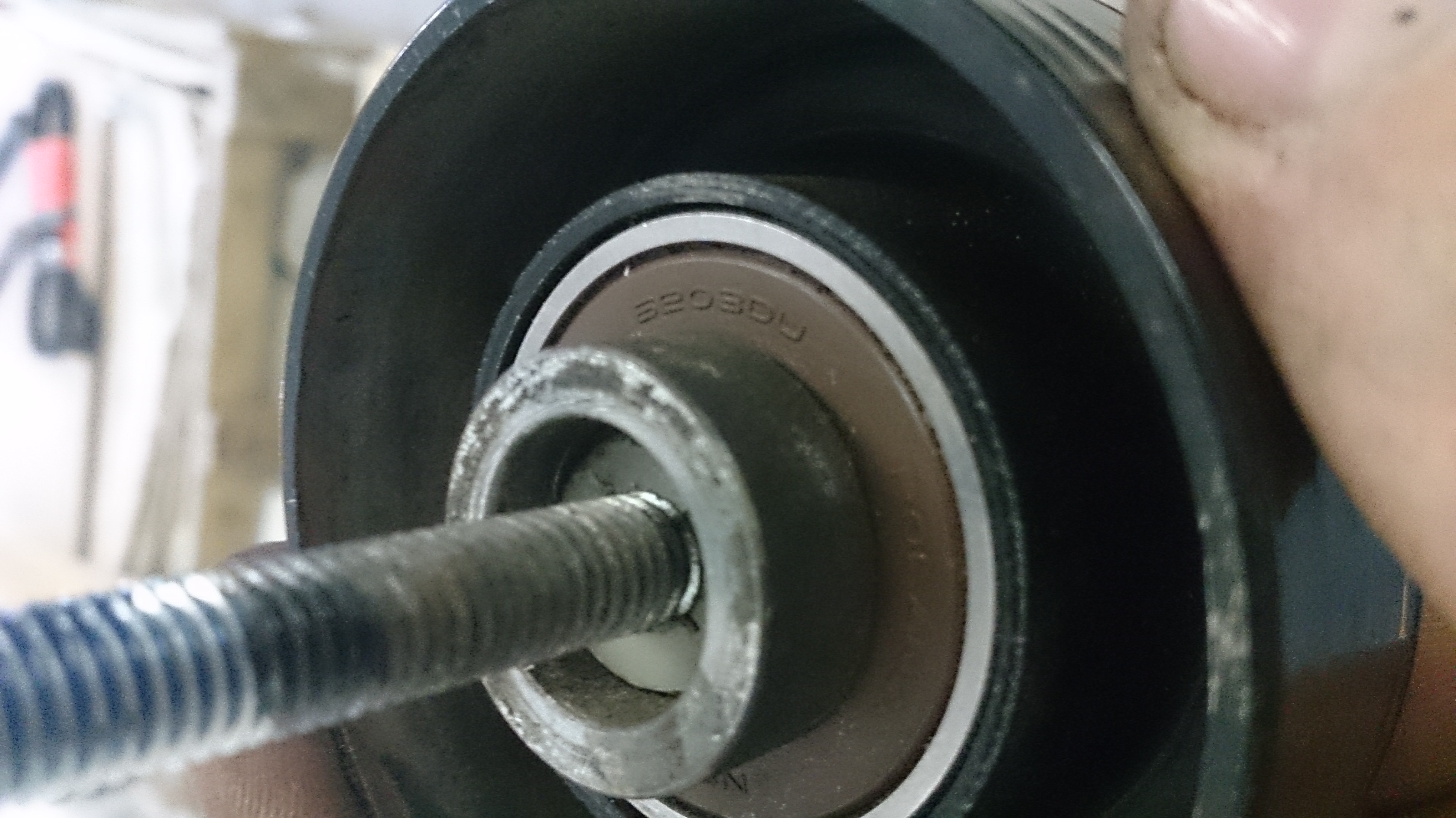

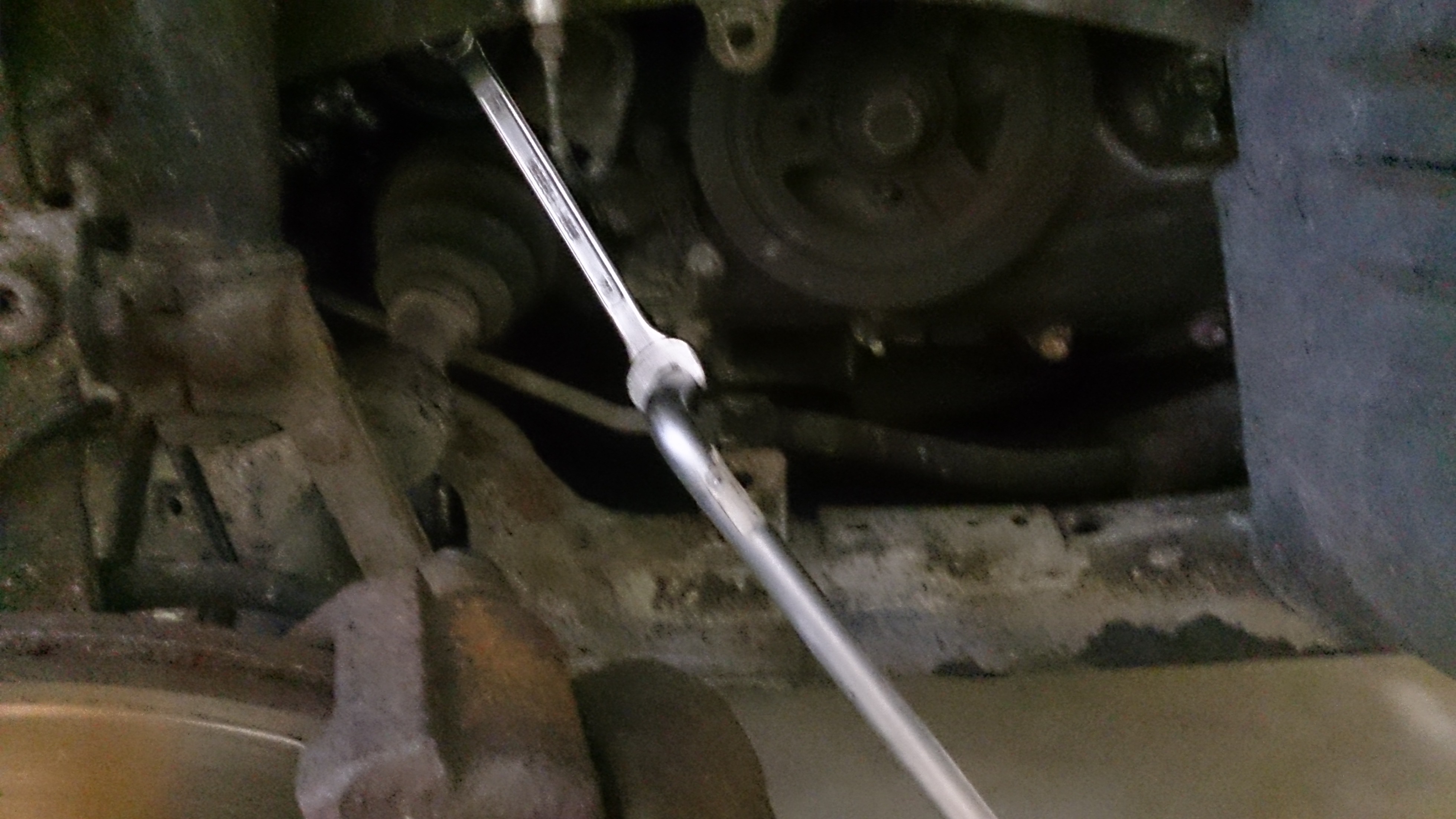

A więc sam to zrobiłem było ciasno i to bardzo ale klika latarek i się wszystko widzi wymieniłem łożysko w lorce prowadzącej a łożysko w napinaczu nasmarowałem ciśnieniowo bo się okazuje że nie da się je wymienić jest ryzyko że pięknie bo łożysko jest zalane plastikiem do ściągnięcia paska są potrzebne dwie osoby jedna osoba napina napinacz a druga ściąga pasek ile co mnie kosztowało
Pasek 68zł
łożysko 15zł
smar miałem i klei do śrub może kosztuje maks 6zł
nie jestem mechanikiem ale czas jaki potrzebowałem to około 5 godzin <faja>
Sorry za jakość zdjęć ale telefon miałem ze smaru :]

Rolka prowadząca
Zlecam użycie kleju przeciw wykręcaniu się śrub
Łożysko 6203
Rolka od napinacza jak widać łożysko jest zalane plastikiem
Do wyczyszczenia z smaru użyłem rozpuszczalnika
Żeby odkręcić rolkę klecimy kluczem w lewo czyli przeciwny ruch skazówek
Przy zakładaniu paska zrobiłem małą dźwignie
Do napinacza jest potrzebny klucz 14 a do lorki 10
