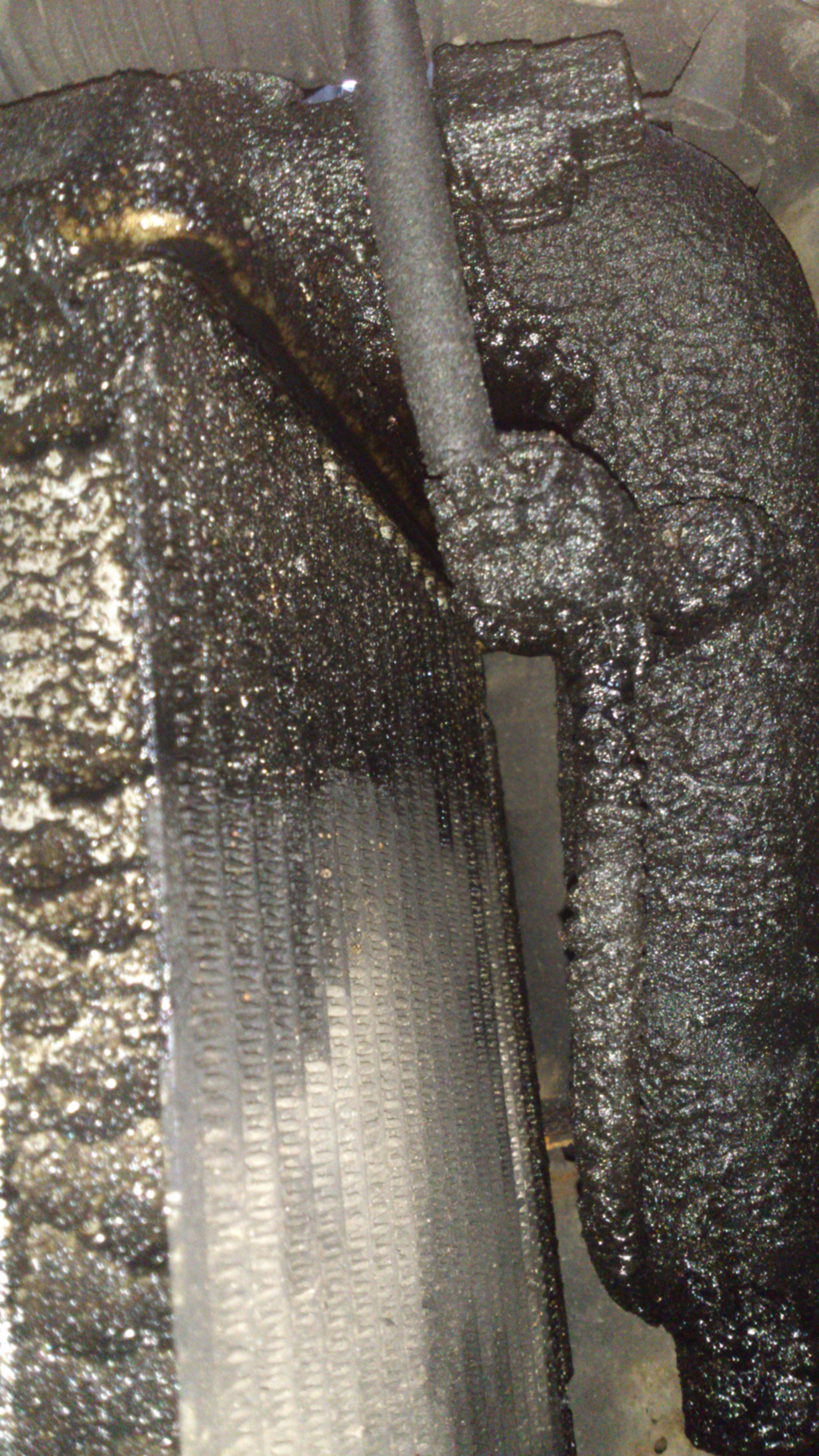

Dolaczam kilka fotek na , ktorych widac duzy wyciek z gory i z dolu. Odziwo sprawdzalem stan oleju i mam max., a tu jak widac sporo tego.

Demontaż / montaż IC nie wymaga wymiany uszczelek.
Zdemontuj IC, wyczyść, znajdziesz pęknięcia na króćcach, IC do wymiany.
Zdemontuj przewód od turbo, daj gazu i sprawdź czy z turbiny nie rzuca olejem.
