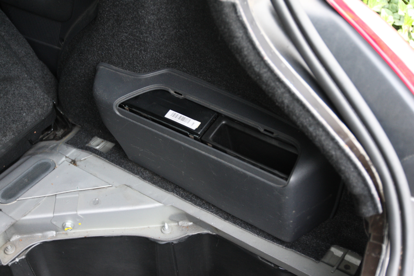

Poniżej kilka fotek z wcześniejszych przemyśleń o "graniu" w meganie. Co ciekawe, w desce rozdzielczej siedzi tylko zmieniarka i klawiatura:

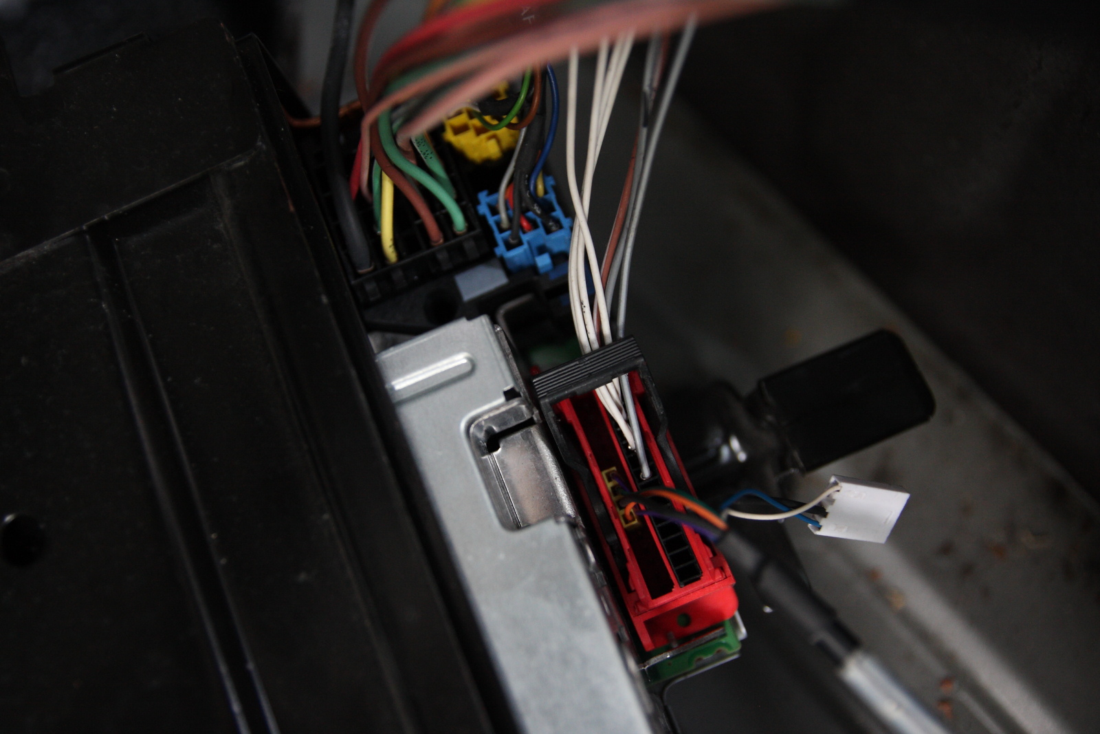

Sam amplituner znajduje się natomiast w bagażniku:

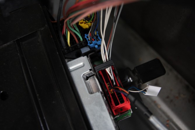

Na pierwszy rzut oka nie ma on wyprowadzonego sygnału po niskiej, a na pewno nie jest to w żaden sposób opisane. Okazuje się jednak, że w drugiej, niewykorzystanej połowie dwurzędowego gniazda łączącego go chyba z klawiaturą, znajdują się piny wejścia i wyjścia liniowego. Hura!
Są to odpowiednio:
21 – sygnał "remote"
22 – out R-
23 – out R+
24 – out L-
25 – out L+
26 – sygnał wejściowy podłączenia urządzenia "aux"
27 – in R-
28 – in R+
29 – in L-
30 – in L+

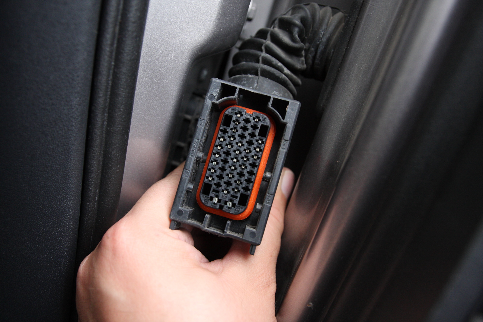

Niestety brakuje odpowiedników tych pinów we wtyczce, ale jest na to sposób, bo połączenie jest uniwersalne i do obudowy pasuje wkład np. z wiązki centralnego wyświetlacza z tego samego auta lub np. z Laguny, czy Scenica pierwszych generacji. Zdobyłem coś takiego na szrocie za kilka złotych, więc połączenie będzie pewniejsze, niż na kabelku od CD-Audio z komputera (na zdjęciu).

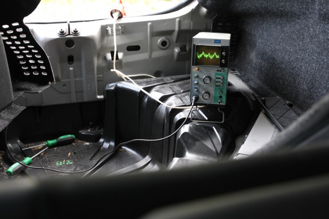

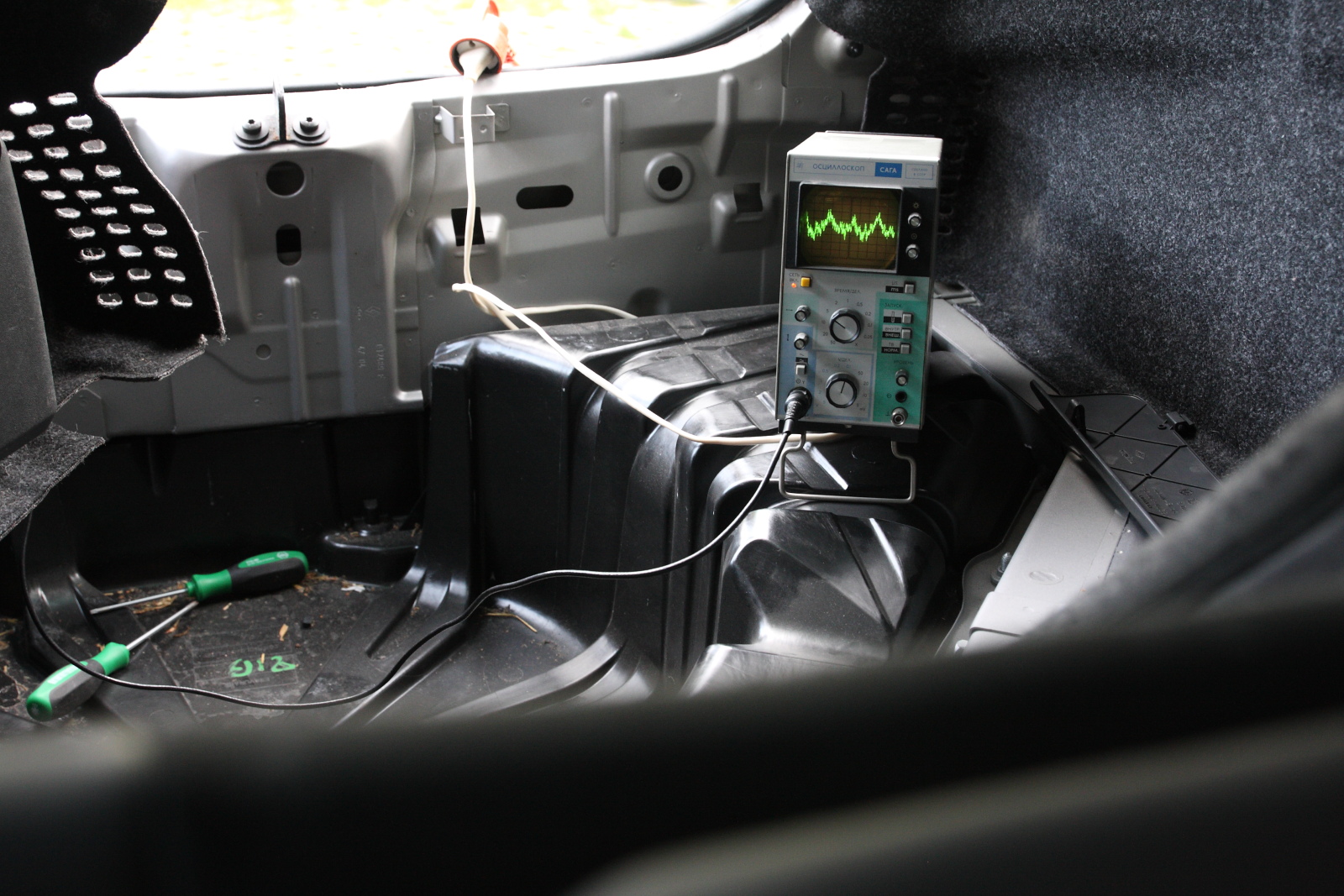

Sprawdziłem też poziom sygnału wyjścia:
Procesor dźwięku DEQ-9200 pochodzi z lamusa i przyjmuje sygnał o napięciu maksimum 500 mV. Spore ograniczenie w dzisiejszych czasach – dlatego wolałem sprawdzić, czy uda się go podłączyć do radia. Na zdjęciu podziałka jest ustawiona na 0.1 V, a głośność gdzieś daleko w górnym zakresie. Sygnał ma więc jakieś 200-500 mV i mieści się w dopuszczalnym przedziale. Jest więc szansa, że uda się z tego zabytku zrobić sensowny użytek :).

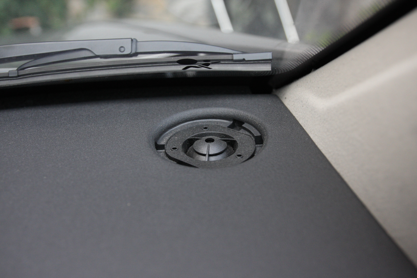

Fabryczny tweeter pod szybą. Po prostu wciśnięty w miękką deskę rozdzielczą. Focal TNP jest jednak nieco większy i będę musiał lekko podciąć tworzywo oraz dorobić jakiś pierścień, żeby elegancko go osadzić, bez użycia fabrycznej maskownicy.

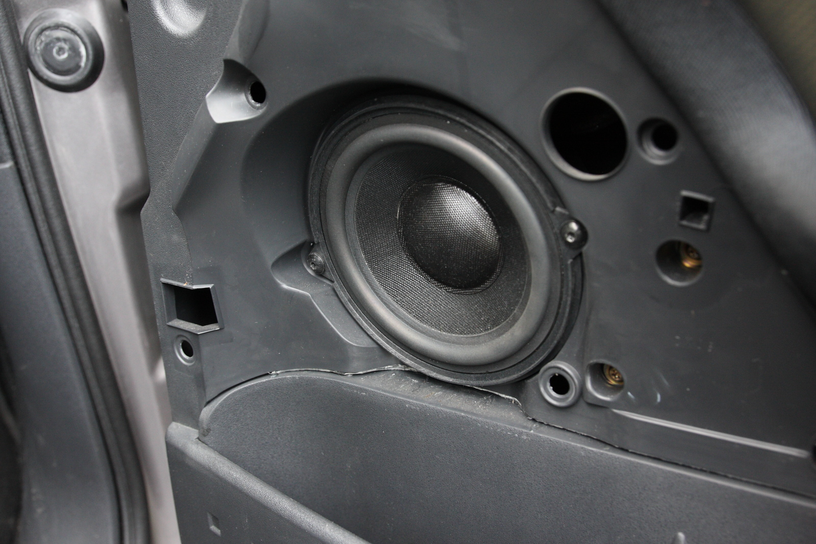

Prawdziwy pech jest jednak z głośnikiem w drzwiach:
Nie dość, że jest maleńki, płytki i fabrycznie leje się przez niego woda do środka (mimo daszka na tyle, który swoją drogą uniemożliwia wsadzenie tam głośnika innego niż z napędem przed membraną), to jest jeszcze montowany na dwoje uszu, ech... Teraz mam do wyboru – ściąć aluminiowy kosz w PS130, albo próbować zrobić w boczku miejsce pod jego uchwyty. Mam o czym myśleć ;).
Za głośnikiem oczywiście nie ma blachy, tylko wielka dziura. Na prawo od głośnika widać śruby, które zdaje się mocują do tyłu boczku silnik szyby. Moim zdaniem próba przerobienia tego na cokolwiek może skończyć się tylko druciarstwem, albo miesiącem spędzonym na modelowaniu własnych drzwi...

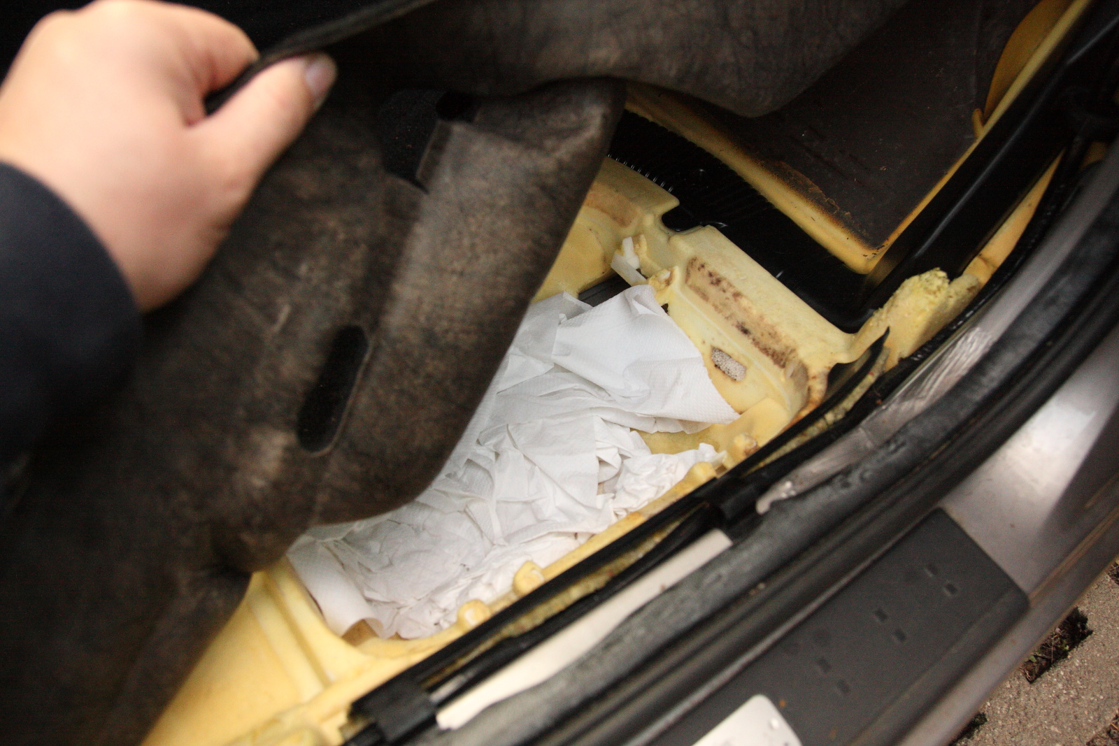

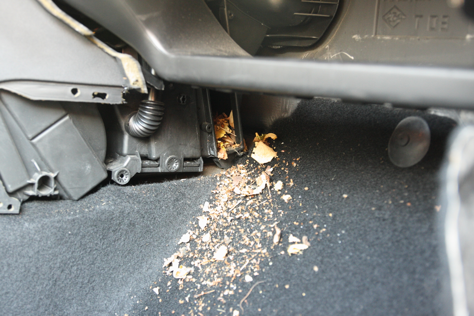

Na zakończenie niemiła niespodzianka. Jakiś czas temu uruchomiłem klimatyzację, która o dziwo wymagała jedynie nabicia czynnika. Minął miesiąc z hakiem, a ciśnienie nadal się utrzymuje. Jeśli w ogóle gdzieś jest dziurka, to widać niewielka. Dobrze i niedobrze, bo pewnie ciężko będzie ją znaleźć. Mam jednak podejrzenia, że ktoś celowo spuścił gaz, żeby klimatyzacja nie działała:

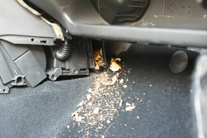

Odprowadzenie skroplin z parownika jest zatkane i woda momentalnie przelewa się do środka samochodu. W schowku w podłodze po stronie pasażera miałem małe akwarium. Niestety ujście rurki jest gdzieś pod podwoziem, pod osłonami wydechu i szczerze mówiąc, po ostatnim grzebaniu w citroenie i przy tej aurze nie chce mi się ponownie walczyć z kobyłkami i podnośnikiem na podwórku ułożonym z ażurowych płyt. Blah.

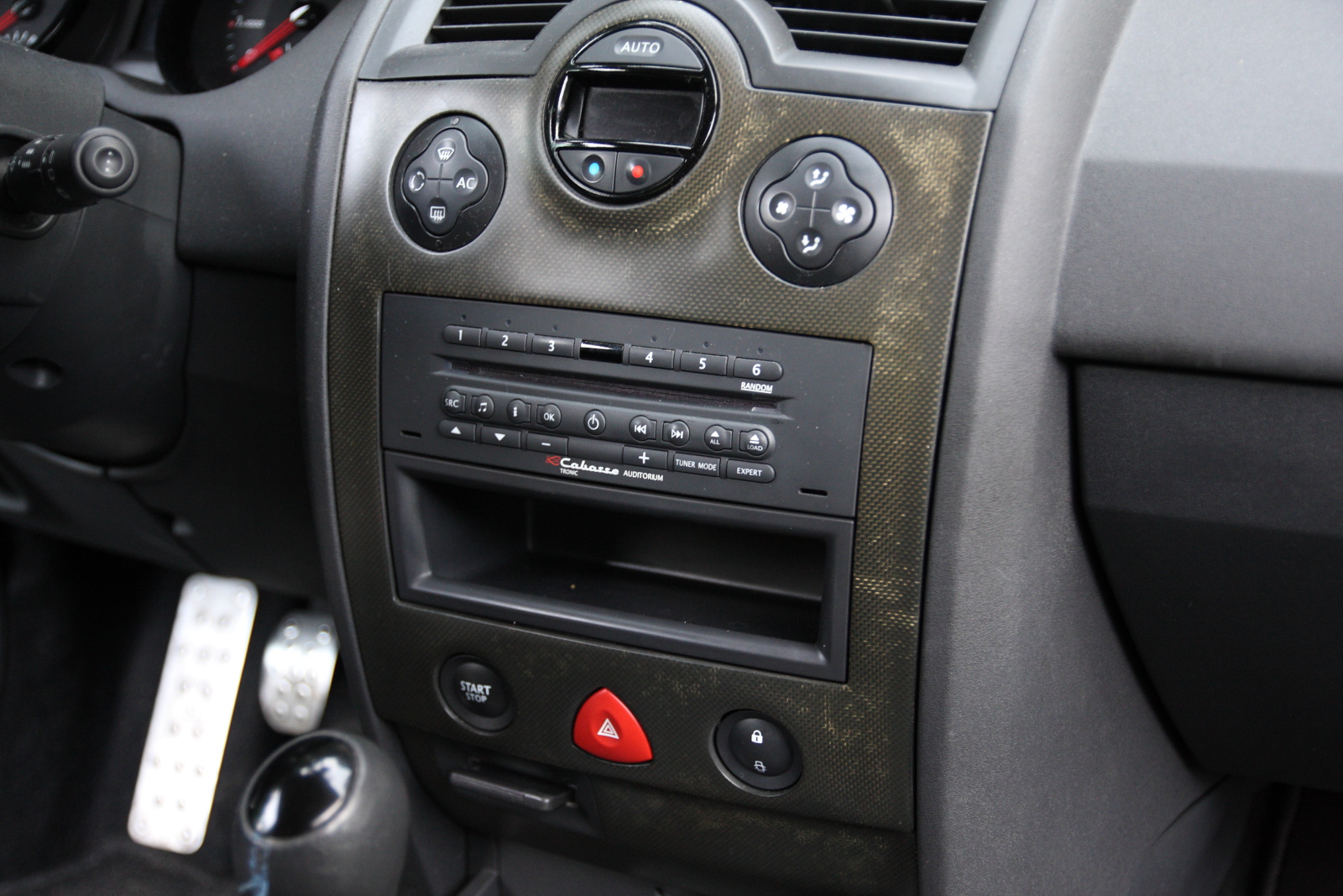

Zmieniłbyś ten plastik który jest naokoło radia i sterownia klimatyzacji – wygląda jakby ktoś go poddał celowym testom zużycia.

Postprzez Paweł » 9 lis 2014, 12:33
To jest włókno węglowe zalane żywicą. Wygląda jakby rozwarstwiło się z jakiegoś powodu. Ma przez to swój rustykalny i niepowtarzalny klimat ;). Tak, czy inaczej nie będę tego ruszał, bo to element charakterystyczny tylko dla limitowanej edycji Trophy. Poza tym na żywo, mimo tych imperfekcji ;), wygląda i tak dużo lepiej od standardowego plastiku. Na uchwytach drzwi jest to samo :(.

Postprzez brii » 9 lis 2014, 12:36
Na zdjęciu wygląda to słabo, ale teraz rozumiem – też bym nie ruszał.

Postprzez ravo » 9 lis 2014, 12:41
Ale ty jesteś świr, do wszystkiego musisz się tak samo profesjonalnie zabierać :P
No i na pewno ktoś specjalnie rozszczelnił klimę albo po prostu czynnik się sam z siebie skończył i już nikt nie napełniał bo wiedział co się dzieje.
A carbon wygląda ładnie na żywo :)

Postprzez Bo_Lo » 9 lis 2014, 14:46
Potwierdzam ,carbon na zywo wygląda lepiej.Jednak pomyslalbym nad psiknieciem go jakimś lakierem przyciemniającym,bp do tylnych lamp.Albo folia przyciemniajaca jakas

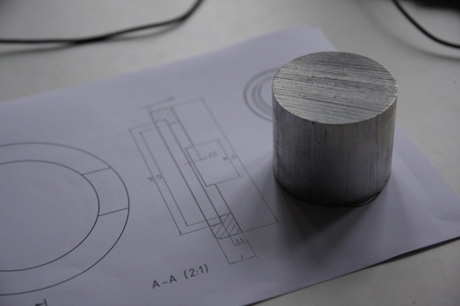

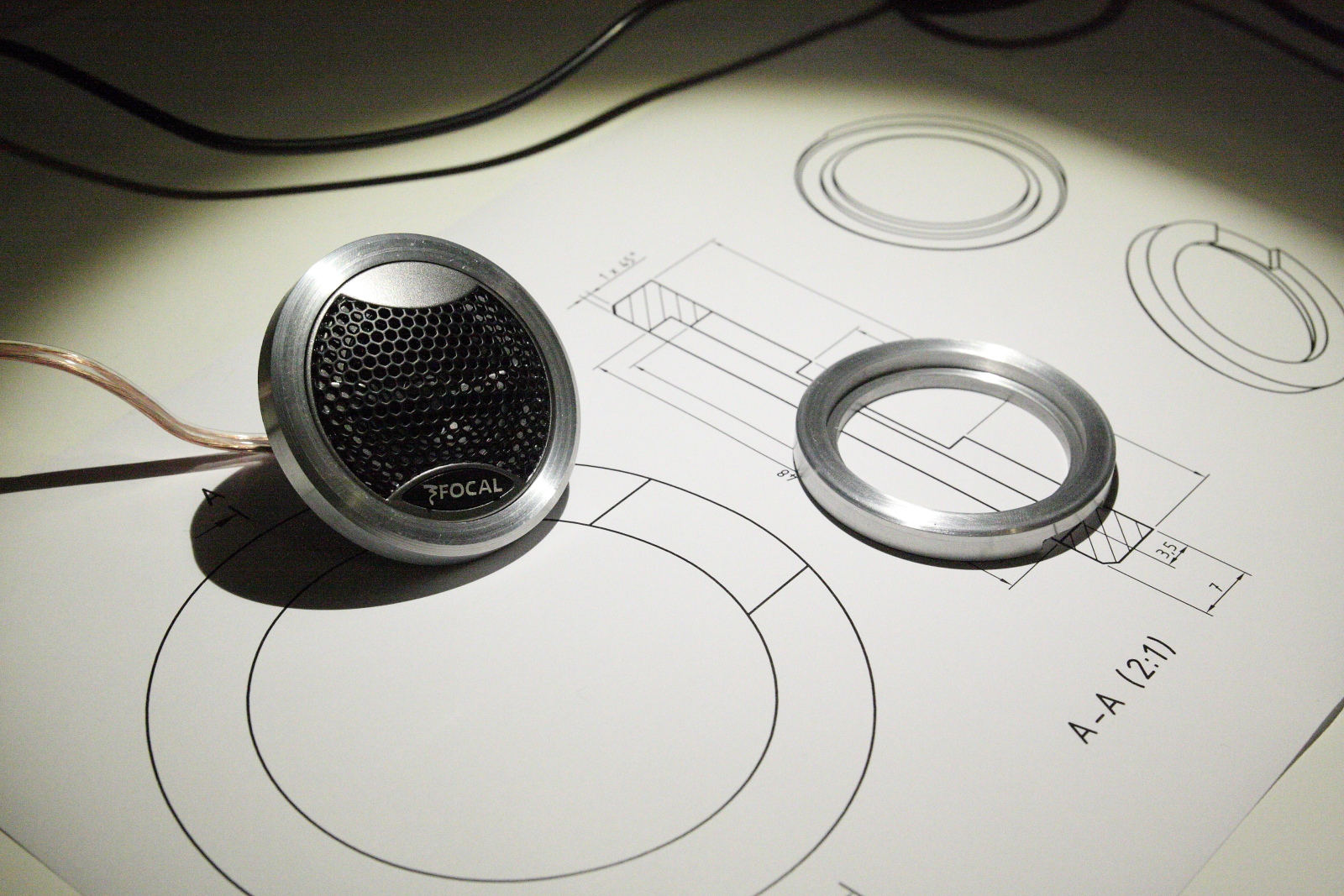

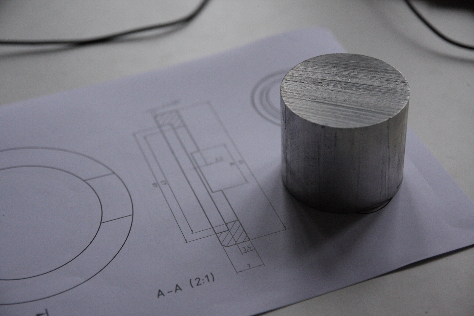

Odebrałem pierścienie pod tweetery od tokarza. Średnio jestem zadowolony z efektu. Na moje oko to dokładność góra na poziomie 0,3 mm :/. Poza tym powierzchnia jakby tępym nożem obrobiona... Ja niestety przy tokarce nigdy nawet nie leżałem, więc ciężko mi ocenić robotę i materiał (PA6). No nic. Może coś będę jeszcze kiedyś robił, wtedy porównam, czy to tak przeciętnie musi wyglądać.
Pierścienie są mi potrzebne, żeby osadzić głośniki w miejscach pod szybą i nie przykrywać ich fabrycznymi maskownicami.
Focal TNP - Renault Megane II.pdf
(14.63 KiB) Pobrane 186 razy

Postprzez onyx » 21 lis 2014, 10:24
Noże niekoniecznie miał tępe – ale na pewno posuw zbyt szybki (w dodatku nie równy), toczył bez chłodziwa – zmień tokarza ;)
Jedynie co teraz można zrobić z tym co masz, to założyć ponownie w uchwyt i albo delikatnie zebrać z powierzchni z odp parametrami lub spróbować pastą polerską i filcem
Od: 22 wrz 2010, 09:41
Posty: 2177 (68/52)
Skąd: tie city
Auto: wesoły kapelusznik
Postprzez loockas » 21 lis 2014, 18:16
Na moje oko to zdecydowanie jechał za długo na "sucho" z tym. Ja bym to próbował polerować, powinno się udać.

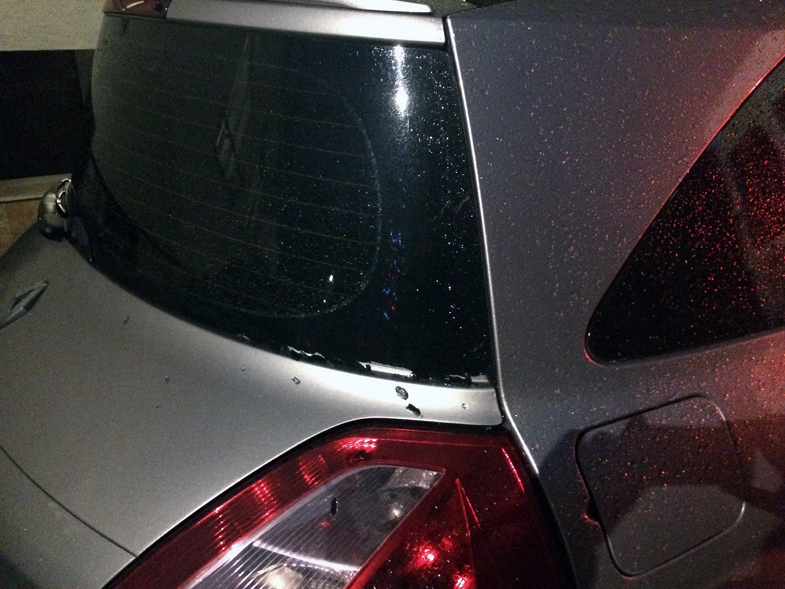

Niemiła niespodzianka. Wychodzę dzisiaj z pracy, a tutaj trach...
Daję głowę, że nad ranem była cała. Co ciekawe nie widać, żeby był jakiś ślad uderzenia – ani na klapie, ani na szybie. Czy ona mogła tak sama z siebie? :(

Postprzez PeKa » 19 gru 2014, 11:14
To jest tylko na brzegu tak poszarpane? Jakieś cuda? :|

Postprzez Paweł » 19 gru 2014, 11:18
Wszystko w porządku. Cała szyba jest pokruszona. Trzyma się na kleju i folii przyciemniającej. :)
