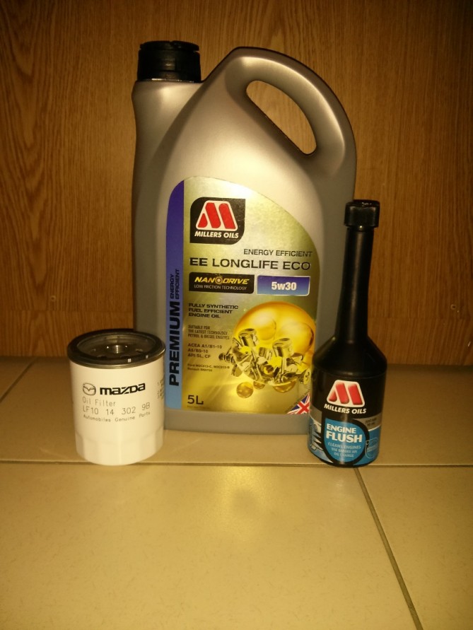

Jutro planuje wymianę oleju oraz filtru oleju, przed zabiegiem płukanka – przebieg 189730km.
Wybrałem ponownie Millers Oils, z tym, że tym razem zaleje:
Millers Oils EE Longlife ECO Nano Drive 5W30
Filtr Oleju Mazda OEM parts LF10-14-302-9B
Millers Engine Flush
Przy okazji wymiana, paska klinowego wielorowkowego alternatora Contitech.
Millers Oil EE Longlife ECO 5W30 NanoDrive

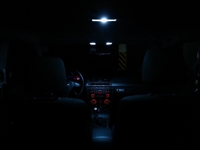

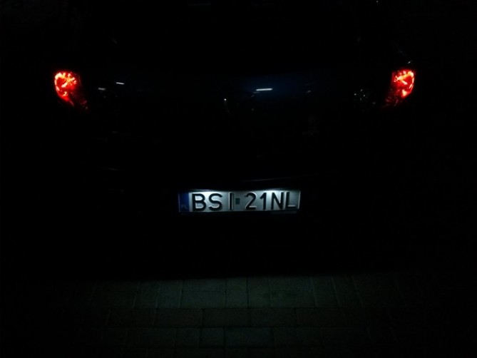

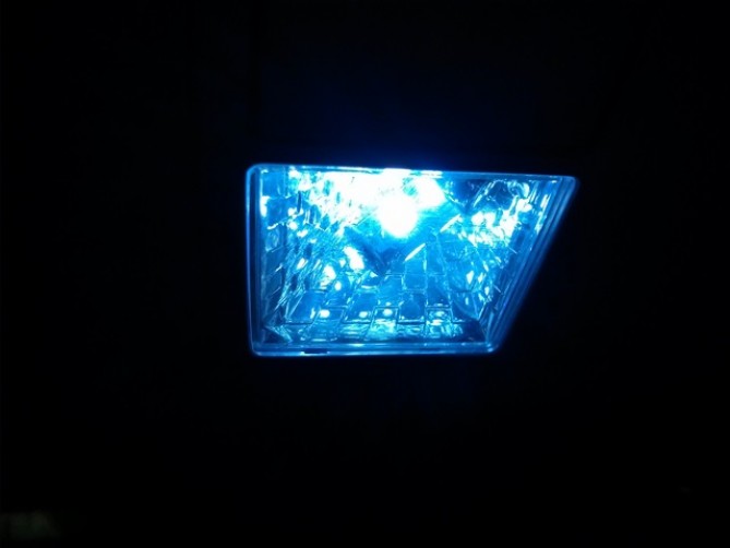

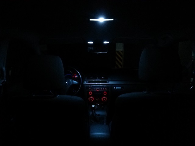

Ostatnio zamontowałem oświetlenie LED wnętrza i podświetlenia tablicy rejestracyjnej. Wymieniłem standardowe oświetlenie w podsufitce przód i nad tylną kanapą.
Obecnie jest jak poniżej:
– 2x LED T10 W5W 9 x 5050 SMD (oświetlenie podsufitka przód)
– 1x LED C5W/C10W 31mm 4x SMD 5050 (podsufitka tył)
– 2x LED T10 W5W 5x 5050 SMD (oświetlenie tablic rejestracyjnych)
9SMD – podufitka przód
Podświetlenie wnętrza
Podświetlenie tablic rejestracyjnych
Najwięcej gimnastyki było z dostępem do podświetlenia tablicy rejestracyjnej, ale udało się. Żarówka była osadzona w gumowej obudowie styku, obrót o 90 stopni umożliwił swobodne jej wyjęcie.
Przy wymianie oświetlenia podsufitki tył, podważyłem tylko osłonę oświetlenia (po środku jest mała wnęka na zatrzask) i demontaż jest możliwy. Przedni panel oświetlenia podważyłem delikatnie palcami, całość trzyma się na dwóch metalowych zatrzaskach po obu stronach.
Łącznie, czas wymiany jakieś 20 minut, ogólnie jest dużo jaśniej <spoko>

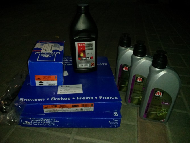

Update 25.09.2014 Przebieg: 192772

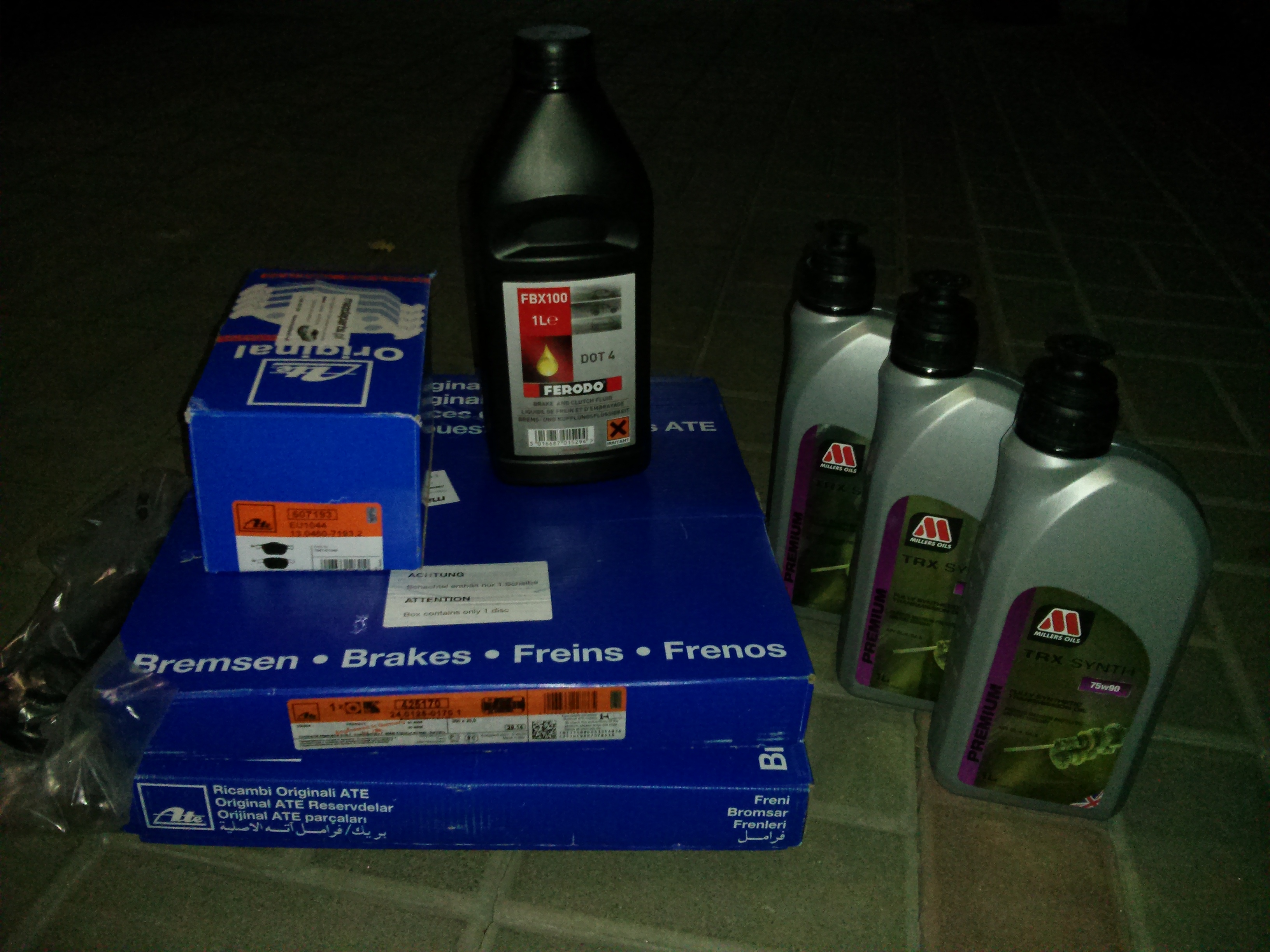

Do zrobienia tarcze przód i wymiana klocków hamulcowych wraz z płynem hamulcowym.
Do tego postanowiłem wymienić olej do skrzyni biegów i tylne wahacze (wspominali mi o tym na przeglądzie okresowym, czas wreszcie je wymienić).
Tarcze i klocki hamulcowe przód Ate, płyn hamulcowy, olej do skrzyni biegów, wahacze
Zestaw jaki wybrałem jak niżej:
– Klocki kpl. przód Ate 13.0460-7193.2
– 2x Tarcze przód Ate 24.0125-0170.1
– Płyn hamulcowy Ferodo DOT4 FBX100
– Olej do skrzyni biegów: Millers TRX SYNTH 75W90 Full Synthetic
– Wahacze 2x tzw. "kość" Teknorot P14
Update: Zrobione 26.09.14

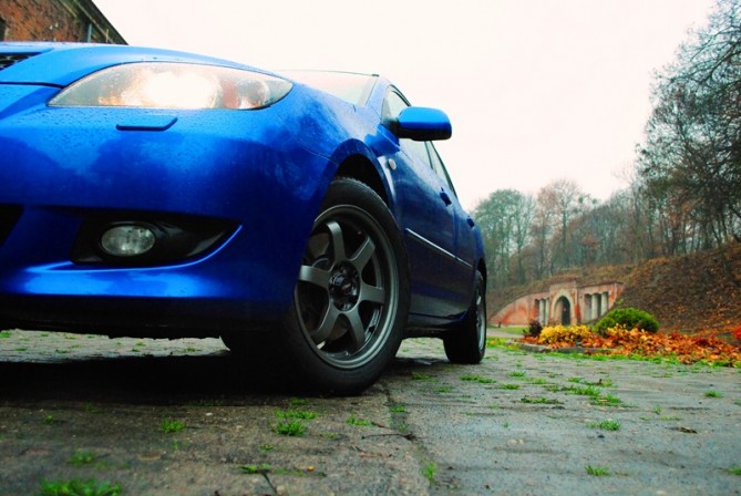

Od jakiegoś czasu oglądałem się za Japan Racing JR3... Jak to w jednym z utworów śpiewają – Christmas Came early :D
Japan Racing JR3
16"x7" ET40 5x114,3 Gun Metal
Obecnie M3 prezentuje się tak:

Postprzez Bejsu » 8 lis 2014, 18:52
Ładna felga i baaardzo ciekawy kolor, też chce zrobić taki kolor plastidipem na zimę! :)
Axela!
Od: 5 maja 2014, 21:14
Posty: 613 (15/10)
Postprzez kshysh » 8 lis 2014, 19:25
petro napisał(a):No i to jest to, panie kshysh <spoko>
Dzięki, dzięki... Teraz pańska kolej Panie petro ;)
Bejsu napisał(a):Ładna felga i baaardzo ciekawy kolor, też chce zrobić taki kolor plastidipem na zimę! :)
<spoko> na załączonym zdjęciu widać efekt, więc powodzenia ;)

Postprzez ragun » 8 lis 2014, 23:15
fajne są te jr3-ki <spoko> jak dla mnie mogłyby być o co naj mniej jeden rozmiar większe
Od: 11 mar 2013, 15:38
Posty: 453 (1/2)
Postprzez kshysh » 20 sty 2015, 15:06
ragun napisał(a):fajne są te jr3-ki <spoko> jak dla mnie mogłyby być o co naj mniej jeden rozmiar większe
Zgadzam się, ale ze względu na posiadane 2 komplety opon w rozmiarze 205/55/16 wolałem pozostać przy 16tkach. Gdyby profil był niższy, prezentowałyby się o wiele lepiej. W rozmiarze 17" zdecydowanie lepiej, ale coś za coś :D . Mnie się bardzo podobają ;)

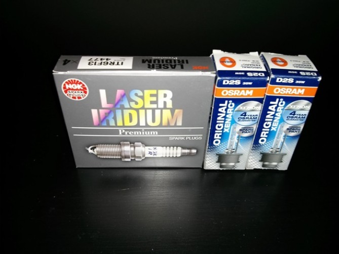

Dzisiaj wymieniłem świece zapłonowe oraz żarniki ksenon. Przebieg 197620 km:
NGK ITR6F13 4477
Osram Xenarc D2S

Postprzez buczos » 20 sty 2015, 15:28
kshysh masz więcej fotek w nowych butach?
Przy et40 i zimowych profilu nic nie obciera i nie wystaje? :)

Postprzez kshysh » 20 sty 2015, 15:33
Nic nie ociera i nie wystaje. Mogę zrobić parę w zimowej scenerii lub w garażu z widocznym obrysem.
Od: 15 mar 2013, 18:54
Posty: 52 (1/0)
Auto: Mazda 3 BK LF '04 Top Sport
Postprzez petro » 20 sty 2015, 17:00
buczos napisał(a):...Przy et40 i zimowych profilu nic nie obciera i nie wystaje? :)
Nie ma prawa przy oponie 205 i ET40. :> Mam taki zestaw na zimę,a autko jest obniżone. :D

Postprzez buczos » 20 sty 2015, 17:01
petro napisał(a):Nie ma prawa przy oponie 205 i ET40
dobrze wiedzieć ;)
Kamil
Od: 29 wrz 2007, 15:20
Posty: 3447 (23/40)
Skąd: Rzeszów
Auto: 2019 Mazda 6
2008 Peugeot 107
Laguna 3 GT
Postprzez kshysh » 20 sty 2015, 17:05
Moja z kolei siedzi na standardowych sprężynach, więc tym bardziej mam zapas <faja>

Postprzez IGI » 21 sty 2015, 09:54
Mam pytanie co do oświetlenia LED wewnątrz- jak sprawa wygląda z tym ściemnianiem się światła przy zamykaniu drzwi? LED generalnie inaczej działa niż zwykła żarówka :)
Tak jak już rozmawialiśmy, bardzo fajny wzór felgi chociaż pokusiłbym się o większy rozmiar :D
Od: 9 sty 2015, 16:34
Posty: 130
Auto: Mazda 3 HB
2.0 Benzyna
2003
Postprzez kshysh » 21 sty 2015, 10:11
IGI napisał(a):jak sprawa wygląda z tym ściemnianiem się światła przy zamykaniu drzwi?
Oświetlenie z tą opcją "ściemniania" działa z LED jak w przypadku zastosowania standardowych żarówek. Oświetlenia powitalnego używam cały czas od zakupu auta i instalacji LED, jak do tej pory działa prawidłowo. Mam nadzieję, że rozwiało to Twoje wątpliwości :)
Pozdro :)
