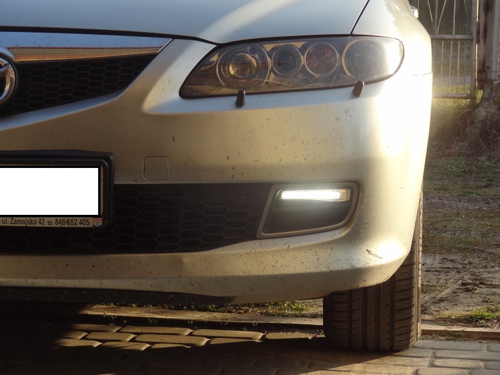

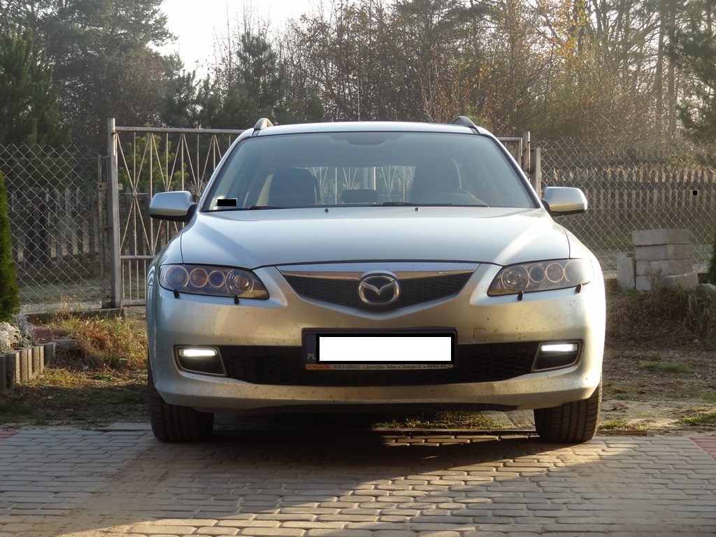

Osram LEDriving LG którego zdjęcie umieścił kolega adam_b96 a ja dorzucam moje na aucie
Co do jakości wykonania i jasności świateł nie mogę nic zarzucić, należy jednak pamiętać że można je montować pod kątem 10stopni a zaślepka jest pod kątem 40stopni więc trzeba niestety zniszczyć troszkę piękną linie nadwozia Mazdunie co mi się niestety nie podoba
Jednak jak pamiętam światła kolegi dobrzyn22, widać na zdjęciu gdy auto stoi w bramie że światła walą po poboczu pozostawiając ciemne pole przed autem – to takiego czegoś w ogóle nie polecam.
co do info od xRafalx tak z tego miejsca wziąłem plus – ale powtarzam że moja Mazda podtrzymuje to napięcie jeszcze półtorej minuty po zgaszeniu silnika
i nie pisz kolego (idealnie prostopadle do puki nie zerkniesz w oryginalną instrukcję Osram 10stopni ) lub dodaj słowo "tak mi się wydaje"
Brak świateł pozycyjnych załatwiam właśnie z działem technicznym firmy Osram panem Stachaczem to zaleta markowych świateł że nie pozostawiają klientów samym sobie

piotruswie napisał(a):Jednak jak pamiętam światła kolegi dobrzyn22, widać na zdjęciu gdy auto stoi w bramie że światła walą po poboczu pozostawiając ciemne pole przed autem – to takiego czegoś w ogóle nie polecam.
zgadza się, że światła dają najmocniejszą wiązkę lekko na bok, ale uwierz- na wprost (dzięki bardzo dobrym odbłyśnikom) jest również wystarczająco światła.Zaletą akurat tych jest to, że światło jest intensywne.
Uważam że światła tak zamontowane spełniają idealnie f-cje zarówno estetyczne, jak i praktyczne i nie mogę mieć żadnych zastrzeżeń
odpowiedź
Panowie ja u siebie zamontowałem lewa z prawą na zmianę jak u Ciebie. Robiłem testy w nocy przed ścianą i wydało mi się to optymalne
Dodatkowo moim zdaniem ładniej wygląda bo grubsza część lampy jest na zewnątrz auta i zwęża się ku przodowi.
W załączniku zdjęcia. Efekt jest o niebo lepszy niż na zdjęciach, bo aparat cyfrowo trochę zaniża efekty świetlne.

no właśnie o tym mówię.
zdjęcie z kilku postów powyżej i ta piaszczysta droga w nocy to nie moje zdjęcie – pomimo że auto i kolor podobny. Tam nie ma pokazanych moich świateł i ich świecenia w nocy.
Czy Ty Kolego nie masz ich założonych na odwrót??
spójrz na rysunek powyżej. Przedstawia wygląd lamp. To samo jest w instrukcji którą napisałeś.
u mnie szerszą stroną lampy są na zewnątrz ze zwężeniem do środka. U ciebie jest na odwrót czyli szerokim do środka i węższym na zewnątrz.
Dopisano 20 lis 2014, 13:36:
