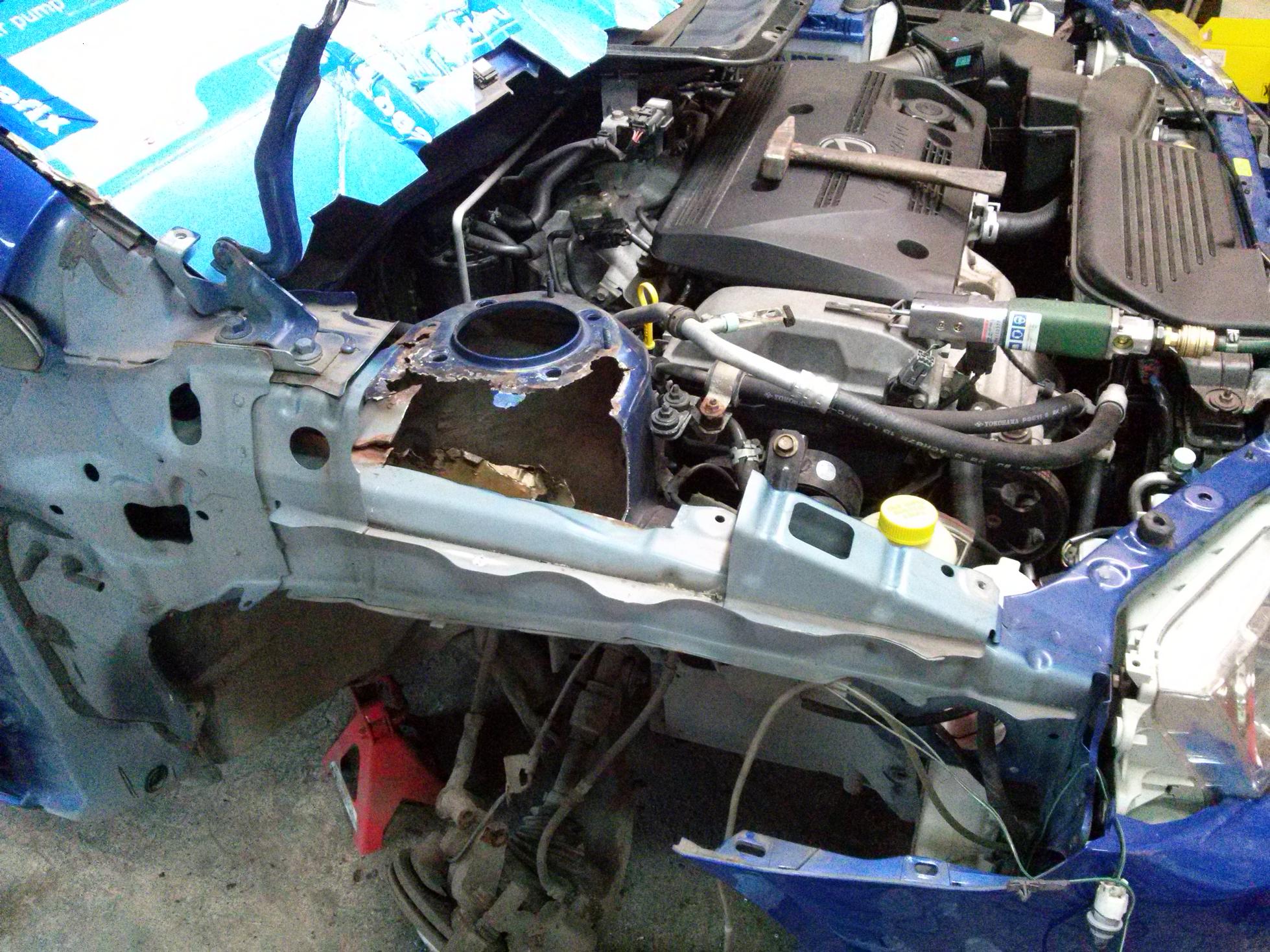

Postprzez cvn18 » 28 wrz 2014, 20:38
Przykry widok, ale trzeba akcja reanimacja rozpoczęta, wycinamy "przegnite" kawałki i wstawiamy nowe, robił ktoś takie kombinacje? Może coś podpowiecie żeby wszystko było ok.

Postprzez TOMBLA » 29 wrz 2014, 07:02
profilaktycznie sprawdził bym tez druga stronę...
i nie żałował nowego materiału
i preparatu od korozji
sprawdź poduszki Mcphersona i gniazda sprężyn.
Powodzenia.

Postprzez RafalRoz » 2 paź 2014, 17:12
Miałem to samo ale z od strony kierowcy.
500 pln w Gdańsku odbudowali sami.

Postprzez cvn18 » 16 paź 2014, 10:26
Kieliszek zrobiony wygląda jak nowy, lepszy od oryginału bo porządnie zabezpieczony jak i reszta auta, cały spód, progi, klapa itd itd. Cały interes to 600zł
