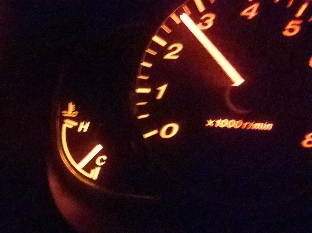

Postprzez warkakw » 28 paź 2014, 20:22
Witam.
Odświeżam wątek.
Podczas jazdy w trasie ponad 100 km przy prędkościach do 140 km/h ciągle spadała mi temperatura jak na zdjęciu. Przy zatrzymaniu na np. światłach wraca do połowy i po rozpędzeniu się zaraz spada. Czasami się lekko waha. Podobnie jest podczas jazdy po mieście, ale przez światła częściej wraca do połowy. Termostat do wymiany?
Warkakw
Od: 26 sie 2012, 16:06
Posty: 33
Auto: Mazda 6 Comfort 2006r 1.8 Benzyna Liftback z LPG BRC Sequent 24
Postprzez matthies » 28 paź 2014, 20:54
ja obstawiam termostat do wymiany, w toyocie miałem identyczne objawy i wymiana pomogła. Albo może się tylko gdzieś zaciął.
Od: 10 cze 2012, 17:04
Postprzez warkakw » 28 paź 2014, 21:08
Gdyby się zaciął to chyba by taka tem cały czas była? A rośnie przy zatrzymaniu czy jeździe w korku.
Ktoś może napisać czy te termostaty od forda bez problemu się sprawują w Mazdzie? Ponoć niektórzy je montują, bo są dużo tańsze a takie same.
Posty: 33
Postprzez misiek89 » 29 paź 2014, 11:09
Bez obawa możesz kupić od forda, wymieniaj i będzie po kłopocie
