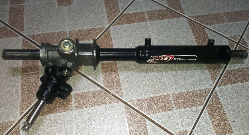

Postprzez MariuS » 9 lis 2014, 19:14
Nowy fant – przekładnia kierownicza 2,2 obrotu – to na nią polowałem najbardziej<tancze>
Stara się przycinała i pociła – rozważałem regenerację, ale seryjna z GT jest za długa. Teraz jeszcze tylko pompa wspomagania do regeneracji i będzie zestawik hasać jak koń Rafał <jupi>

Postprzez ravo » 9 lis 2014, 20:46
Super modyfikacja :) ja mam 3 obroty, ale zobaczymy czy będzie mi to bardzo przeszkadzało.

Postprzez misiak89-89 » 10 lis 2014, 09:27
Swietny grat . A co sie dzieje z Twoją pompa, halasuja czy masz porostu przypuszczenie ze nie domaga?
Od: 20 mar 2010, 17:01
Posty: 1804 (19/17)
Skąd: Zielona Góra
Auto: 323f BA GT KL
323 BG GT BP
Postprzez MariuS » 10 lis 2014, 17:25
Cieknie z niej po prostu, jest nieszczelna.

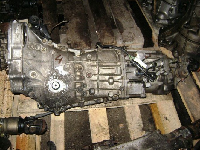

Postprzez MariuS » 26 lis 2014, 17:32
Nowa skrzynia TY754VBAAA z JDM STI MY00 <faja>

Postprzez Bo_Lo » 26 lis 2014, 19:43
No ładnie,ostro idziesz;)5mtt czy 6mt?w sumie to dlaczego zmieniasz?
Btw u mnie to nie opony,jutro sie dowiem czy lozysko czy dyfer:'(

Postprzez ravo » 26 lis 2014, 21:05
o taka sama jak moja :)

Postprzez Bartek1986 » 2 gru 2014, 01:28
MariuS napisał(a):Nowa skrzynia TY754VBAAA z JDM STI MY00 <faja>
ravo napisał(a):o taka sama jak moja :)
a do mnie chyba całkiem niedługo będzie płynąć stateczkiem z Japonii całe takie STi to se poprzekładam do mnie "trochę" rzeczy :D
