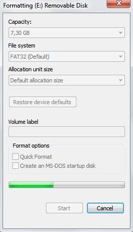

Postprzez flazx » 8 gru 2014, 23:40
Pytając o aktualizacji miałem na myśli bazę muzyki – gracenote.
Tak, czy inaczej w końcu się udało. Kupiłem nowego pendrive o pojemności 8GB, a nstępnie sformatowałem do domyślnych ustawień FAT32 pod Win7 ponieważ producent dorzucił nikomu niepotrzebne śmieci do archiwizacji danych.
Po wsunięciu pendrive'a w mazdowski usb slot, po wybraniu opcji do aktualizacji gracenote system rozpoznał bieżącą wersję jako 00.02.000 oraz paczkę z nowszą wersją tj, 00.04.000. Instalacja trwała ok 10 minut i szczęśliwe zakończyła się sukcesem.
Od: 27 mar 2014, 12:42
