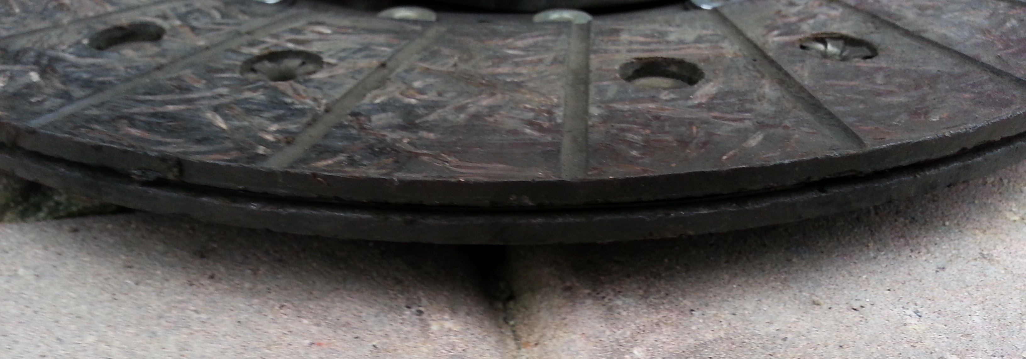

Postprzez kropek101 » 14 lut 2015, 14:37
Witam odgrzebuje temat.
Potrzebuję pomocy może ktoś z was ma stary docisk w i mogł by mi zmierzyć jego grubość w miejscu gdzie przychodzi tarcza a dlaczego to zaraz wyjaśnię.
Na pewno zainteresuje to użytkownika LosAmigos
Moje nowe sprzęgło które było wymieniane w ubiegłym roku wraz z kołem 2M niestety najprawdopodobniej zostanie wymienione po raz drugi. Trzeba sprawdzić co się dzieje z nim od ostatniego postu nie miałem z nim żadnych problemów nie śmierdziało wszystko ok. Teraz niedawno zauważyłem że czasami wrócę z pracy wysiadam z auta silnik odpalony a coś tyrkocze, delikatnie postukuje. wciskam sprzęgło cisza ponaciskam kilkakrotnie znowu słychać.
Najprawdopodobniej łożysko jest do wymiany ale to się okaże jak nazbieram mocy aby znowu 2dni grzebać na kanale no i sprawdzę co z dociskiem bo na początku czasem przypalało.
Wcale bym się nie zdziwił jak by było tak jak wczoraj wymiana sprzęgła volvo v40 miało być zero tarczy bo tak ślizgało że jechać nie można było, Po wyjęciu okazało się że wszystko jest ok tarcza docisk nowy, łożysko to samo ktoś to niedawno robił, jednak pomierzyłem z kolegą nowy docisk i ten co był w aucie okazało się że docisk ma prawie o 1cm mniej grubości niż ten nowy auto poskładane na nowo już z innym dociskiem jest wszystko ok. Właśnie dlatego pytam o grubość docisku w maździe być może mam podobny problem

4. Mechanik oddał tarczę, docisk i łożysko. Według mnie żadnych pękniętych sprężyn, tarcza delikatnie grubsza niż na zdjęciu powyżej, łożysko nie śmiga jak nim zakręcę tylko się kręci z oporami, jedynie docisk ma około połowy "wąsów" odgiętych.
