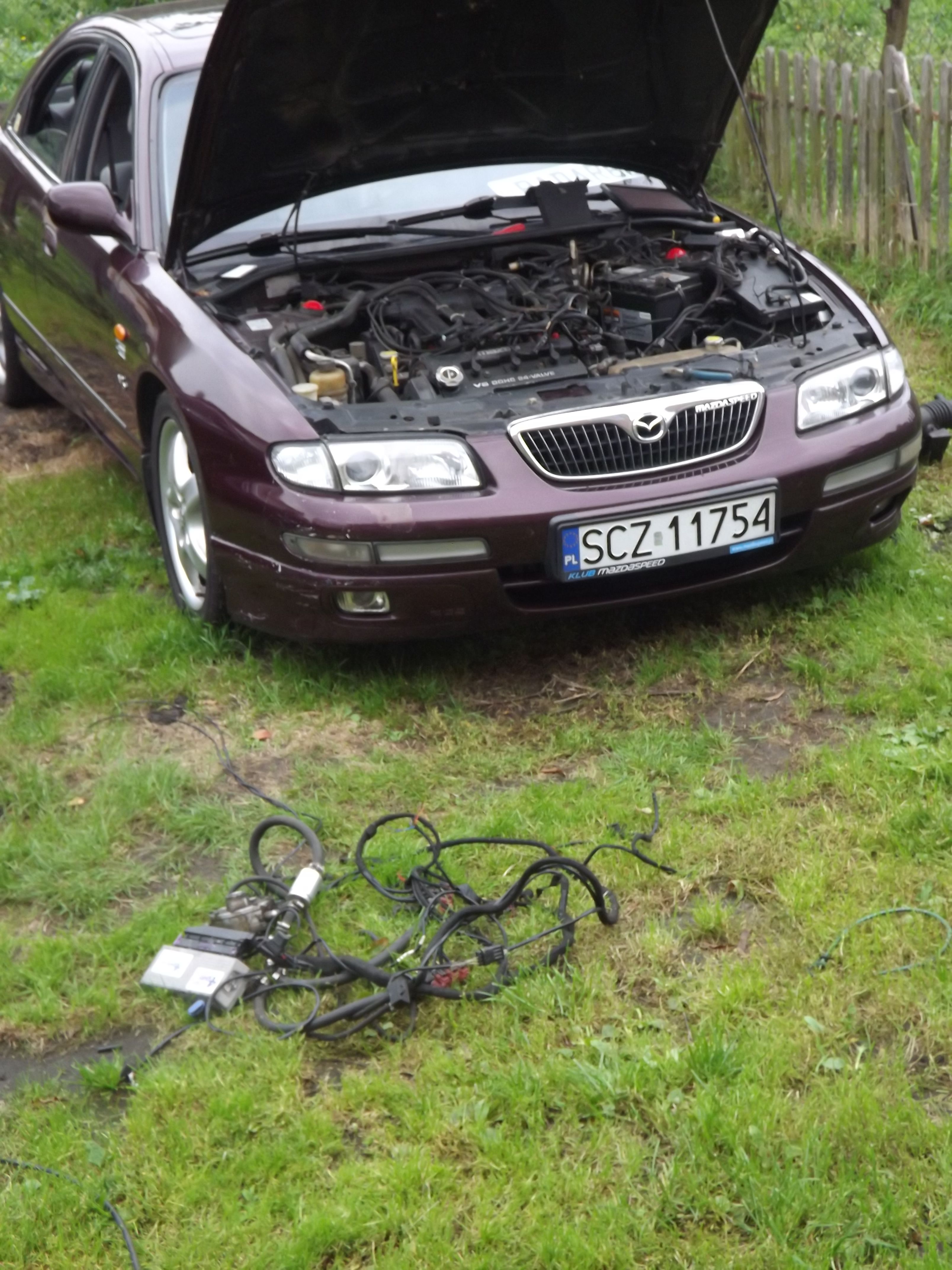

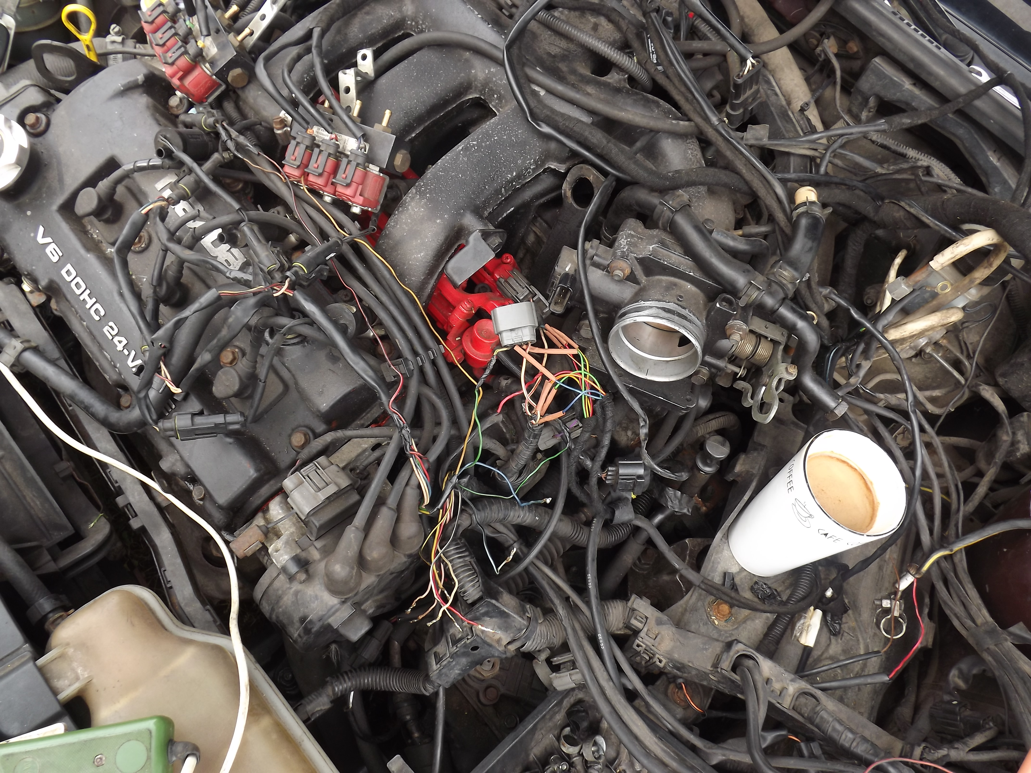

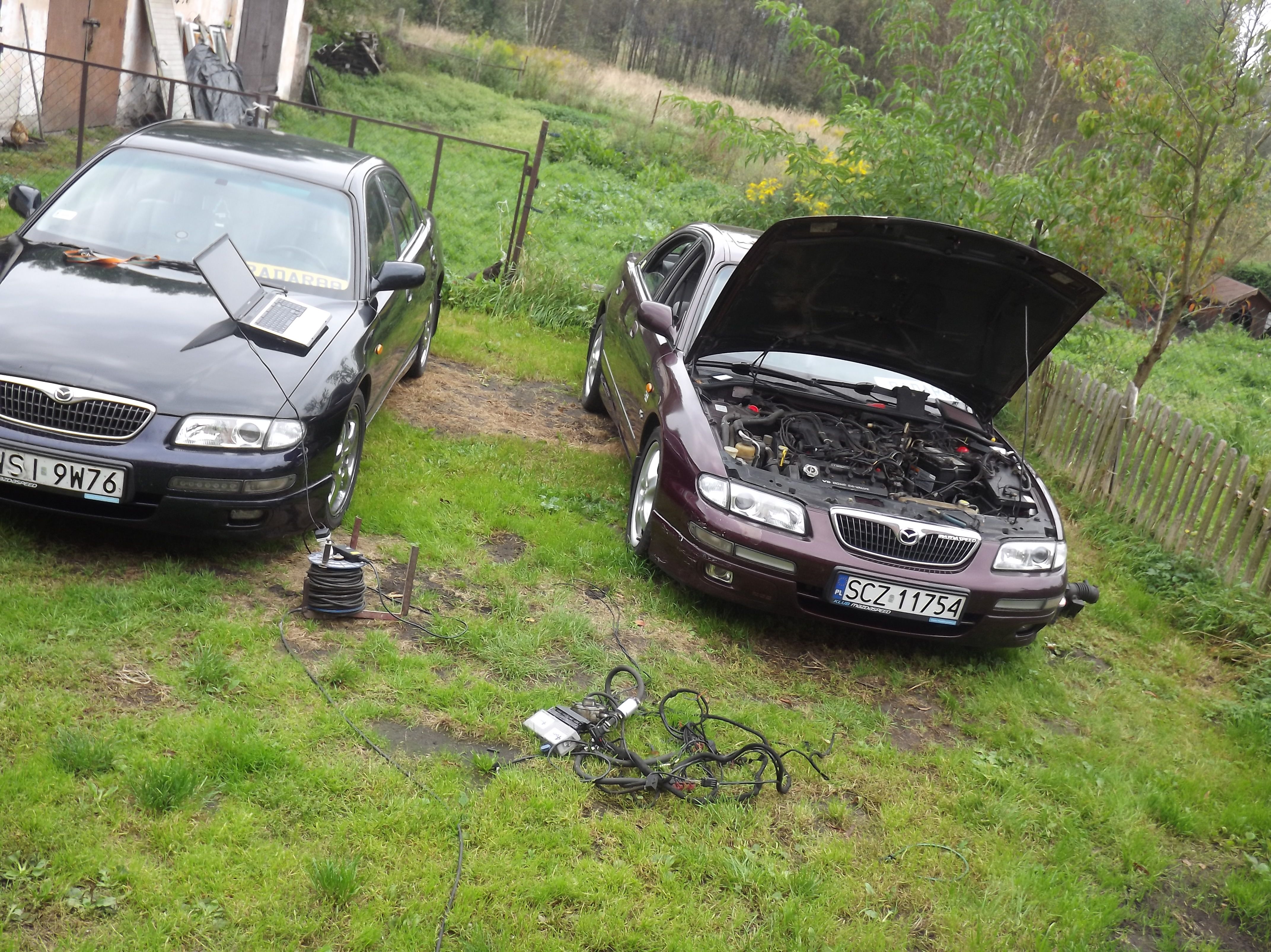

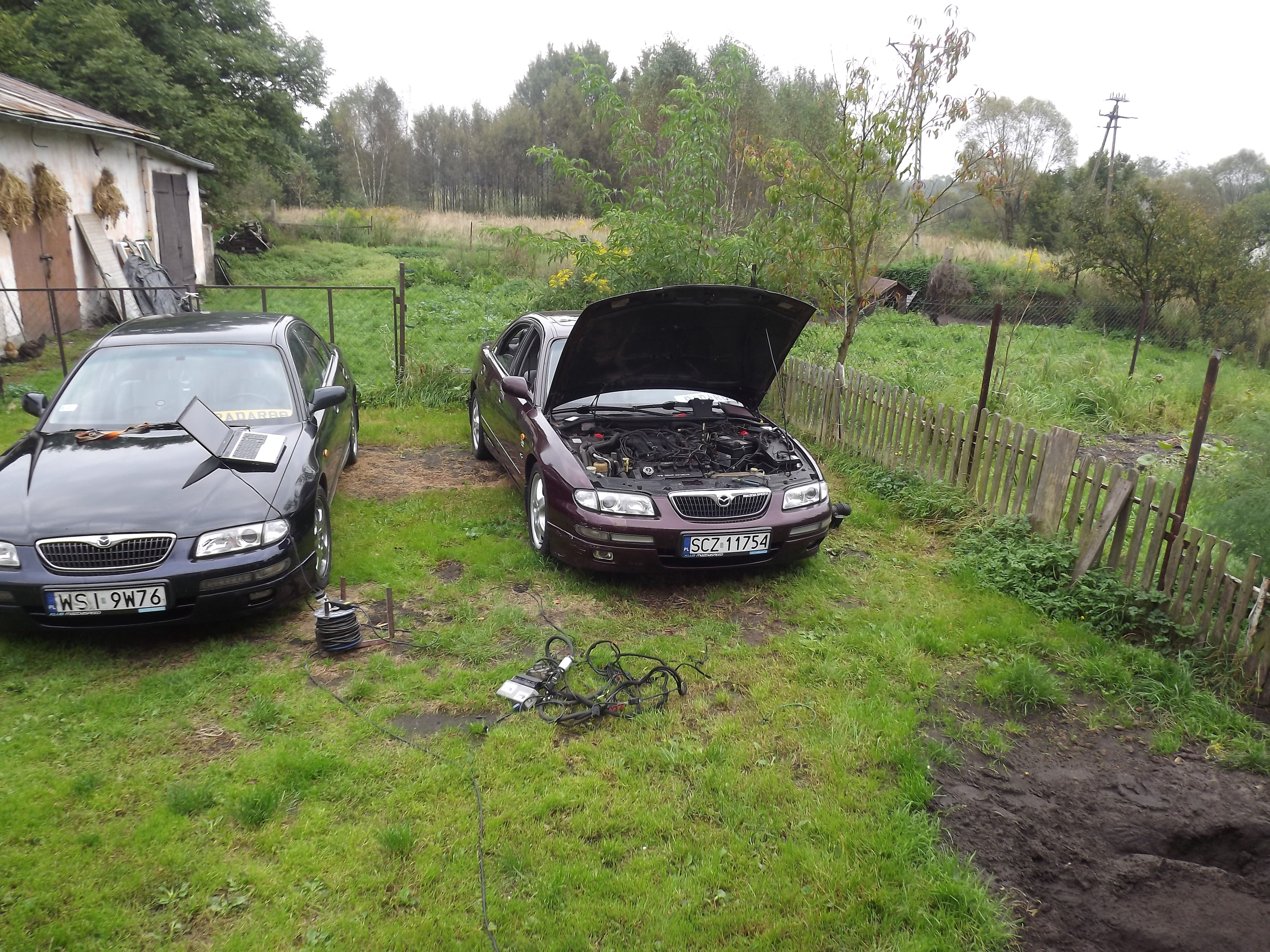

Postprzez radar88 » 21 wrz 2014, 09:35
Prace ruszyły, dzisiaj czas na lutowanie, jutro muszę dokupić kilka złączek, kawałek rurki, przewody do płynu, wężyki do wtryskiwaczy....
Dopisano 21 wrz 2014 21:34:
W trakcie przepinania.
Resztę potrzebnych gratów dokupuję na dniach, ponieważ kilka rzeczy trzeba przerobić/dorobić. Myślę że w weekend pierwszy test oraz wysterowanie wszystkiego.
Dziękuję za konsultację koledze Przemek323c <spoko>

Postprzez radar88 » 28 wrz 2014, 16:27
Gaz założony, dzisiaj pierwszy raz uruchomiony, działa jak natura nakazała i żadnych błędów nie ma. Nie wiem jeszcze jak śmiga lecz b.ładnie wkręca się na obroty, więc wnioskuję że będzie bardzo dobrze. Jedyne co musiałem poprawić to kolanko od LPG ponieważ przy wyższej temp. zrobiło się luźniejsze i uciekał gaz, szybko to poprawiłem i jest malina. Teraz wypadało by się przejechać gdzieś dalej i zobaczyć jak się spisuje w drodze.
