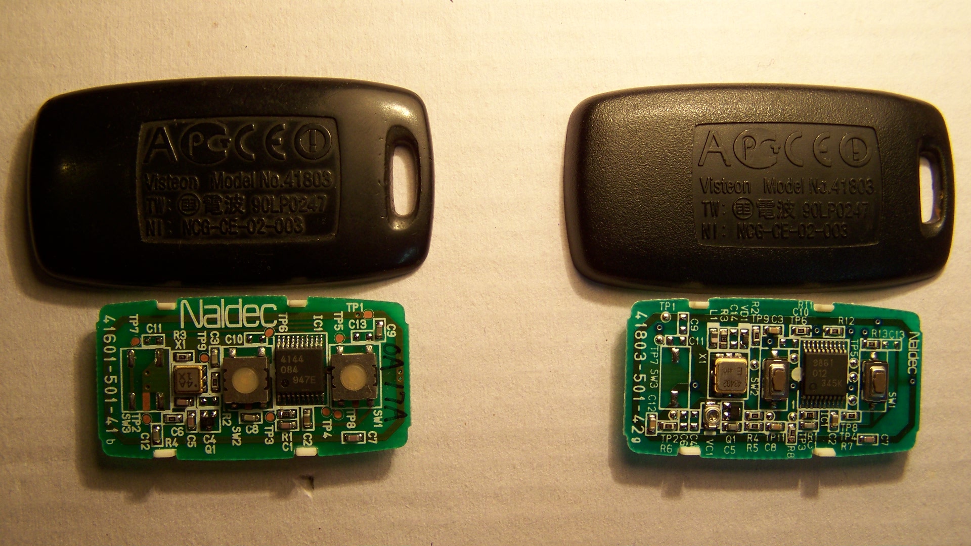

Postprzez Hubix » 9 lis 2014, 23:06
Rozkładam ręce już.
Kupiłem pilota i nie działa :(
Dochodzę do momentu, że samochód sam otwiera i zamyka rygle, następnie mam wykonać punkt:
"Krok 7: Naciśnij którykolwiek przycisk na pierwszym pilocie 2 krotnie – ECU odpowiada zamknięciem i otwarciem drzwi. Naciśnij którykolwiek przycisk na drugim pilocie 2 krotnie – ECU odpowiada zamknięciem i otwarciem drzwi. Naciśnij którykolwiek przycisk na trzecim pilocie 2 krotnie – ECU odpowiada zamknięciem i otwarciem drzwi. Możesz zaprogramować max trzy piloty.
Krok 8: Wyciągnij kluczyk ze stacyjki . Auto powinno znowu wykonać serię 3-4 zamknięć – otwarć drzwi. Gotowe"
U mnie naciskanie nic nie daje.
Zamieszczam foto pilota. Po lewej jest mój pilot oryginalny z samochodu który działa, a po prawej pilot zakupiony który nie działa. Kwestia pilota ? Czy ja coś robię źle ? Pilot kupiłem używany z Mazdy 6. Numer na obudowie ten sam, natomiast elektronika ciut inna.

Postprzez cisiel1981 » 13 lis 2014, 19:29
Witaj u mnie jest taki sam problem, samochód nie reaguje na drugiego pilota z tym że mój odmówił posłuszeństwa po wymianie baterii (dość długo był jej pozbawiony). Myślę że i u Ciebie pilot jest sprawny tylko coś nasze zamki centralne nie chcą dodać owych kluczy.
Sprawdź jeszcze czy po pięciu przekręceniach kluczyka i trzy razy drzwi też centralny reaguje. Otóż u mnie reaguje ale nie znalazłem żadnej odpowiedzi na co.
Mam nadzieję że uda nam się rozwiązać problem bo czuję że mamy taki sam.

Postprzez cisiel1981 » 19 lis 2014, 18:17
Kolego Hubix dziś odwiedziłem serwis mazdy, mówię sobie skoro nigdzie pomocy to może tam.
Pan wsiadł pokombinował z kodowaniem – to co już znamy z forum i :|
Przychodzi i mówi mi że pilot jest uszkodzony, ja mu na to że pilot działa ponieważ sprawdzany był na przyrządzie, pan zaproponował mi wymianę centralki z dwoma pilotami na nowe hahaha
Bądź człowieku mądry.....
Dałem nogę jak szybko stałem.
Więc dalej czekamy na rozwój wydarzeń, może ktoś nam w końcu pomoże i coś podpowie.

Postprzez bieski » 19 lis 2014, 18:41
cisiel1981 napisał(a):Więc dalej czekamy na rozwój wydarzeń
Ale na jaki rozwój, skoro centralka nie widzi pilota to znaczy że trzeba z innym spróbować.
I co teraz będziecie męczyć te piloty aż wam zaskoczą czy co ?
Wymieńcie piloty i wsio, albo sprawdźcie microstyki w pilotach.

Postprzez cisiel1981 » 21 lis 2014, 21:25
Dałem spokój staremu pilotowi, nic juz mu nie pomogło.
Pilot zamówiony przyszedł paczką, 15 sekund kodowania i po bólu.
Widocznie wymiana baterii po długim czasie bez niej uszkodziła samego pilota.
