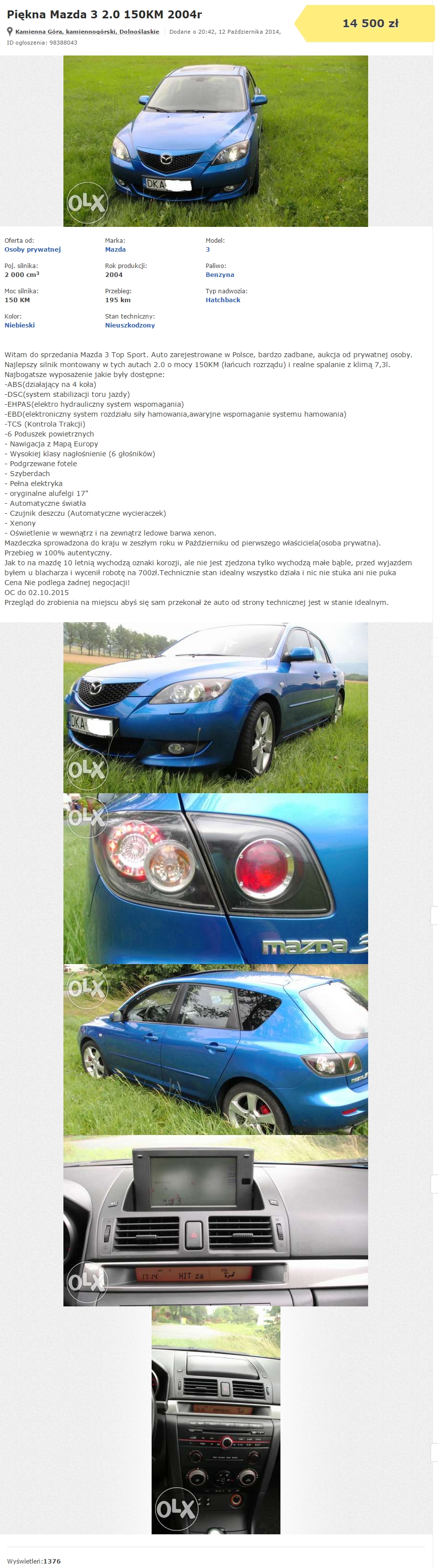

Mazda3 – oferta prywatna Kamienna Góra (raport z oględzin).
Postprzez marihuario » 28 wrz 2014, 04:45
http://olx.pl/oferta/piekna-mazda-3-2-0 ... 91352703a0
Te ogłoszenie radzę omijać szerokim łukiem. Zacząłem swoją przygodę z Mazdami od 323f BA 1.5, następnie BJ 1.5 i w końcu czas na 3ke 2.0. Z tego ogłoszenia wszystko super pięknie, rozmowa też mi się widziała 'uczciwie'. Po przejechaniu 300km z Chorzowa i wstępnych oględzinach nie polecam. Madzia niestety była bita z przodu (pas przedni, korozja na lewym błotniku, progu i masce). Letnie opony z drutami na wierzchu. Podłogi nawet nie oglądałem, nie miało to sensu.
