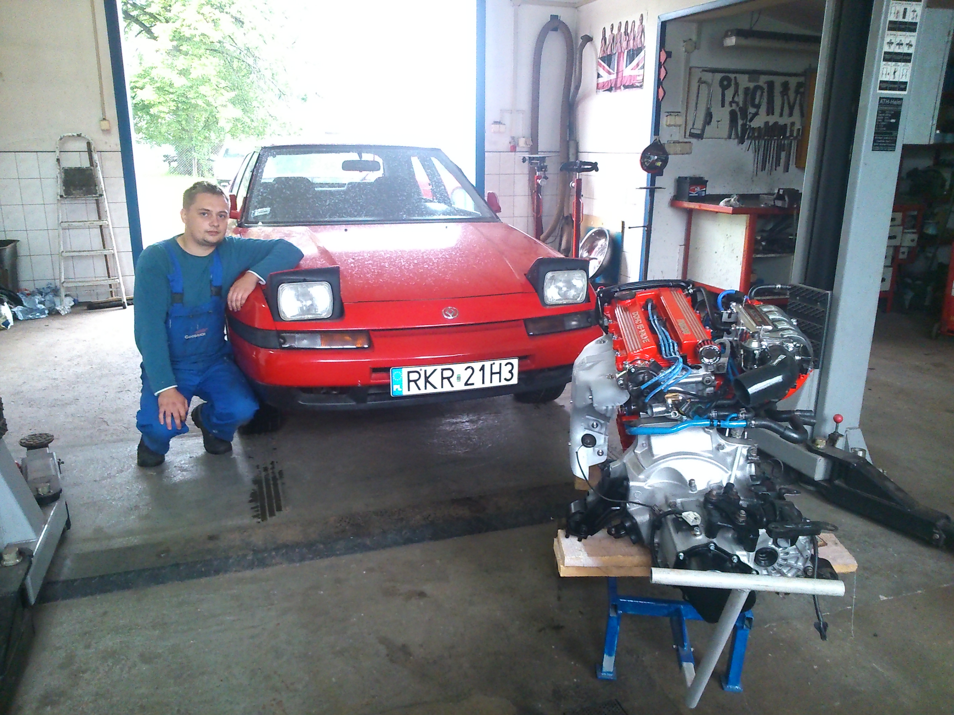

Tak żeby się nie rozpisywać silnik od dzisiaj już jest zamontowany :D wreszcie po 8-iu miesiącach znowu na swoim miejscu. Zostało tylko skończyć instalację elektryczną, założyć półośki, zrobić dolot i wydech. Co do komentarzy to odpowiem krótko :)
jaaco wątpię żeby ktoś go kupił a tak z ciekawości ile dajesz? :D, arafal21 sprostuję bo jak dla mnie efekt jest o ja pie...ole, co do porno o ile w dobrym znaczeniu to też mnie rusza, i moja największa bolączka nie tyle co was ale mnie razi ta podłoga postaram się jak najszybciej za to zabrać ale jedno jest pewne na pewno nie skończy na złomie.
Tak troszkę dla humoru kilka fotek. Jako skończę wszystko pod maską to wtedy dodam zdjęcia.

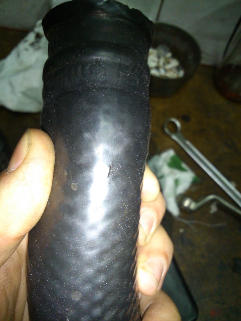

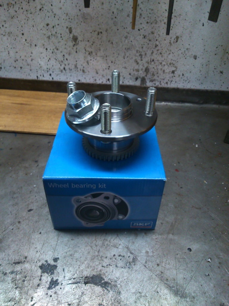

Jakieś 2,5 tyg temu strzelił mi przewód od chłodnicy, na szczęście niecałe 4 km od domu było z górki więc na zgaszonym silniku się dotoczył. Nie chciałem zakładać 20-to letniego używanego więc kupiłem nowy w ASO ( 125zł z przesyłką ). Od razu wymieniłem kopułkę aparatu zapłonowego i palec rozdzielczy, przy okazji wpadła tylna piasta SKF ( 280zł )
Dedykowane świece NGK nie sprawdziły się przy mocniej doprężonym silniku więc wpadły
DENSO K20TT ( przy pomiarze ciśnienia sprężania na każdym cylindrze było dokładnie po 12,5 bara )
