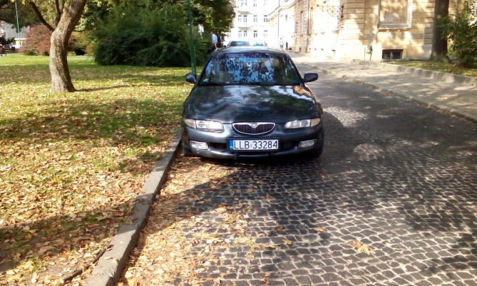

Poniżej zdjęcia przedstawiające moje autko:
Zaraz po zakupie ^^

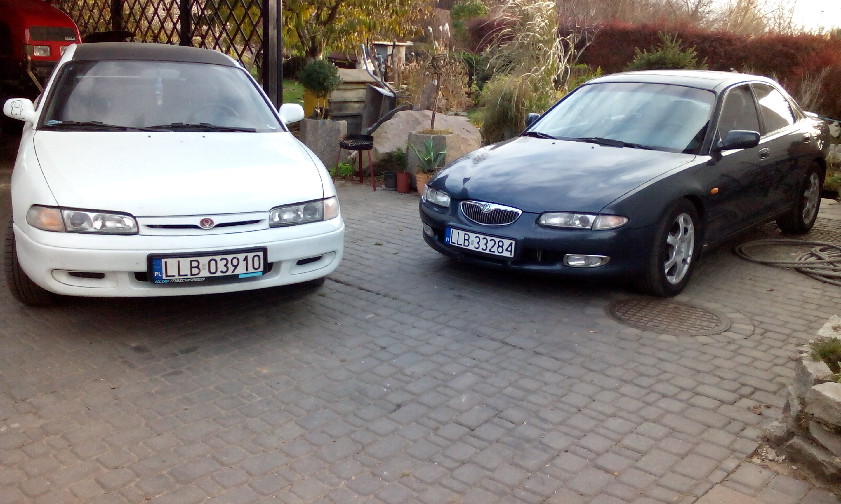

Postprzez Piotr89 » 11 wrz 2014, 09:35

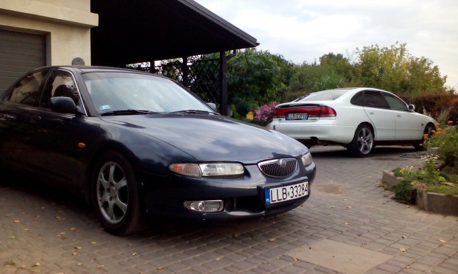

Widzę że w tle Mazda Krzyna i do tego kolega z Lubartowa <spoko>
Xedos ładnie się prezentuje, ale zapraszam na spota cyklicznego w najbliższą niedzielę, chętnie obejrzę na żywo <spoko>

Postprzez krz5yn » 11 wrz 2014, 16:57
Ooo... i mój się załapał ;p <czarodziej>

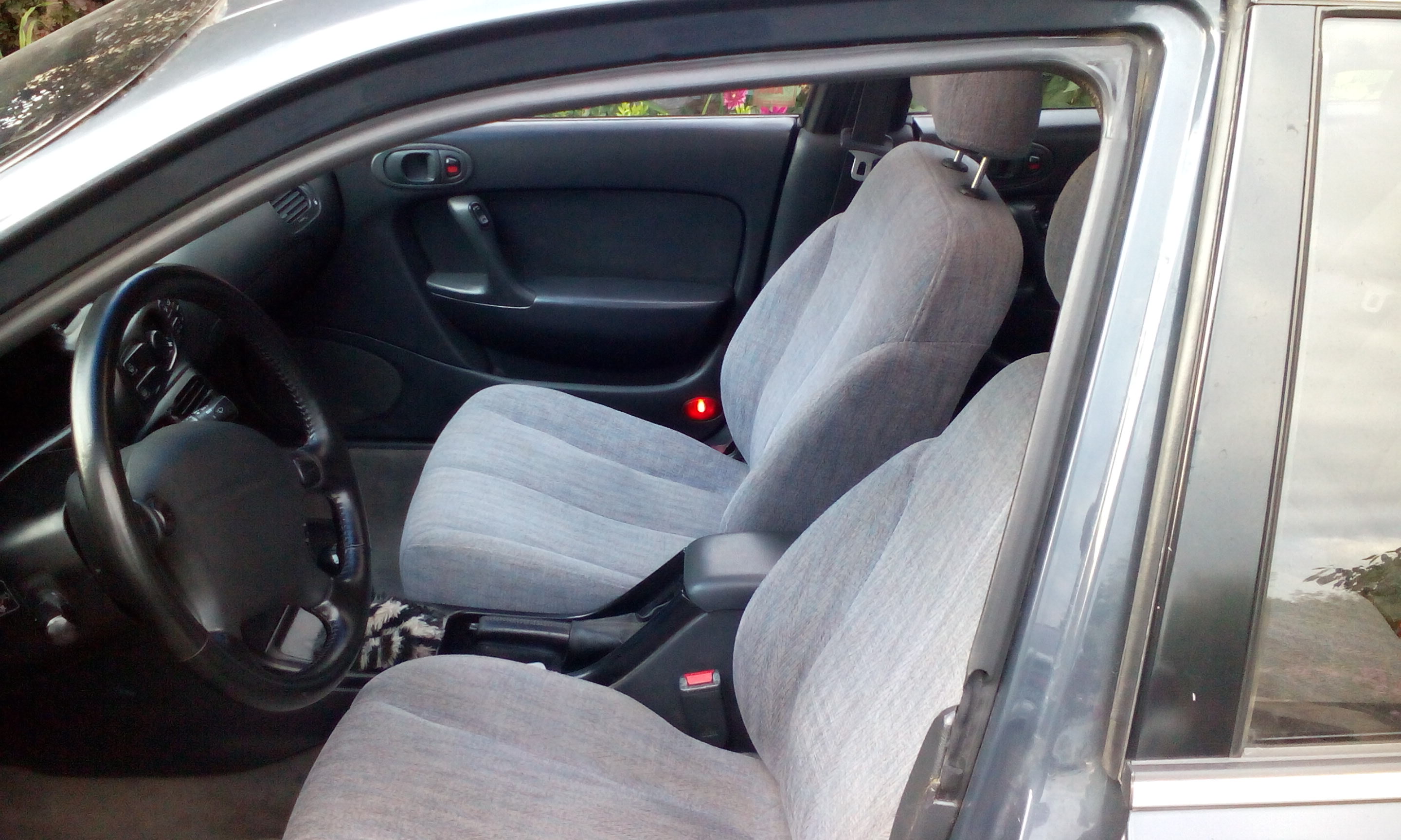

Postprzez gskarabeusz81 » 11 wrz 2014, 23:49
Piękna 22 latka, odrobina zabiegów detailing'owych odejmie jej sporo lat ;) Boczki w drzwiach są z alcantary?

Postprzez Bartenzza » 12 wrz 2014, 19:42
gskarabeusz81 napisał(a):Piękna 22 latka, odrobina zabiegów detailing'owych odejmie jej sporo lat ;) Boczki w drzwiach są z alcantary?
Boczki w drzwiach są w czymś skóro-podobnym jak mniemam :p przynajmniej tak ze struktury materiału zauważyłem.

Postprzez lukkil » 7 paź 2014, 22:52
tam chyba są zmienione boczki od wersji II poliftowej bo powinnae byc z takiego materialu jal fotele
zresztą kiera też wymieniana z wersji po pierwszym lifcie

Postprzez Bartenzza » 11 paź 2014, 22:57
lukkil napisał(a):tam chyba są zmienione boczki od wersji II poliftowej bo powinnae byc z takiego materialu jal fotele
Kierownica została wymieniona ponieważ poprzednia była bardzo zniszczona. Boczki są oryginalne, ktoś przed sprzedażą auta zostawił sobie skórzane fotele i wstawił widoczne na zdjęciu.

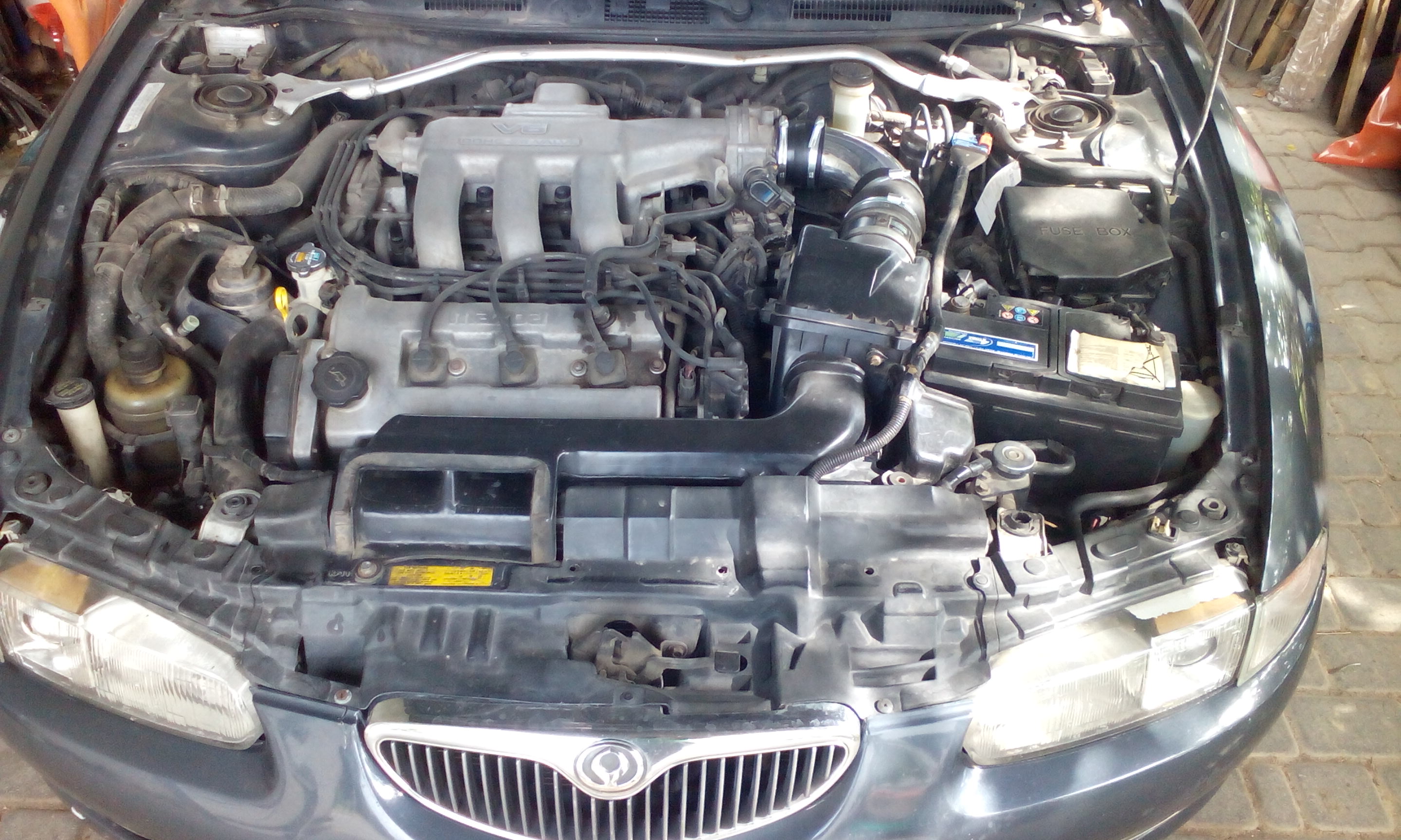

Postprzez Bartenzza » 12 sty 2016, 21:32

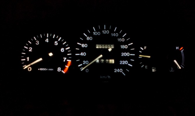

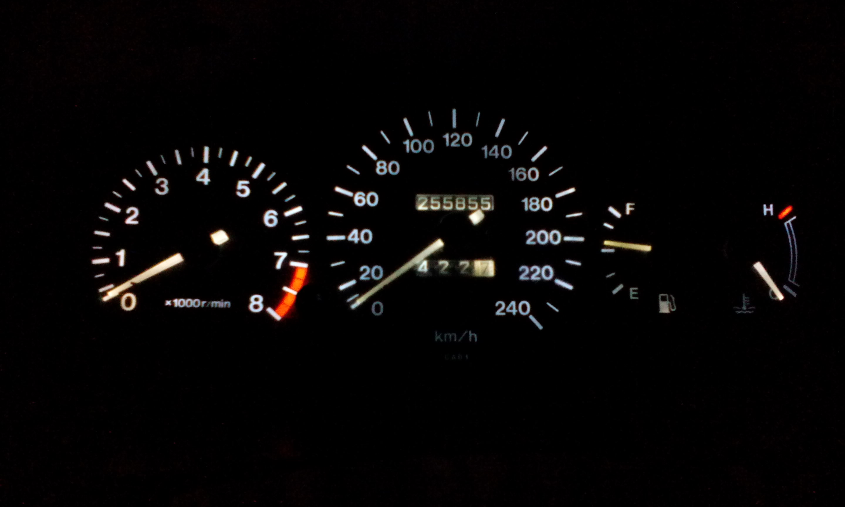

Mam problem z nierówną pracą silnika, wymigałem kody ale nie za bardzo potrafię zinterpretować to miganie, czy ktoś jest w stanie pomóc?Podpowiem tylko ze od pojawienia się nierównej pracy silnika wymienione zostały świece, przewody, kopułka aparatu i cewka. Została również zmierzona kompresja która wykazała ( 14, 14, 14.5, 14, 14, 13.5). Pozdrawiam!
Wymigane kody na zgaszonym silniku
Silnik uruchomiony
Od: 9 wrz 2014, 12:43
Posty: 27
Auto: Xedos 6
Postprzez risto77 » 12 sty 2016, 21:46
Wyczyść przepustnice i Krokowca. Mialem to samo

Postprzez Piotr89 » 13 sty 2016, 10:39
08 – Przepływomierz powietrza
10 – Czujnik temperatury powietrza zasysanego
15 – Czujnik lambda / Czujnik ciśnienia w kol. dolot.*
17 – Układ sprzężenia zwrotnego
24 – Układ sprzężenia zwrotnego
Sprawdź przepływomierz, szczelność dolotu, wyczyść przepustnicę i krokowca, a w następnej kolejności sprawdź sondy, bo 15, 17, 24 są z nimi związane.

Postprzez jedrzej07 » 13 sty 2016, 10:53
Jeśli będzie nieszczelny dolot to tak się będzie działo, a co za tym idzie mogą też wyskoczyć błędy sond ze względu na niewłaściwą mieszankę

Postprzez Bartenzza » 13 sty 2016, 14:28
przepustnica została wyczyszczona, dolot szczelny a samochód dalej pracuje tak:

Postprzez Piotr89 » 13 sty 2016, 15:57
Podmień przepływomierz i myślę że wszelkie wątpliwości zostaną rozwiane.

Postprzez Bartenzza » 13 sty 2016, 18:22
Przed chwilą wymieniłem przepływomierz, niestety nic się nie zmieniło :( samochód ciągle przerywa tak jak na filmiku. Posiada ktoś jeszcze jakiś pomysł co może być nie tak ?

Postprzez tomekXedos » 13 sty 2016, 20:25
sprawdz sobie ustawienie rozrządu i kliny na wałkach rozrządu
