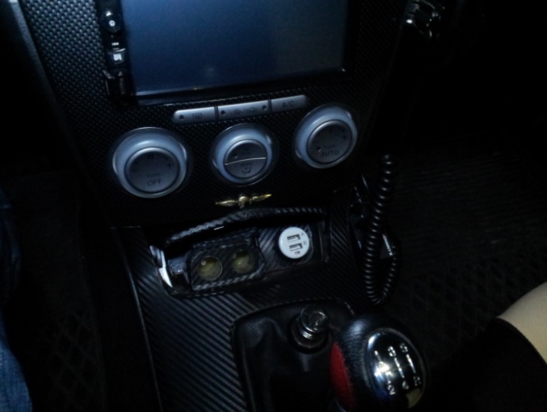

ja rozwiązałem to tak : mogę ładować na raz dwa telefony (lub inne urządzenia pod USB) + nawigacja i jeszcze mam jedno gniazdo wolne . nic się nie grzeje nic nie przepala .
I założyłem na tył dodatkowe gniazdo zamontowane pod popielniczką (podłączone bezpośrednio pod kable z zapalniczki z przodu)
Sory za jakość zdjęć ale robione po ciemku .
fajnie to zrobiłeś. Widzę, że i u Ciebie okleina na kokpicie jak i u mnie. Też myślę o stacji multimedialnej 2DIN.
Wracając do tematu, z przodu chcę jednak kable w schowku na desce. Z tyłu natomiast gniazdo zamontuję w popielniczce, jak Ty zrobiłeś to z przodu. Czyli trzeba będzie z tyłu otworzyć popielniczkę i tam będzie gniazdo zapalniczki.
