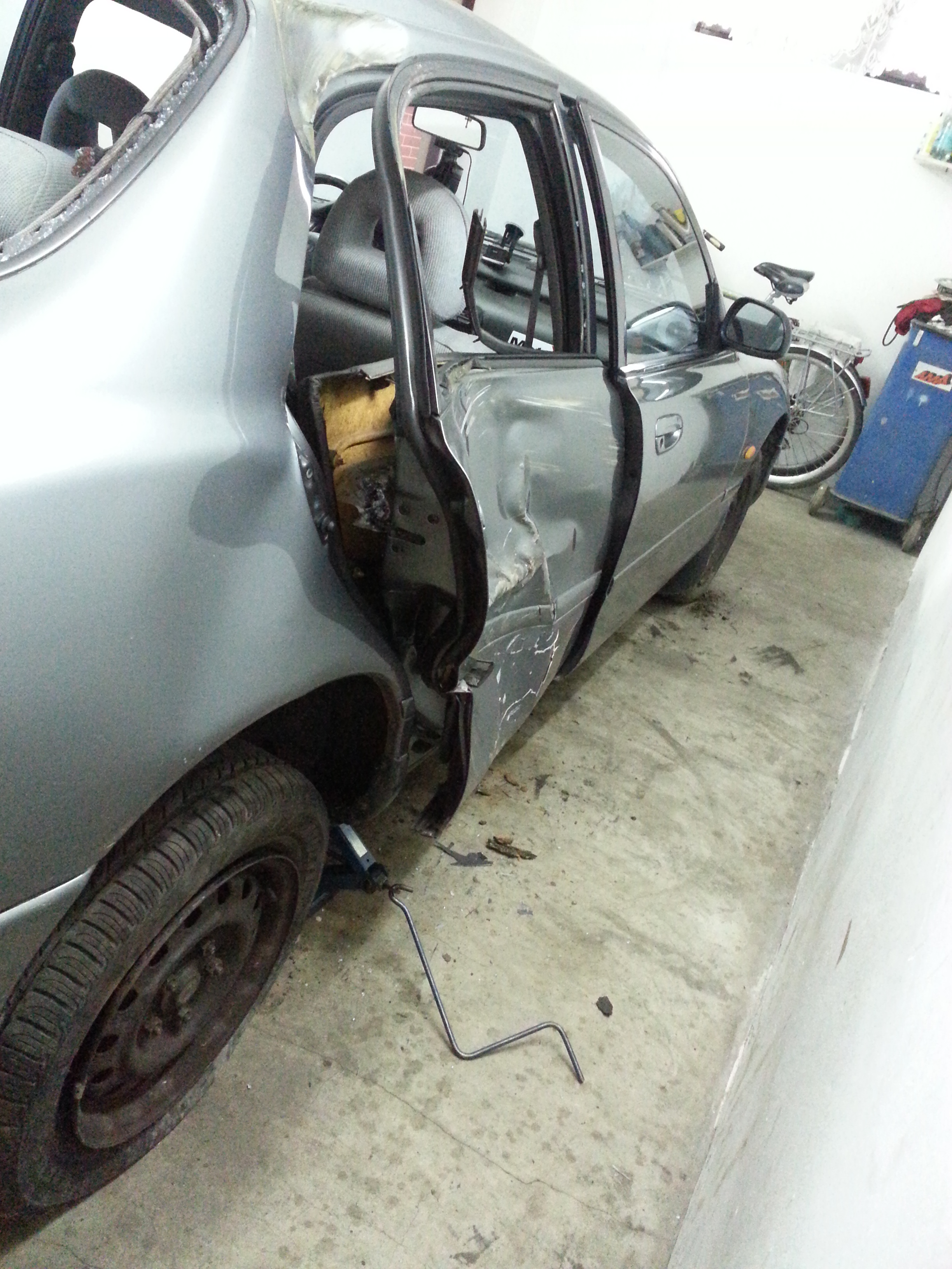

Niedawno miałem drobny wypadek, wyleciałem z drogi i uderzyłem w drzewo. Spodziewam się odpowiedzi typu: "nie warto naprawiac", zdaję sobie z tego sprawę ale to w końcu moja Madzia z którą dużo przeżyłem i nie chce żeby w ten sposób kończyła.
Czy ktoś z was miał już podobny problem, orientuję się w jakich granicach cenowych wyniosłoby prostowanie ramy ? Nie interesuje mnie lakier, wstawienie nowych drzwi ani tylnej szyby. Samo prostowanie ramy, dachu i tylnego "boczka".
Czy znacie kogoś kto mógłby się tym zając w okolicy Bielsko-Biała lub Oświęcim ?

Ja uwazam ze najlepiej bylo by wstawic cwiartke i nowe drzwi,duzo taniej i lepsze to niz prostowanie,poza tym po prostowaniu dojdzie ci masa szpachli ktora po pewnym czasie bedzie pekac tak jak u mnie sie to dzieje, a po wstawieniu cwiartki szpachli bedzie jak na lekarstwo tylko,ale niech wypowie sie ktos inny tez

Siema, przede wszystkim błąd w temacie – tu nie ma ramy ;) jeśli geometria nie jest przestawiona, tak jak post wyżej – ćwiartka do wymiany. Jeśli geometria jest ruszona (można to wyciągnąć) to koszty będą na pewno spore.
Sorki, ale za ten rocznik to sentymenty odstawiłbym na bok, to może być zabieg bardzo kosztowny <faja>

Jeszcze kilka zdjęć dla lepszego poglądu sprawy. Czyli jeżeli dobrze zrozumiałem, na początek powinienem się udać na sprawdzenie geometrii ?

Nie lepiej poszukać drugiej budy i przełożyć co Ci potrzebne z tej?
Moim zdaniem prostowanie zawsze wpłynie na bezpieczeństwo, zwłaszcza w przypadku tak starego samochodu. Moja 626 GE skończyła podobnie, mimo że strasznie żal mi było jak odjeżdżała na złom, to postanowiłem, że nie warto już naprawiać, a też nie chciałem komuś dać żeby naprawiał.

Pasowało by, choć widać że prawdopodobnie geo nie ucierpiało. Ćwiartka i do dzieła, lub jak post wyżej – dawca i przekładka ;)

A mimo wszystko, wyciąganie tego i klepanie ile by mogło kosztować ? Tak w granicach 1k zł ?

Samo malowanie to koszt 400-500zl
nowe drzwi i prostowanie do tego plus szyba to wyjdzie pewnie z 2tys zl, blacharze sie cenia bo nikt za grosze nie bedzie sie meczyl na ramie z prostowaniem, ja bym darowal sobie

Geometria poszla w las. Prostowanie na ramie to koszt około 1000zł. Ćwiartka moze nie ko końca do wstawienia, ale slupek i caly wierzch ćwiartki tak- taniej wyjdzie wstawić ćwiartke zaraz za slupkiem A. Koszt naprawy to jakieś 3-4tyś.

Kup inne auto (4lata młodsze)takie jak masz,sprawdzając przede wszystkim blacharkę.
Części ktore wymieniłeś w swoim będą pasowały-w sam raz na przekładkę nawet razem z silnikiem i skrzynią...
Gdybyś miał nawet wssystko poprzekładać to i tak wyjdzie taniej niż naprawa uszkodzonego.
Dasz za naprawę 3..4 tys ale wartość auta nie wzrośnie,wręcz przeciwnie-spadnie,bo trudno ukryć tak poważne naprawy..
