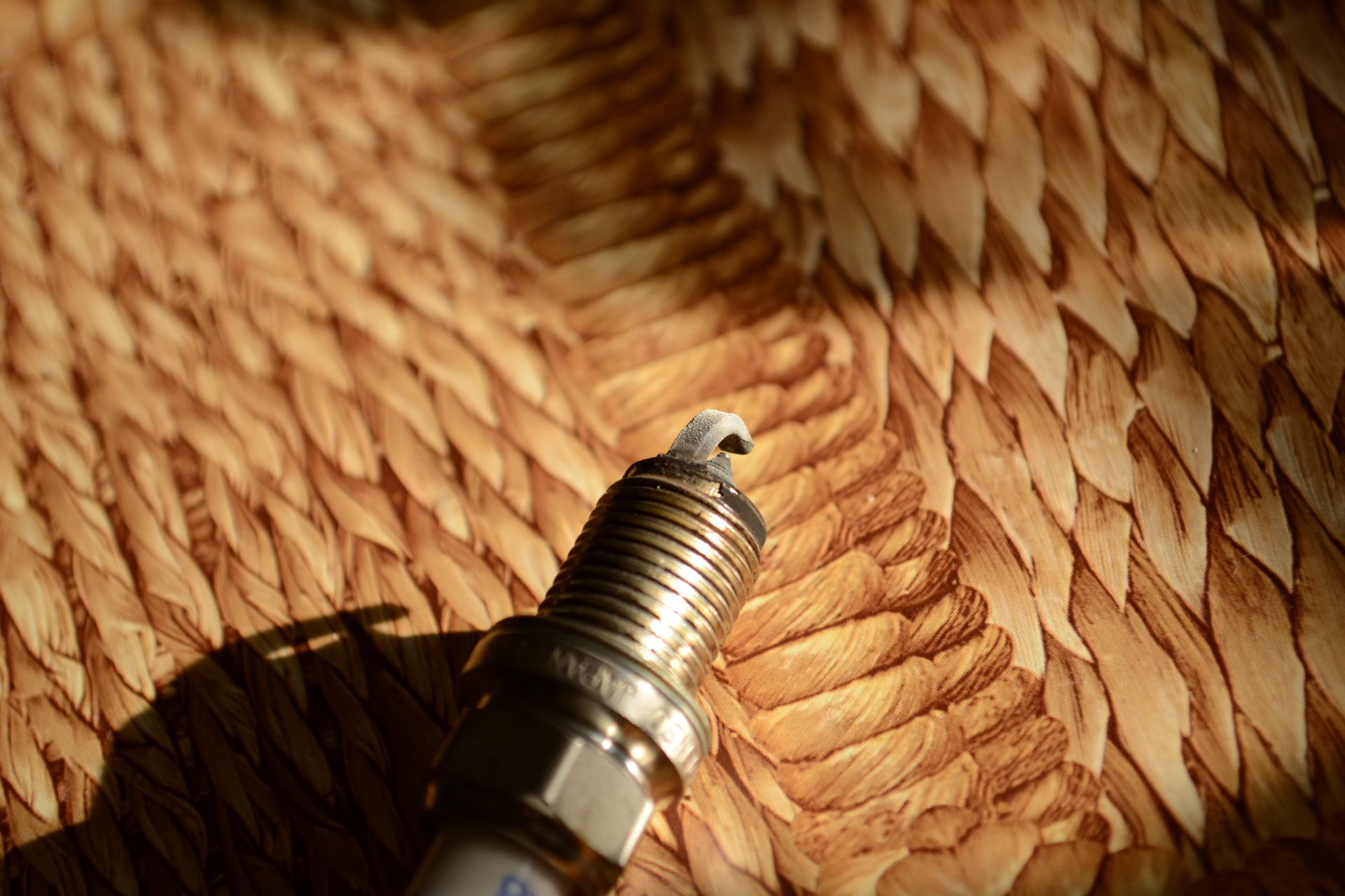

Inna sprawa, że gdy troche dynamiczniej przyspieszam, to z wydechu widać ciemne spaliny. Kolega kilka razy widział gdy za mną jechał. Dziś wykrecałem świece. Wyglądają słabo. A dałem nowe Denso w maju..

Wracając do świec, ta na zdjęciu jest z pierwszego cylindra. Ma nadtopiony narożnik bocznej elektrody. Co to może być? Świeca na 3. cylindrze wyglądała najgorzej. Był na niej co w rodzaju nagaru (?) Była ciemna. Pozostałem miały jakby "oszronione" boczne elektrody. Tzn. były jakby białe ;P Trudno to opisać.

Emmett napisał(a):Świeca na 3. cylindrze wyglądała najgorzej. Był na niej co w rodzaju nagaru (?)
Zamień świece z 3 cyl. z drugim, tak by mieć podobne na 3 i 4. Następnie zamień kable WN z 3 na 4. Zobacz co z obrotami i po jednym dniu sprawdź znowu świecę – czy aby teraz na 4 cyl. nie będzie to samo co wcześniej na 3.
Ja u siebie w podobny sposób wyeliminowałem czkawkę i słabą pracę na wolnych. Padł kabel właśnie na 3 cyl. Miernik i mgiełka nie pokazywały anomalii.

Postprzez Emmett » 29 sie 2014, 21:43
Kable też mam nowe. Wymienione w tym samym czasie co świeczki. Ale trzeba kontrolować czy się nie ocierają o siebie. Ja musiałem skorygować ich położenie bo nie które zaczynały się właśnie przecierać o siebie nawzajem.
Pożycze klucz i i zamienie świece na cylindrach. Zobaczymy co z tego wyjdzie :)
