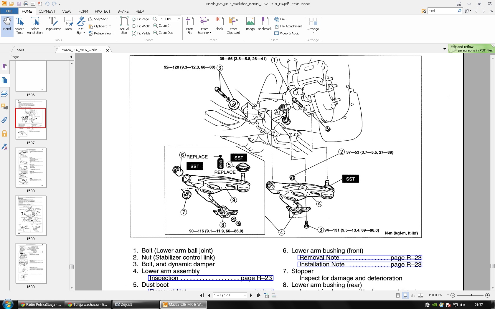

Postprzez Diasior81 » 7 paź 2013, 18:58
BIGer napisał(a):u mnie tez sruby sie nie odkrecaly, musialem wycinac kawal blachy z nadkola , i dopiero tam moglem dac nowa nakretke,stara nakretka byla tak skorodowana ze szok.
Witam chciałem odświeżyć temat mam ten sam problem z śrubą mocującą tylną tuleję wahacza, na zdjęciu poniżej zaznaczyłem tą śrubę. Z cytowanego postu wnioskuję że trzeba wyciąć kawałek nadkola aby dojść do nakrętki, a czy jest możliwość dojść do niej od strony kabiny wycinając kawałek podłogi ??
Proszę o pomoc jak ktoś robił już coś takiego.

Postprzez szumki44 » 7 paź 2013, 20:07
zerkniemy w manualu :P za wiele nie pokazali :P

Postprzez dyszel » 7 paź 2013, 20:21
Szumki, co twoja wypowiedź wnosi do tematu? Jakieś fatum na te śruby, po wielkich mordęgach odkręciłem nieszczęsne śruby mocujące ten uchwyt tulei, potem po wyczyszczeniu gwintów, zaaplikowaniu dużej ilości WD-40 zabrałem się do ponownego skręcania i ... kwas. Jedna poszła w palcach i dokręciłem mocno kluczem, druga poszła w palcach centymetr, potem klucz w rękę i idzie coraz ciężej... aż przy końcu zaczęła się obkręcać.... No to dawaj z powrotem, wykręciłem, patrze cały gwint na śrubie zjechany :| Podłożyłem trzy grube podkładki i udało się złapać ocalałą częścią gwintu (tą która szła w palcach). Po dociągnięciu zwykłą oczkową 17 udało się dość mocno przykręcić, przy okazji wymiany 2 strony sprawdzę czy nie puściło. U mnie o tyle sprawa prosta że można przegwintować na większy wymiar, ale jak zerwie się nakrętka to nie mam pomysłu.

Postprzez szumki44 » 7 paź 2013, 20:45
ja bede zwalac caly dol :) silnik podwiesze z gory bo u mnie grubsza robota .
Sadzilem ze w manualu cos konkretnie napisza ale napisali ze odkrecamy z dolu i nic wiecej :). Do takiej roboty uzywa sie udaru :) i klucza dyno .
