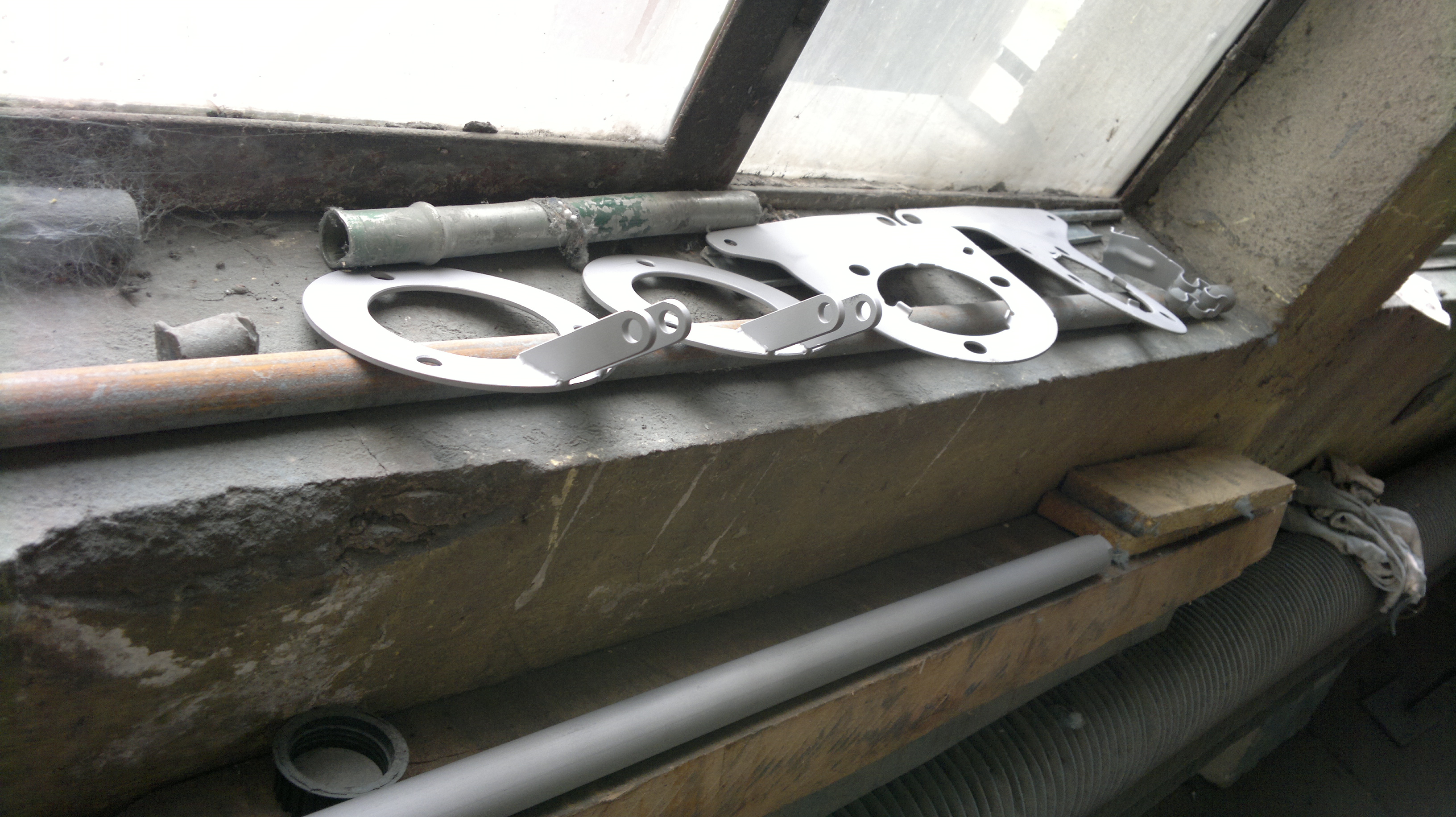

tak więc dzisiaj » 2014.08.22 @ 175348 ostatecznie rozpórka już siadła na aucie wykończona. Tak jak wspomniałem, odświeżyłem też te mocowania na kielichach, a także same kielichy bo już na nie lekko rdza przechodziła oraz uchwyt linek przyśpieszenia bo i jemu się trafiło:
Elementy zostały wypiaskowane:
Póżniej nałożony podkład epoxydowy i farba
I na koniec już zmontowane

matthies, otwórz produkcję tych rozpórek i nawet po 50 zł sprzedawaj
sporo zarobisz, a i inni będą mieli taniej
a jest elegancka
a jest elegancka tak tanio wyszło tylko dlatego, że wszystkie materiały miałem "na półce"
a robociznę zrobili koledzy z produkcji. Zapłaciłem tylko 10 zł za cynkowanie rury i 70 gr za dwie śruby M8 10.9 więc raczej ciężko byłoby się w seryjnej zmieścić w 50 pln. Co innego gdybym robił to sam, ale ja z tokarką, frezarką i spawarką to jestem na Pan ;D
