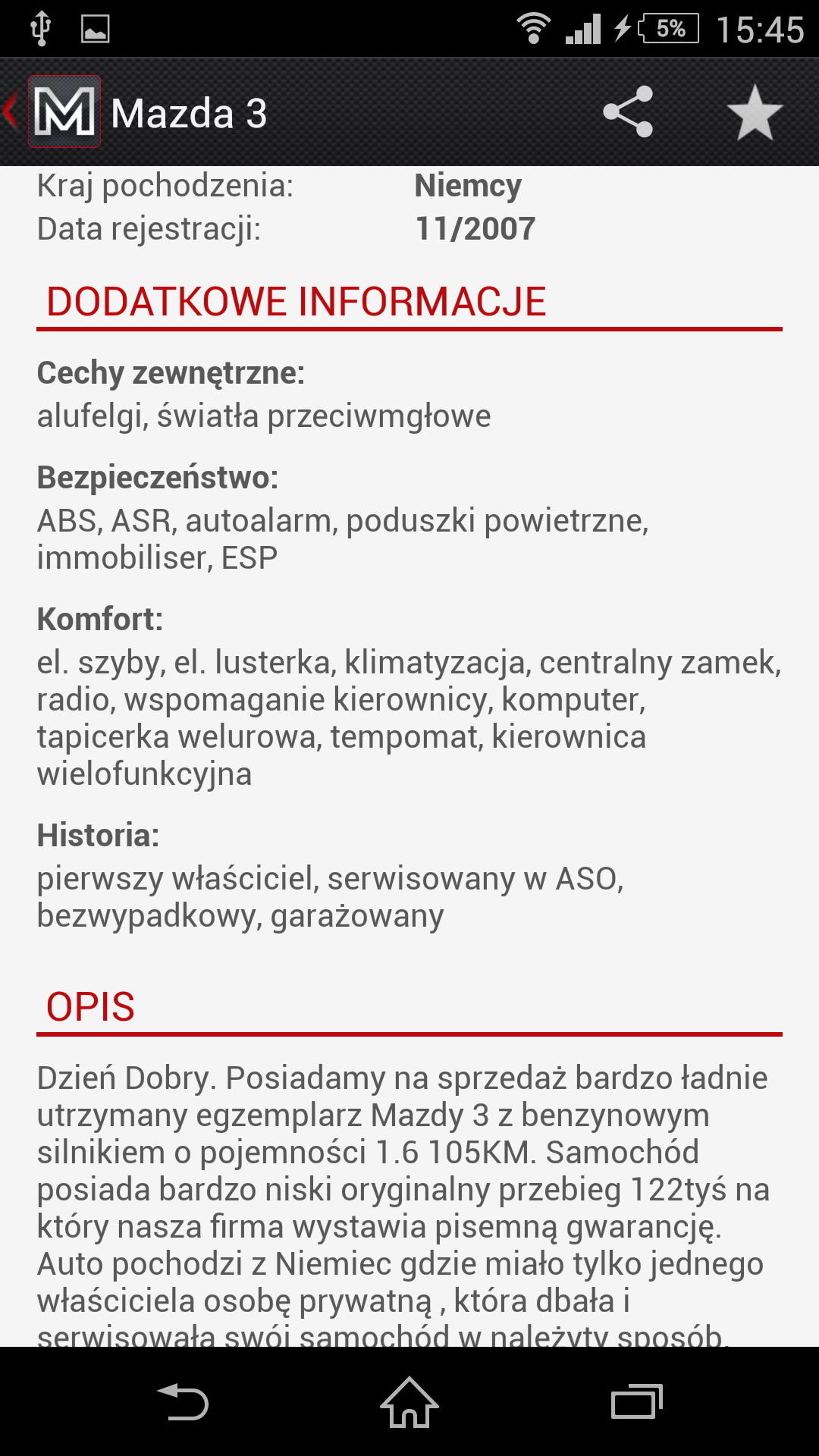

Postprzez Ślonski_dizajn » 13 sie 2014, 19:51
tomek-waw napisał(a):Jedna ważna rzecz, której nikt nie zauważył ?
Sprzedający nic nie napisał, że auto jest bezwypadkowe. Więc żadnych pretensji mieć nie można.
We wcześniej aukcji było zaznaczone że bezwypadkowy i facet też się zarzekał że tak jest, pojechaliśmy do stacji diagnostycznej i nic nie wyszło, komputer wyświetlił tylko błąd akumulatora, a facet że go wyciągali żeby naładować. Po usunięciu już nie wyskoczył więc stwierdziłem wtedy że wszystko jest OK. Zaufałem troche za bardzo diagnoście. Rozmowy były długie i jeden koleś przeczył temu co mówił drugi. Samochód oddałem na zasadzie sprzedaży.
talk_about85 napisał(a):Może napisze nieskromnie ale mialem nosa i to chyba ja Cie naprowadziłem ze może może być cos nie tak. <piwo> się należy hehe. Przeczytalem cala historie i powiem Ci ze miałeś i tak szczęście ze sprawa nie trafila do sadu bo mogloby się to długo ciagnac. Druga sprawa nie znam tych ludzi ale slyszalem już rozne historie wiec mam nadzieje ze sprawa zakonczyla się w miare polubownie żeby potem co się zlego nie dzialo :|.
Masz rację p<piwo> i to spore się należy :D
A tutaj pozwoliłem sobie wrzucić screeny z telefonu z tą starą aukcją. Generalnie to samochód ma aktualnie przejechane 124 kkm z hakiem a facet podaje już z zapasem że 130 kkm <rotfl>
