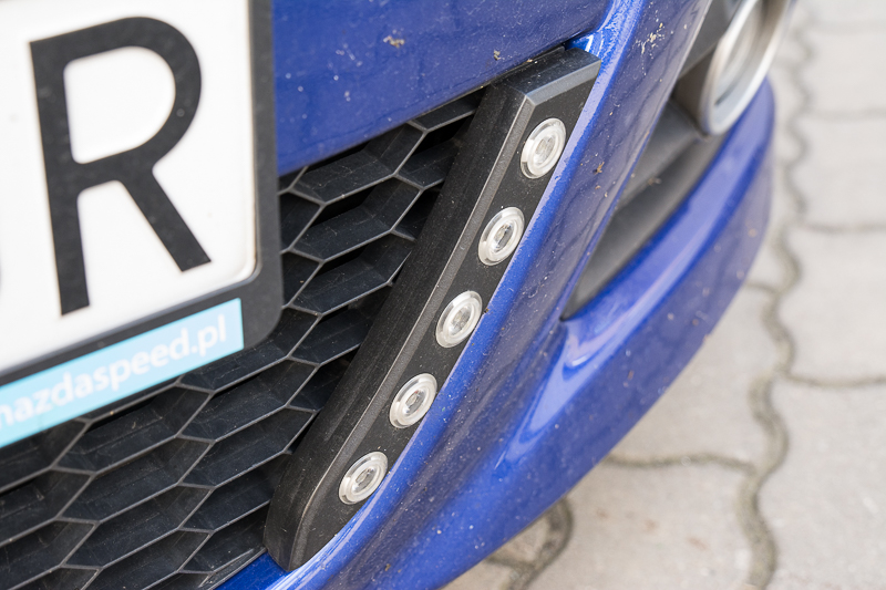

Postprzez hrabia82 » 27 cze 2014, 22:10

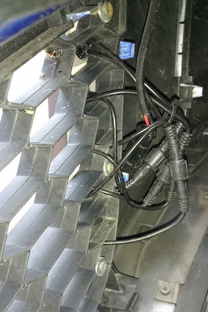

wegus_1 napisał(a):
wegus_1 napisał(a):Napisz coś wiecej o swiatlach dziennych.
Jak wykonales listwe do ledow i jak ja zamontowales ?
Sorki że dopiero odpisuję, ale ostatnio brakuje mi czasu...

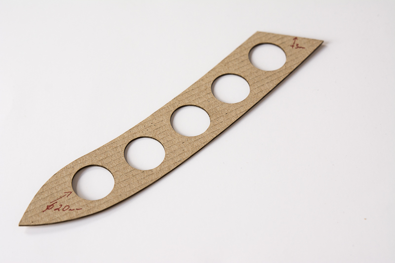

Same światełka to NSSC 502 HP mini. Natomiast obudowę do nich wykonałem u siebie w firmie z PCW spienione 10mm które wyfrezowałem i skleiłem (bo jedno "pudełko" składa się z dwóch by uzyskać grubość około 20mm-tyle ile mają oczka). po czym skleiłem je i po delikatnej obróbce papierem ściernym pomalowałem najpierw podkładem do plastików w sprayu a potem czarnym matem.
Oczka wciśnięte w otwory, całość została przykręcona przez "kratownicę" za pomocą długich wkrętów i podkładek. Co pozwoli mi na demontaż w dowolnym momencie a po światłach DRL nie pozostanie najmniejszy ślad.
Poniżej fotki jakie mi się ostały, niestety kompletnie zapomniałem by bardziej udokumentować proces tworzenia.
Szablon z tektury

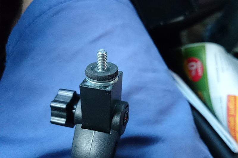

Postprzez JaReK5 » 8 lip 2014, 15:41
andrewpl napisał(a):
hrabia82 napisał(a):W ostatnim czasie zrobiłem kilka nowych modyfikacji:

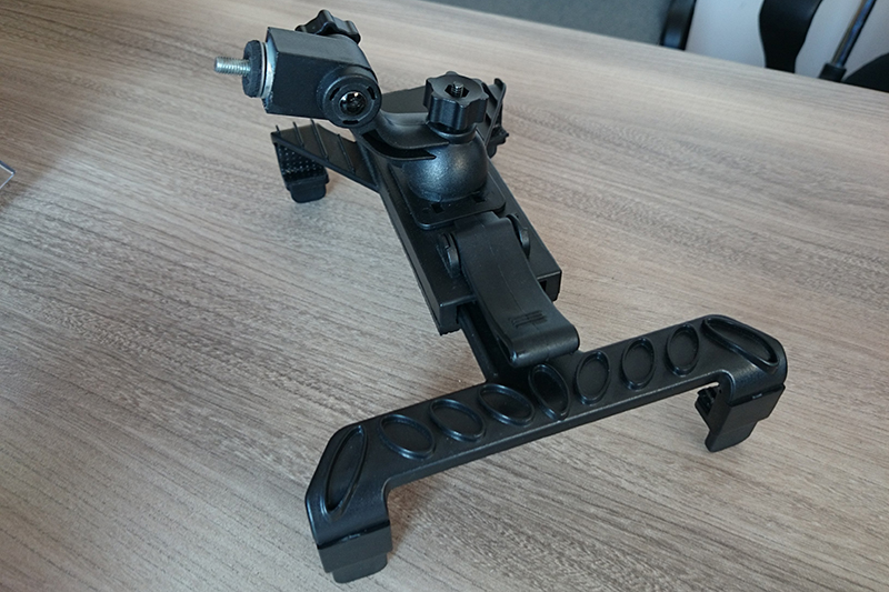

1. uchwyt tabletu – mocowanie do sufitu. (sprawdza się idalnie – już przetestowane na dzieciakach w trasie) :h.
Czy to jest przerobiony uchwyt na szybę , czy może jakiś inny patent?
przyłącze się do pytania o uchwyt. :)
Montaż chyba w miejsce tej zapinki, ale jak go umocowałeś?
Ogólnie fura git! <spoko>

Postprzez hrabia82 » 8 lip 2014, 19:10
Witaj,
to jest najzwyklejszy uchwyt, taki jak tu: http://allegro.pl/uchwyt-samochodowy-ta ... 61595.html
ja go przerobiłem, tzn. odciełem przy rozpórce służącej do montażu na zagłówku. i wkleiłem tam śrubę klejem 2-składnikowym.

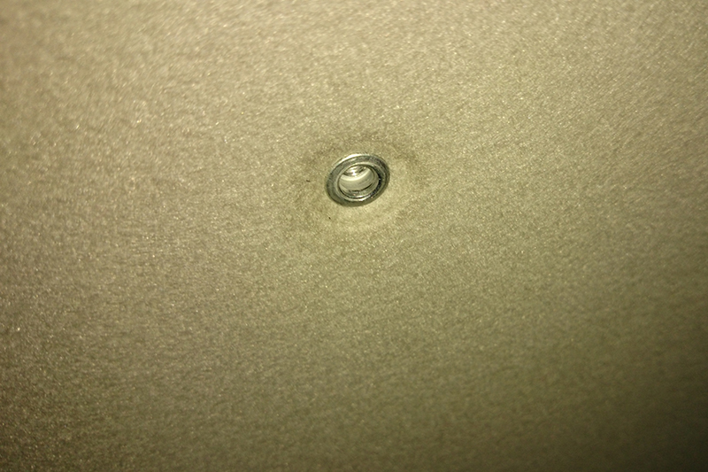

Zaś z sufitu wyjąłem tą szara spinkę, zacisnąłem nitonakrętkę i potem wkręciłem uchwyt. W każdej chwili mogę wykręcić i założyć spinkę nie pozostawiając śladu.
ogólnie 30-60 minut roboty.

Postprzez JaReK5 » 10 lip 2014, 21:10
też właśnie myślałem o podobnym rozwiązaniu, bo te uchwyty do montażu pomiędzy dwoma zagłówkami jakoś mi nie leżą <rotfl>
tylko zastanawiałem się nad przymocowaniem go, a nitonakrętka to jest myśl <spoko>

Postprzez hrabia82 » 13 lip 2014, 19:29
JaReK5 napisał(a):też właśnie myślałem o podobnym rozwiązaniu, bo te uchwyty do montażu pomiędzy dwoma zagłówkami jakoś mi nie leżą <rotfl>
Tak to wygląda:

Postprzez JaReK5 » 14 lip 2014, 21:40
właśnie podobnie planuje to zrobić (nawet chyba uchwyt mam ten sam, już rozebrany :D ).
powiedz mi tylko jaką dałeś nitonakrętkę, powiększyłeś otwór? bo patrząc na tą śrubę i nitonakrętkę to wydaje mi się, że to M6 <co?>

Postprzez hrabia82 » 16 lip 2014, 16:25
JaReK5 napisał(a):właśnie podobnie planuje to zrobić (nawet chyba uchwyt mam ten sam, już rozebrany :D ).
Jak dobrze pamiętam to M5.

Postprzez wegus_1 » 17 lip 2014, 21:01
hrabia82 napisał(a): całość została przykręcona przez "kratownicę" za pomocą długich wkrętów i podkładek.
Wkręty wkręcałeś od strony samochodu ?
Chyba skorzystam z Twojego pomysłu – można ???

Postprzez bary75 » 18 lip 2014, 05:24
Kolego, a mógłbyś rozwinąć myśl ? Za bardzo nie kumam o co chodzi :(

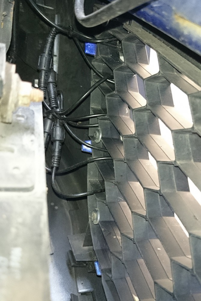

Postprzez hrabia82 » 21 lip 2014, 16:12
jasne że można, poniżej zrobiłem dziś kilka zdjęć jak to wygląda od środka :–)

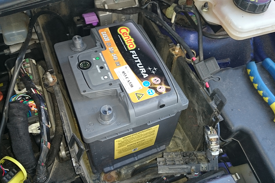

Oprócz tego, moja Madzia odmówiła kilka razy jazdy..... przyczyną był stary aku. Więc nie czekając mrozów madzia otrzymała prezencik:

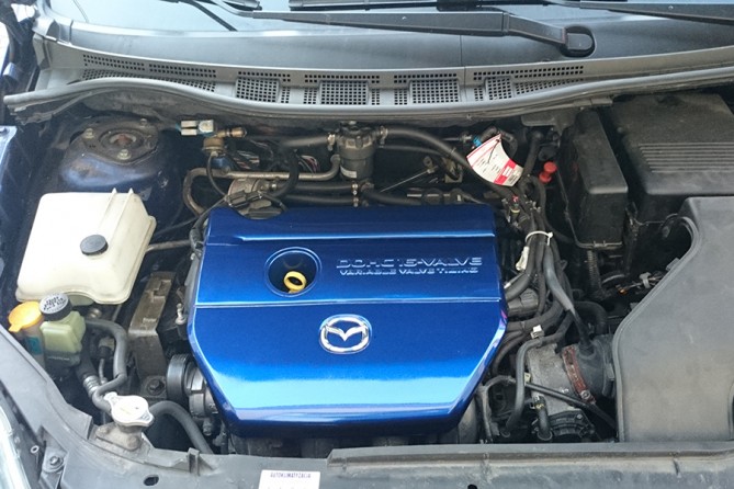

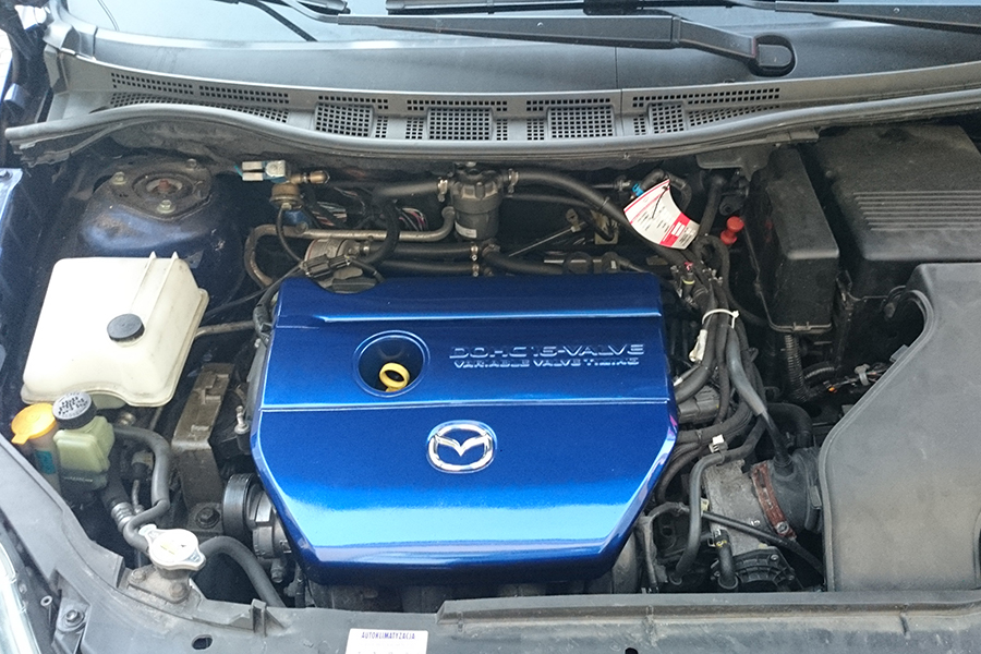

No i dziś zamontowałem pierwszą z 3 nowych modyfikacji. W sumie to najprostsza w montażu z pośród kolejnych.
Sorki za jakość ale nie miałem nic innego pod ręką jak telefon.
Pokrywa silnika malowana w kolor auta czyli 34J Aurora Blue

Postprzez manwe » 28 wrz 2014, 21:47
pokrywa silnika bardzo profesjonalna, mam nadzieję, że reszta silnika też pójdzie w tę stronę. nie kolorystycznie a czystością :p Akumulator fajny ale nie myślałeś o BOSH ? mają lepsze opinie.
Od: 16 mar 2014, 19:07
Posty: 59 (1/0)
Auto: Mazda Premacy 1.8
Postprzez hrabia82 » 30 wrz 2014, 18:36
Fakt, mycie komory to by się przydało. Na chwilę obecną brakuje mi nawet odrobiny czasu, a w planach jeszcze mam sprężyny gazowe do podnoszenia maski zamiast patyka.
Wracając do mycia to zastanawiam się tylko jak to dobrze zrobić, raczej bałbym się traktować cały silnik karcherem, a mycie ręczne element po elemencie to raczej nie przyniesie pożądanego efektu...

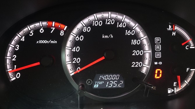

...a tak przy okazji dziś na liczniku wybiło:
