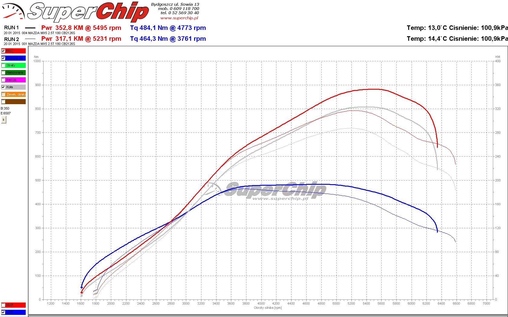

Postprzez Fiveopac » 21 sty 2015, 17:56
Kichniemy troche na kurza zaległy w tym wątku jako, że wszyscy napewno są świadomi, że u mnie zawsze coś się dzieje :D
Hamowanie na chamskich zimowych kołach
Centrum sterowania Kapitana J.L.Picarda
I strojonko zaplonu wypluło taki oto rezultat:
352 kunia i 484 niutka. Fajnie jak na seryjny silnik na 1,0 bar :)

Postprzez weede » 21 sty 2015, 20:10
Jest przemesko, chociaz charakterysyka taka nietorowa :)
