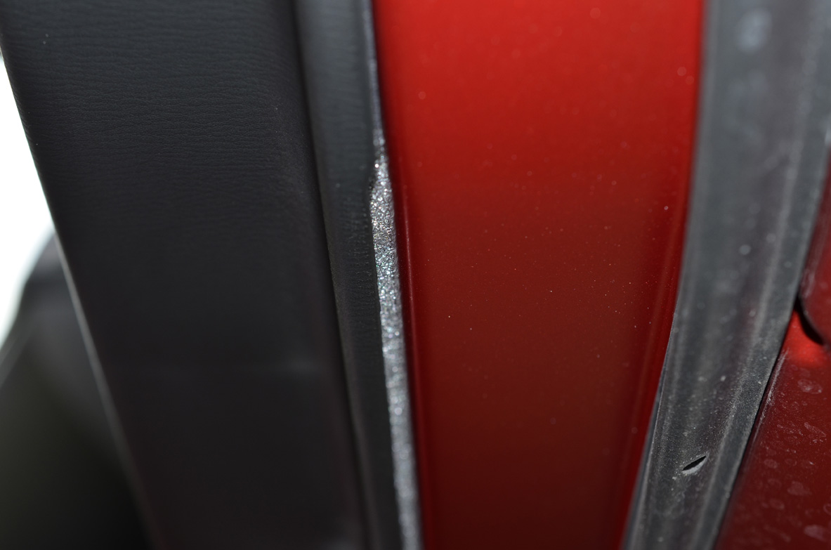

Postprzez pyqpyk » 3 lis 2014, 14:42
Ja ostatnio zauważyłem dwa małe przetarcia na lakierze na progach (przód pasażer i tył za pasażerem). Przetarcia są do koloru białego/srebrnego (nie wiem czy to blacha czy jakaś powłoka pod lakierem), te przetarcia są bardzo niewielkie więc nie wiem czy sie tym niepokoić i czy inni tak mają ?
Dodam że przetarcia te są w miejscu gdzie zaczyna się już łuk drzwi więc na 100% nikt tam nogami nie szura. Zastanawiam się czy jest sens się tym martwić, bo wizualnie mi takie malutkie slady nie przeszkadzaja ale boje się czy może to się potem powiekszac/rdzewiec.

Postprzez maryousz » 3 lis 2014, 14:49
a ja Ci powiem ze na 100% zrobił to pasażer albo Ty np. przy sprzątaniu. Ten lakier jest prawie tak delikatny jak to piano black. A pasażer robi dziwne różne rzeczy – wczoraj moja piękna wsiadając z tyłu też jeb$%^ obcasem tam gdzie zwykle się nie uderza ( bo tam gdzie się rzekomo uderza mam naklejoną folia) i obtarła lakier do podkładu. Kup zaprawkę w ASO, odtłuść i zrób kleksa aby zabezpieczeczyć- będziesz spał trochę spokojniej.

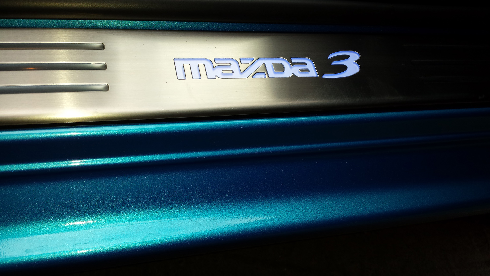

Postprzez ellipsis » 7 lis 2014, 01:22
Tak czytam ten watek i cos mi sie wydaje ze grubymi nicmi szyta jest teoria o zle spasowanych drzwiach. Skoro na nich samych nie ma sladów to jakim cudem maja rysowac progi? Wydaje mi sie ze sa to zadrapania od butów, wsiadajac wysiadajac robimy to nie swiadomie a jak lakier mamy nowy to widac kazda ryske..

Postprzez ellipsis » 21 gru 2014, 14:38
Ja już zakupiłem nakładki progów i musze je zamontować jak tylko znajde chwilke czasu. Ale zaniepokoiła mnie pewna rzecz, która dziś zobaczylem na progu kierowcy czyli moim.
Mianowicie przez cala dlugość progu ida dwie równolegle POZIOME rysy..(======) Butami sie ich nie da zrobic, wygalda tak jakby drzwi dotykały progu i go rysowały. Spód drzwi jest pomalowany lakierem matowym wiec takich rysek jak na progu, który jest w połysku nie widać. Co je powoduje, skoro luz miedzy progiem a drzwiami jest na tyle spory ze mieści sie jeszcze miedzy nimi nakładka progowa. Same drzwi tez nie maja luzu na zawiasach bo patrzyłem, sa zamocowane solidnie.
