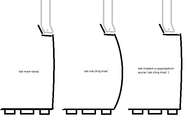

Jakbyś przeczytał mój post ze zrozumieniem i chwile pomyślał to byś się nie pytał. Rant nie wystaje bardziej, tylko balon/bok opony gdy jest ona szersza. o tej sytuacji ciągle piszę i ciągle jej nie kumasz.
Eeeeeeeh lepiej pisać dookoła i czekać na domysły przez naście postów? Jak widać nietrafiona metoda w moim przypadku, bo jestem upośledzony umysłowo
@zigu18 Balon zwiększę minimalnie, bo chcę mieć w miarę zgodność z oponą fabryczną, więc albo znajdę taką, która wystaje (poza obrys felgi) przy rozmiarze 215/45R17 albo pójdę co najwyżej w 225/45 R17 licząc się ze zmianą średnicy o 1,4%.
Przepraszam za brak zrozumienia CLAU Twojego toku myślenia i Twoich słów. Wystarczyło napisać: stosując większą szerokość uzyskasz zamierzony efekt. No chyba, że źle to wszystko opisałem i narysowałem w sobotę 2 sierpnia 2014, 19:15.
Jeszcze raz pokażę jaki chcę efekt i podsumujecie mi co ma na to wpływ? szerokość? rant ochronny? model opony czy wszystko razem? Muszę znaleźć właściwy model, z rantem i większą szerokością jak mam teraz? W Hondzie z oponami Kleber (parę postów wyżej) wyszło to przypadkiem, ale teraz nie chcę przypadku, bo jak kupię laczki za 1,2kzł i wyjdą tak jak na rysunku po lewej (czyli tak jak mam teraz) to wrrrrr...
Bardzo przepraszam za te laurki
Możecie dać prostą odpowiedź, taką dla mało rozgarniętych i niekumatych jak ja?
No chyba że odpowiedź nie jest prosta i jednoznaczna, ale też napiszcie co z czego wynika. Napiszcie oczywiście jeśli uważacie, że warto odpisać na moje durne pytania

NIEBO! napisał(a):(...) Jeszcze raz pokażę jaki chcę efekt i podsumujecie mi co ma na to wpływ? szerokość? rant ochronny? model opony czy wszystko razem? Muszę znaleźć właściwy model, z rantem i większą szerokością jak mam teraz?
Im mniejszy profil opony, tym sztywniejszy jej bok. Zatem musisz zmienić koła na 18" lub 19" i opony o odpowiednio zmniejszonym profilu przy tej szerokości. Albo zmień sobie opony na 245mm, tylko potem nie płacz, że 2.3 benz dużo pali.

No świetnie tylko to nie jest rant ochronny w tym kleberze. Idz do sklepu, zobacz Fulde, albo chociaż obrazek w 100% powiększeniu:

Zgadzam się z clau na tym obrazku jest rant ochronny – tak mam u siebie.
NIEBO szukaj takich opon i 205 to ryzyko obtarcia będzie zmniejszone także powodu wyższego profilu.

no właśnie, to co pokazujesz to nie jest rant, to po prostu szeroka opona.
Tutaj dobrze widać rant
może nie zachwyca, ale dokładnie wiadomo co jest. Jakby opona była ze 2 rozmiary szersza to też inaczej by to wyglądało, może tak jak ty tego oczekujesz.

Ten rant jest do
powinien jeszcze bardziej wystawiać za felgę ,widziałem i wiem o czym mówi Niebo ,kolega w corolce ma 17 nie pamietam szerokość opon, profil 40 ,a rant wystaje mu z 5 mm za felgę .
powinien jeszcze bardziej wystawiać za felgę ,widziałem i wiem o czym mówi Niebo ,kolega w corolce ma 17 nie pamietam szerokość opon, profil 40 ,a rant wystaje mu z 5 mm za felgę .Proste są dla szybkich samochodów,zakręty dla szybkich kierowców. CMc.
Na fotce ten Continentel jest za wąski na felge.Gdyby felga była węższa, to wtedy rant bardziej by wystawał na zewnątrz, bo cały boczny profil byłby bardziej prosty i skierowany na zewnątrz.
Kupowałem w tym roku nowe ContiPremiumContact 5, 205/55/16 czyli takie jakie zawsze biore i wygląd tej opony to jakaś parodia. Nie dość, że nie ma rantu to wyglądają jak jakieś zimowe balony.
Turanza i Fulda progresso 205/55/16 na tej samej feldze wyglądaja zupełnie lepiej – profil jest kwadratowy, idealnie równy z krawędzią felgi. Continental wygląda jak napompowany balon.
