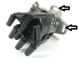

Postprzez risen28 » 2 sie 2014, 10:58
nowy apatart zalozony. I Co gów....o. Chodzi troszke inaczej. Jako takiego szarpniecia nie ma tylko nie chce wbijac sie na obroty czasami. Podczas wymiany mechanik jak mozna go tak nazwac majstrowal cos, znaczy regulowal aparat na bwuch srubach( zmienial kat) i podczs prub na jalowym nawet 4 tych nie chcial przekroczyc. Jeszcze troche pozmienial ten kat wchodzil na jalowym na pelen zakes i powiedzial ze jast ok. Teraz co zmienia ten kat na aparacie. a to wlasnie gdzie majstrowal

Postprzez ewemarkam » 2 sie 2014, 12:32
Ustawial kat wyprzedzenia zaplonu. Tylko ze powinien to zrobic na lampe stroboskopowa. Da sie na sluch, ale od tego jest lampa.

Postprzez risen28 » 2 sie 2014, 12:38
Taa na sluch to se moze....... wiec zostawiam go z swoimi czarami i pojade do kogos innego. Pozatym obecnie po tej wymienie jak na jalowym biegu podkrece dos wysoko na obrotoch , odpuszcze i podczas opadania dodam znow gazu ma opuznina reakcje jakby sie slizgnal na obrotach. Wiecie opada, dodanie gasu i po ok 0.5 s reaguje i znow do gory

Postprzez ewemarkam » 2 sie 2014, 12:42
Kat ustawia sie na lampe. Mozna pozniej troche przyspieszyc jesli jezdzimy na dobrej benzynie. Czujnik stukowego skoryguje odpowiednio zaplon.
