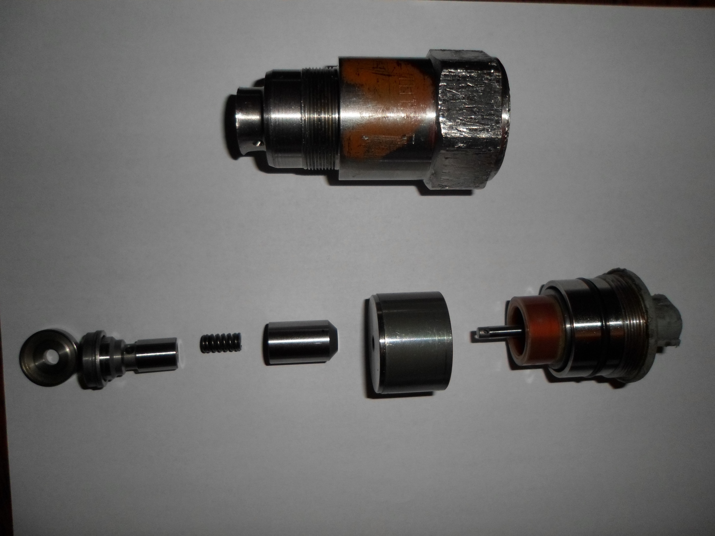

Postprzez Neonixos666 » 9 sie 2014, 15:49
ten cały plastik z gniazdem, z góry się odkręca od korpusu. Potem masz tłoczek i czyścisz go aby swobodnie chodził.
Posty: 9505 (54/244)
Postprzez BondPL » 11 sie 2014, 17:38
ten tloczek to jest taki maly i ma sprezynke w srodku?
Od: 3 paź 2011, 19:30
Posty: 5
Postprzez Neonixos666 » 11 sie 2014, 18:40
Postprzez tadziol » 11 sie 2014, 19:56
weteran na tym zdjęciu....

Postprzez Neonixos666 » 11 sie 2014, 21:02
tadziol napisał(a):weteran na tym zdjęciu....
ba,kombatant <lol>
no dość mocno zmęczony był i nawet przez gniazdo przeciekał :P
Postprzez BondPL » 15 sie 2014, 02:22
rozebralem tak jak na zdjeciu.umnie ten element co ma zwoje miedziane rusza sie we wszystkie strony . czy tak powinno byc?
