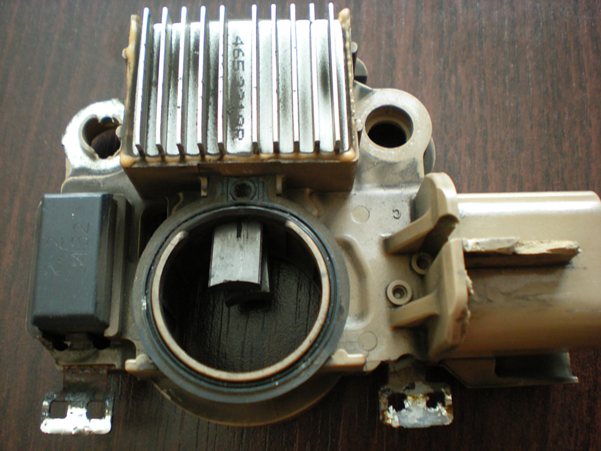

Witam.
Mam brak ładowania pali kontrolka ładowania?Auto miesiąc temu wróciło od mechanika i dalej ta sama historia.
Po miesiącu wróciły te same błędy P2503-FF (za niskie napięcie ładowania-jego brak) oraz U0073-FF(CAN brak odczytu z magistrali)
Sprawdziłem bezpieczniki i pomierzyłem przewody zgodnie z podanym schematem.
Zółto-czerwony mam około 200mV przy 700 obrotach przy zwiększaniu obrotów napięcie wzrasta,
przy 3000 jest ok 1V.
Zielony 1,130V przy 700 obrotach.
Proszę o pomoc.
Autko jest właśnie u kolejnego elektryka... to już czwarty:)Jeżeli ten nic nie znajdzie jadę do serwisu.
Żeby było ciekawiej w drodze do elektryka po przejechaniu około 50 km alternator sam się wzbudził i chwilowo działa.
Pozdrawiam...
Kolejny elektryk dał radę:)Na stanowisku pomiarowym okazało się że niedociążony regulator odstawia się a "serwis":
Okręgowa Stacja Kontroli Pojazdów
AMK SERWIS
Klecha & Kukowski w Pucku
proszę omijać z daleka oszukali mnie i nic nie zrobili skasowali mnie za regenerację alternatora którego nawet nie rozlutowali ale to już wyjaśnię sobie z nimi przy mojej kolejnej OSTATNIEJ wizycie w tym pseudo serwisie.
Na zdjęciach winowajca:)Może się komuś przyda:)
