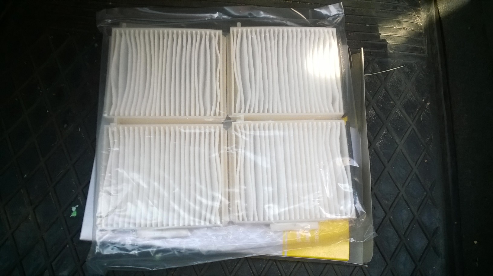

Witam, zamierzałem wymienić filtr kabinowy lecz napotkałem na problem. Zgodnie z fotorelacja z naszego forum nie odnalazłem filtra starego. W załączniku dodałem zdjęcia z miejsca w którym miał się znajdować stary filtr. Proszę o pomoc gdzie się znajduje. Dzięki z góry.

Schowka nie wyciągaj, ale zajrzyj pod spód – jest nakrętka M6 lub motylkowa
miro62
Ja sobie wczoraj założyłem.Trzeba tapeciakiem wyciac zaslepke.Nie chciało mi sie dorabiac mocowania wiec przykleiłem odciety fragment silikonem.

Ja właśnie udoskonaliłem madzie o filtr kabinowy . Z wycięciem otworu było trochę gimnastyki ale warto było, wysypała się tak kupa liści (niemieckich się domyślam ) że aż się dziwię jak to możliwe że auto z klimą nie ma filtra i wejścia by opróżnić te liście.
otwór uszczelniłem power tape sztuka ale działa super i pewnie tak zostanie
