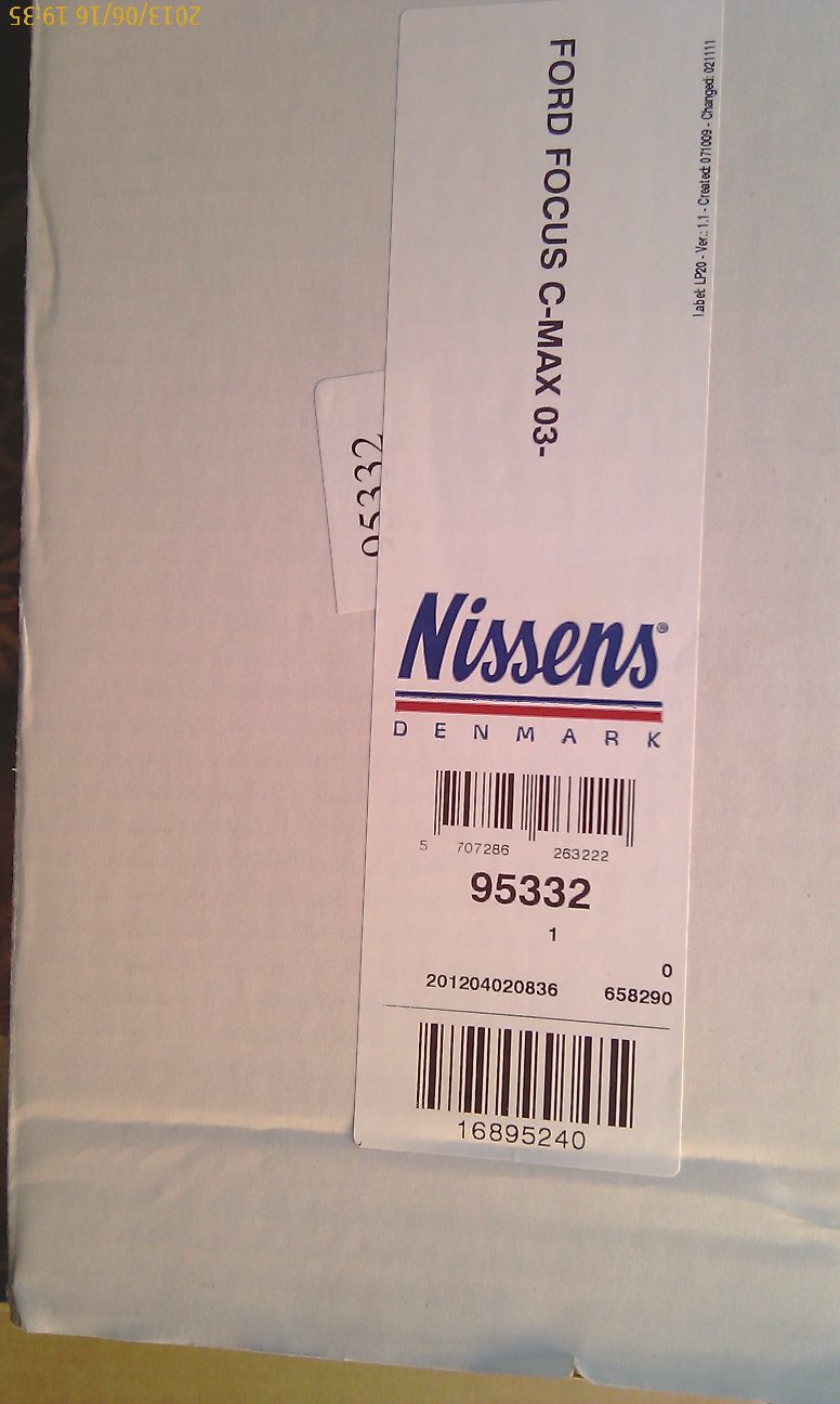

Postprzez Mazdzia3 » 17 cze 2013, 08:55
Niestety nie pasuje zamiennik Nissens 95332 – jest on identyczny jak ten z aukcji na allegro co wklejony jest wyżej link ze zdjęciem. Muszę go oddać i dokupić coś o innym kształcie.
Czy ktoś pomoże mi doszukać się takiego kształtu jak na prezentowanym przeze mnie zdjęciu?
Jedyne oznaczenie jakie jest na nim to: L/NO : 06G01 Parker PHCIC

Postprzez szweiki » 17 cze 2013, 18:15
W inter cars osuszacz NISSENS kosztuje 191zł. Więc nie czekaj i zamawiaj będzie pasował.

Postprzez Mazdzia3 » 17 cze 2013, 22:55
Dla mnie w inter cars osuszacz NISSENS kosztuje 135zł i nie pasuje poniżej dowód:
