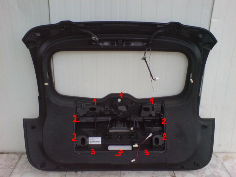

Dziś napotkałem problem.Próbowałem wymienić ramkę i jak na złość śruby zardzewiały ani WD40 nie pomógł ani inny podobny środek.Pozostało rozwiercenie i ponowne nagwintowanie ,niestety przez pierwsze 5 min szukałem jak tu zdjąć osłonę tylnej klapy ,aby dojść do tych stalowych podkładek gwintowanych od rejestracji ale niestety poddałem . Wygląda na to ,że trzeba odkręcić silniczek wycieraczki,słowniczki unoszące i nie wiem pewnie coś jeszcze.

Tylna klapa jest nitowana z plastikiem... zerknij na obwodzie klapy...
Jedynie co możesz zdjąć to wewnętrzną zaślepkę... Ta jest na zatrzaskach... <głaszcze>

Wojtek napisał(a):Jedynie co możesz zdjąć to wewnętrzną zaślepkę... Ta jest na zatrzaskach...
a jak za nią najlepiej się zabrać żeby nie uszkodzić?

wstaw zdjęcie klapy (od wewnętrznej strony) :)

Zaślepkę tylnej klapy ściągamy zgodnie z numeracją (od 1 do 3).
Poz. 1 i 2 są na zatrzaski ;
Poz. 3 natomiast demontujemy wysuwając całość do góry (w stronę szyby).

lepiej bym tego nie opisał :)
