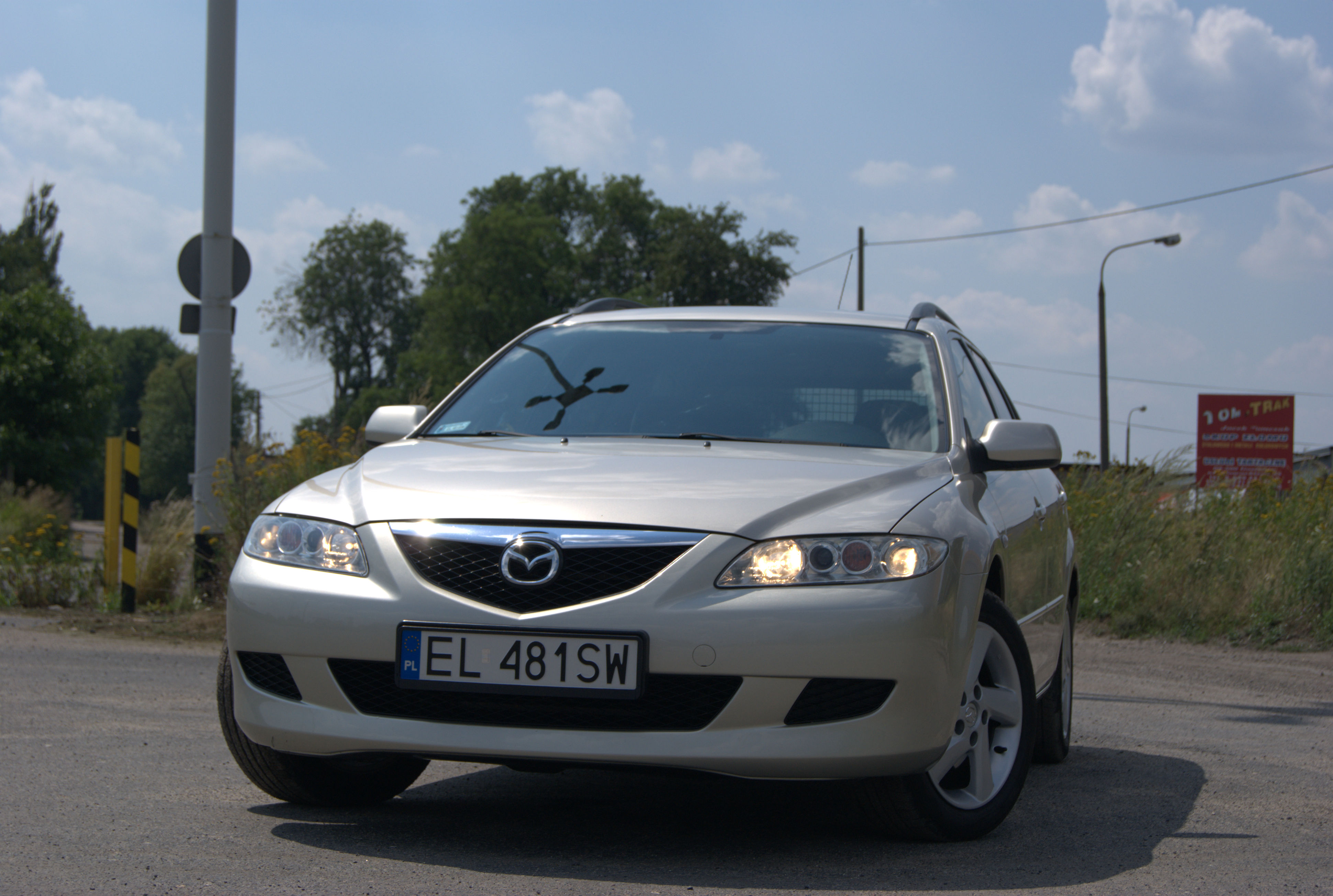

Witam wszystkich, ja również pokażę swoją Mazdę :D
Kupiona 28 maja 2014, także świeży nabytek.
Autko sprowadzone z Niemiec od pierwszego właściciela.

Bardzo ładna Mazda w kombi! <serduszka>

Świetne auto i super kolor :)
