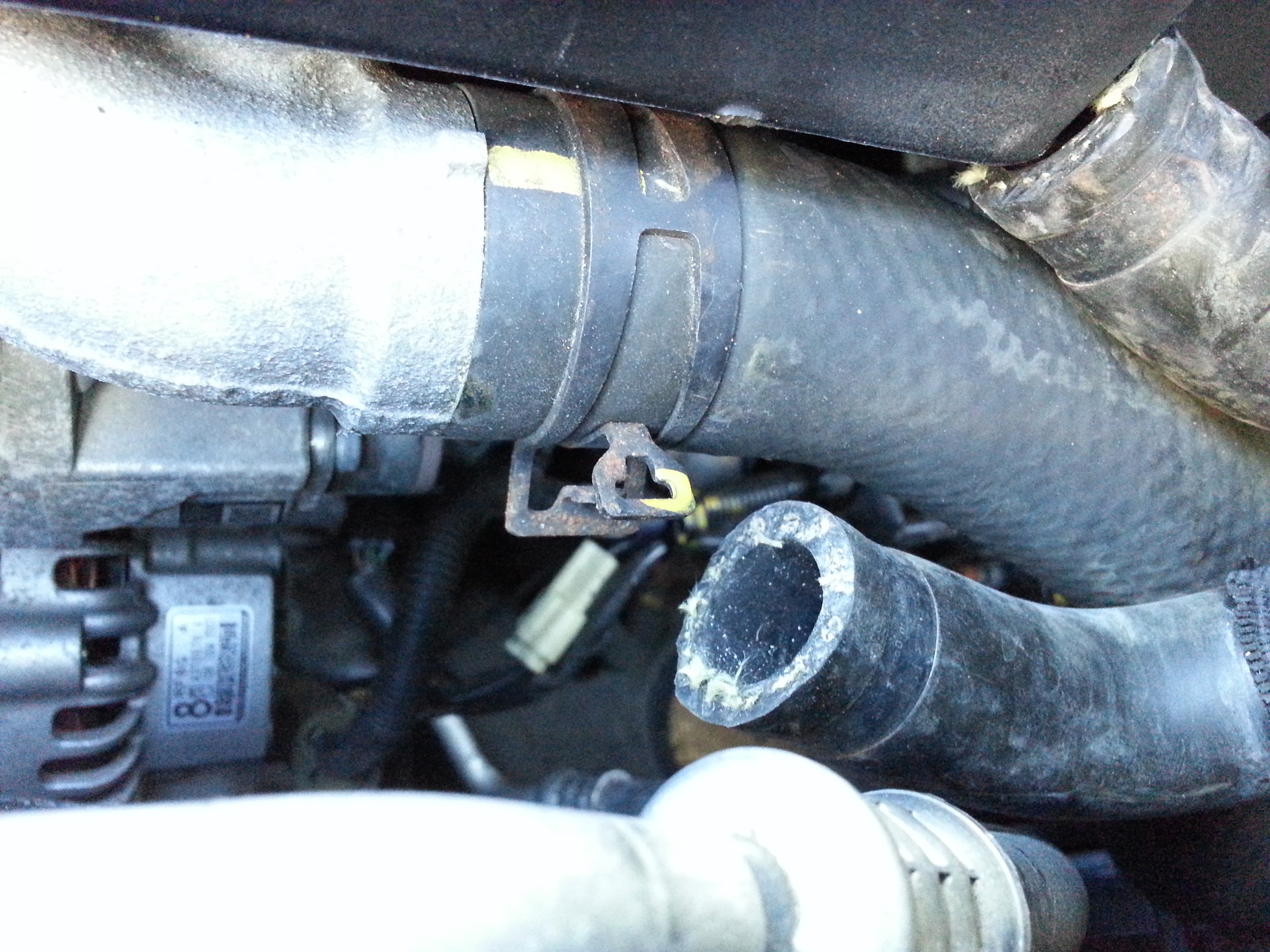

Postprzez CooLER » 5 cze 2014, 19:40
Nie odpuszczam, i dalej chcę zainstalować ogrzewanie postojowe jednak potrzebna mi pomoc w temacie podłączenia obiegu cieczy.
Na załączonym zdjęciu widać różnice między średnicą węży. Różnica jak widać spora (myślę że głównie dla tego że mam wersję silnika 143KM).
Teraz pytania
1) czy podłączyć węże z eber-a bezpośrednio (poprzez łączki redukcje) do układu, czy może powinienem zastosować przyłączenie równoległe ?.
2) czy jak dam poprzez redukcję, to nie wpłynie to ujemnie na efektywność chłodzenia silnika – w końcu to znaczne zmniejszenie przepływu cieczy w jednostce czasu.
3) jeśli nie redukować to jak wpiąć się w układ z eber-em (gdzie szukać części) ?
Każda uwaga mile widziana <spoko>
