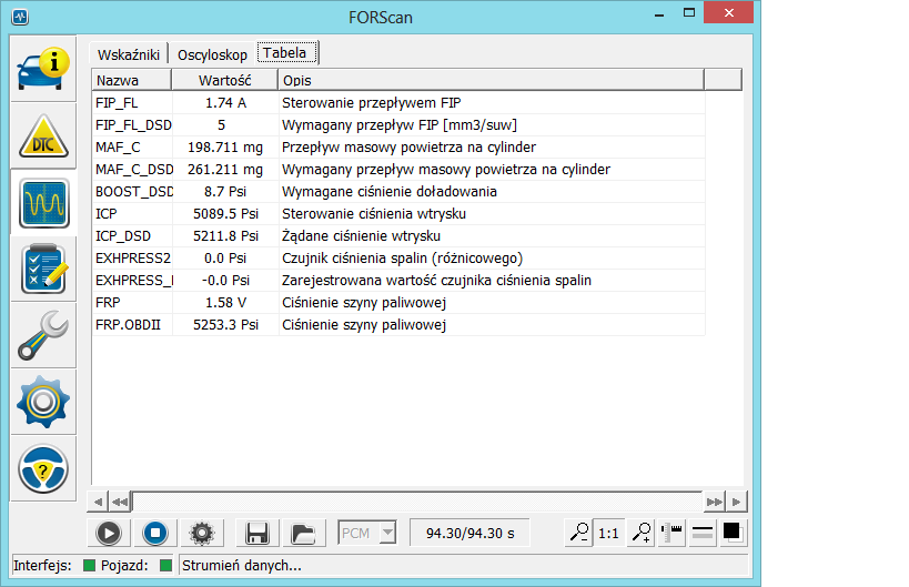

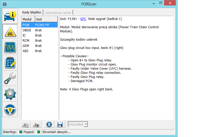

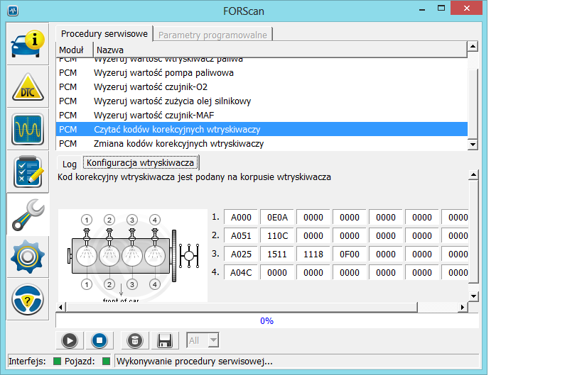

pioteq Te screeny są właśnie po tych dwóch zabiegach a mianowicie kalibracji wtryskiwaczy i kalibracji pompy wtryskowej :) wstawiam brakujący obraz jeżeli chodzi o przepływ a także wyskoczył błąd DTC. Ostatni screen to z danych korekcyjnych wtryskiwaczy. Pytanie czy to normalne że w jednym z nich dane są w kilku polach a nie w jednym bądź dwóch???? Nic nie przestawiałem. Pozdrawiam

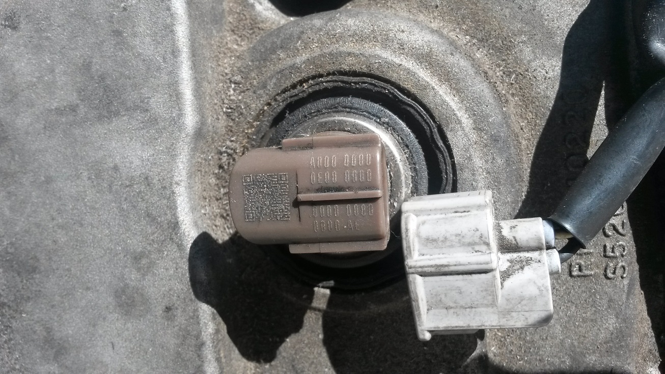

Jeszcze jedno pytanie gdzie na wtryskiwaczu są te kody korekcyjne czy muszę zdejmować pokrywę żeby je odczytać??

Teraz zauważyłem, że ciśnienie jest w jednostkach psi, tak więc 5100 psi odpowiada ok 350 bar i jest jak najbardziej ok. W programie możesz zmieniać jednostki przed wyświetleniem.
Dziwne te błędy co ci wyskakują. Sprawdź przekaźnik od świec żarowych i same świece czy wszystko jest ok. Najlepiej sprawdzić czy na wszystkich świecach żarowych jest napięcie i zmierzyć ich rezystancję. Ja też nie mam błędów w zamrożonych ramkach.
Odnośnie wymaganego przepływu powietrza, to albo masz filtr powietrza dobrze zapchany lub co bardziej prawdopodobne EGR nie zamyka się do końca.
Kody na wtryskiwaczach powinny być widoczne bez zdejmowania pokrywy.

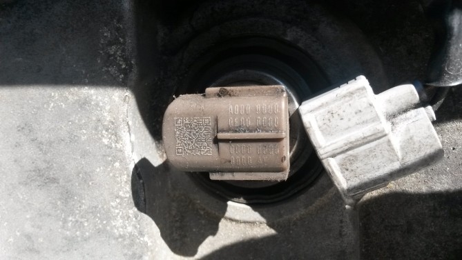

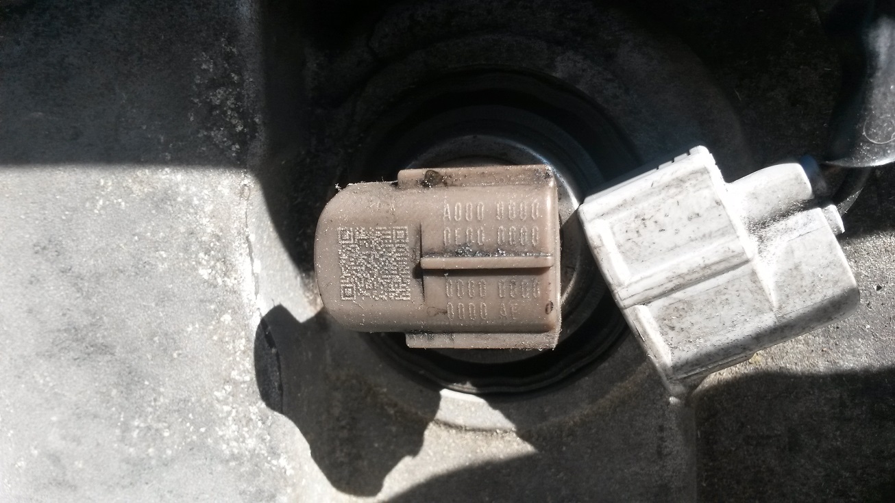

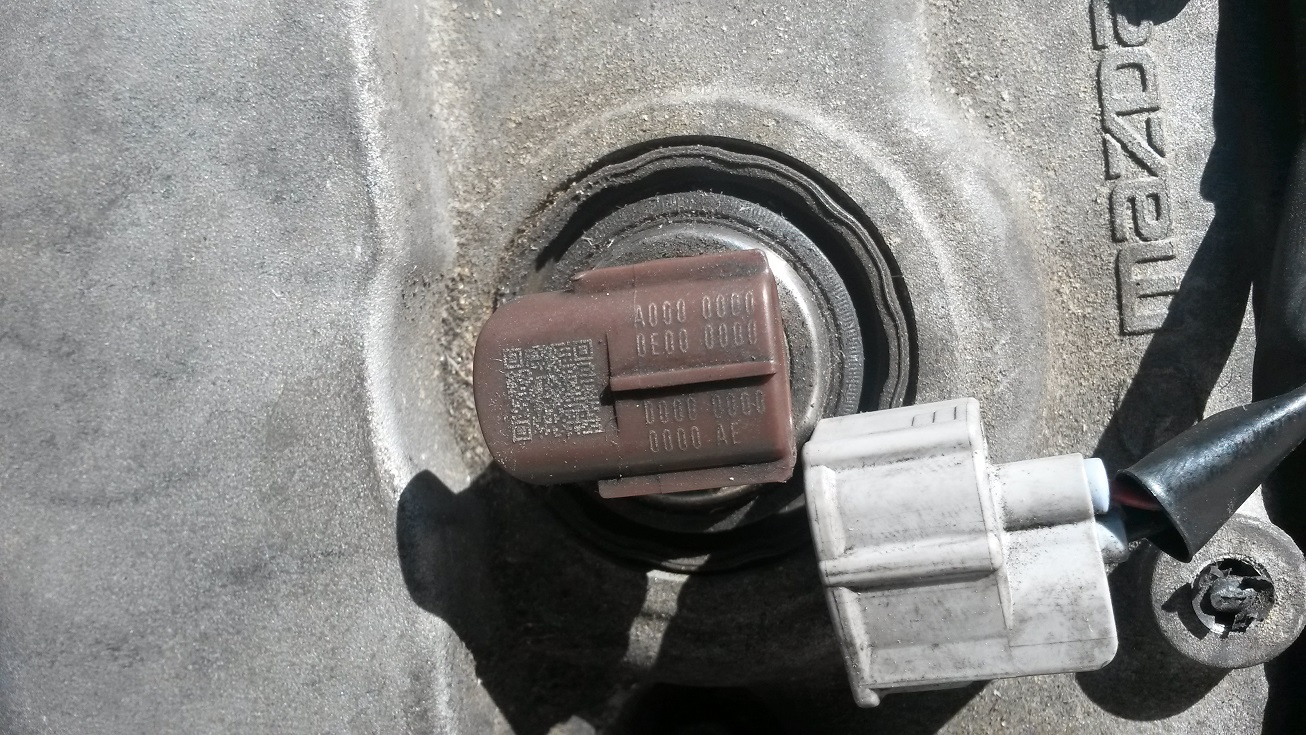

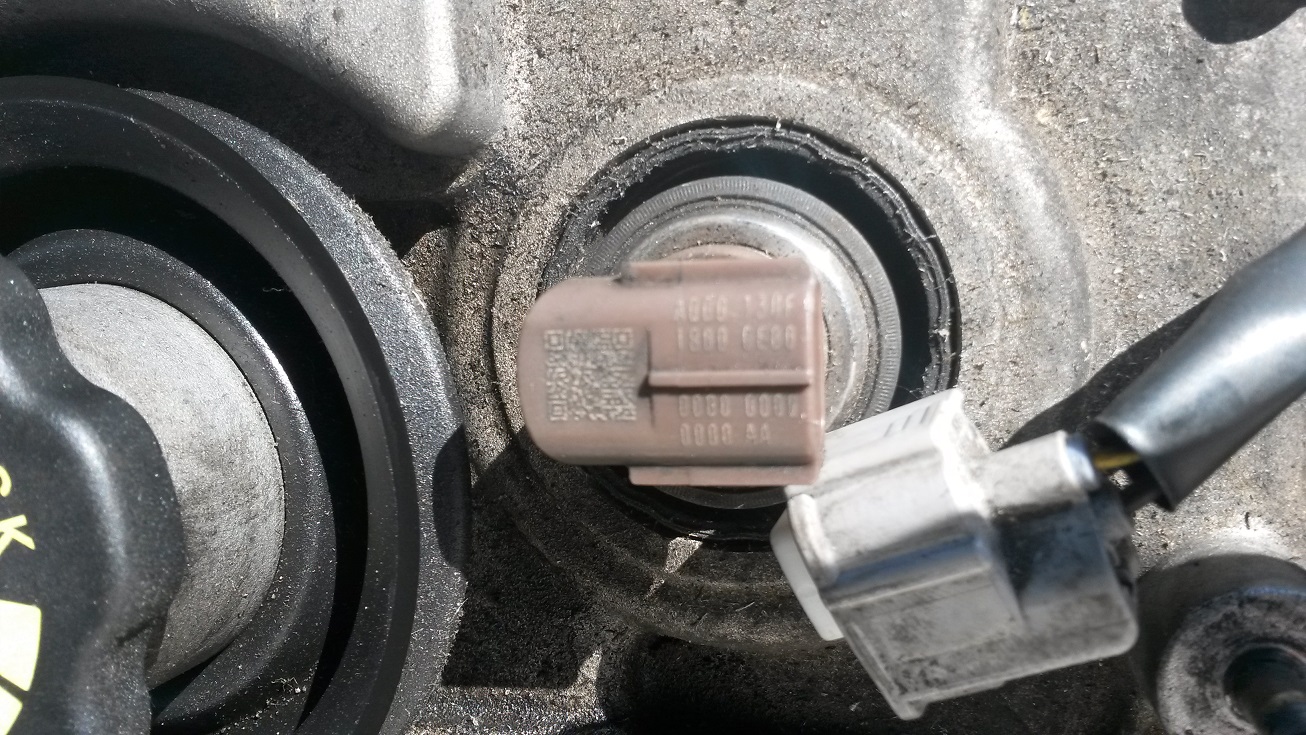

Witam ponownie. Sprawdziłem kody korekcyjne wtryskiwaczy i niestety żaden się nie zgadza <co?> Proszę o info do czego służą te kody? Mam je zmieniać jak najszybciej? Aha 3 wtryskiwacze mają ten sam kod a jeden ma całkowicie inny. Jestem lekko skołowany..... Proszę o pomoc.
Kody odczytane
Wtryskiwacz 4
Wtryskiwacz 3
Wtryskiwacz 2
Wtryskiwacz PIERWSZY Z LEWEJ

Postprzez Wojtek » 28 lip 2014, 22:57
W RF7 trzeba wpisać numery wtryskiwacza do komputera, aby na tej podstawie obliczył on dawkę...
W RF5 ustawiało się to kabelkami oporowymi... czyli numer wtryskiwacza musiał się zgadzać z numeram kabelka...
Posty: 17525 (110/485)
Postprzez krystian77 » 28 lip 2014, 22:59
Kody korekcyjne to dane na temat fabrycznych parametrów wtryskiwacza. Generalnie te na wtryskiwaczu i te w PCM powinny się zgadzać.
Profesjonalne firmy zajmujące się regeneracją wtryskiwaczy,badają naprawione wtryski i podają nowe kody – z reguły inne niż te które są na obudowie. Przynajmniej tak jest w przypadku Forda. Dwa miesiące temu wpisywałem za pomocą Forscana kody do Forda Focusa szwagierki.
Jeżeli wiesz że wtryski nie były regenerowane to możesz spróbować wpisać te z obudowy i wykonać kalibracje. Jak będzie coś nie tak to zawsze będziesz mógł wrócić do tych co masz teraz wpisane.
Nie masz może podejrzeń że miałeś wymienione niektóre wtryski metodą ""brute force" – czyli bez dopisania do PCM?
